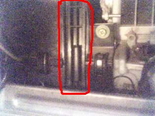

    Если вы откинете бардачёк до конца,надавив на его боковины и увидете такую картину,радуйтесь
    1.Планка прикрывающая фильтр
    [​IMG]
    Держится планка на защёлках сверху и снизу.

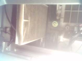

    Убирая планку видим сам фильтр
    [​IMG]

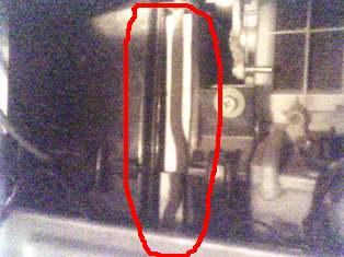

    А это,одна из половинок
    [​IMG]
