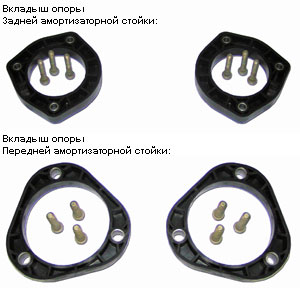

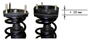

Спросил у хозяина Автодина-Кострома, про проставки он сказал ставить на свифт можно, с гарантии не снимут, тольк для начала их нужно найти ;)Подъём прим. 1.5-2 см...

наверно можно от других машин, попробовать подобрать проставки
Видимо начать нужно с наружного диаметра пружин, а далее на рынок к продавцу торгующуму резинотехническими изделиями!:thumbsup:
