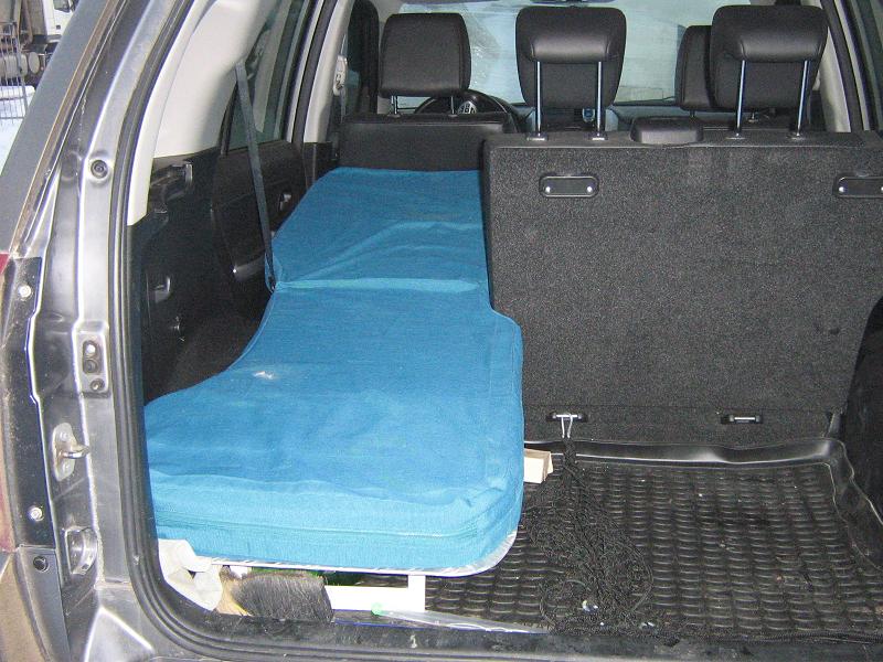

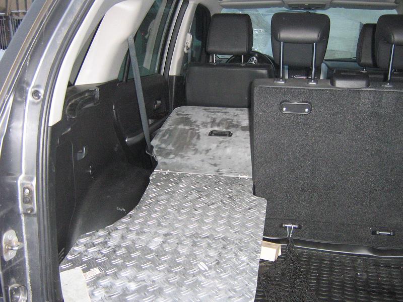

Сделал такой мостик из алюминиевый рефленки. Состоит из 2х частей соединеных петлями. А на него сшил матрас по форме, тоже складывается пополам.

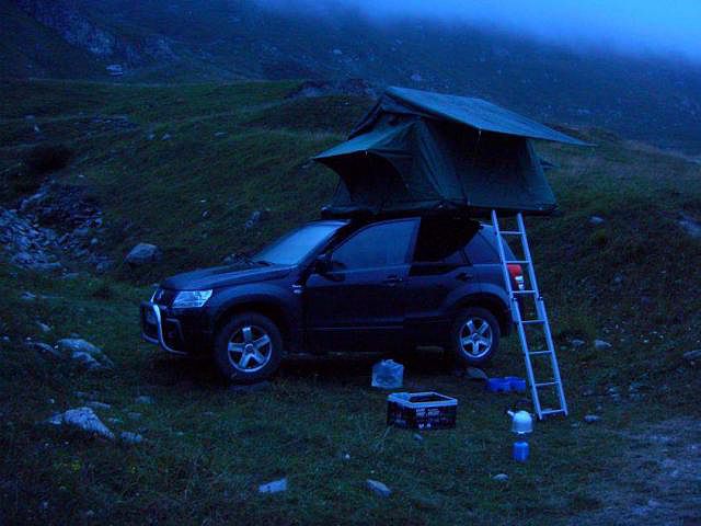

Вариант палатки на Vitaru:
с такой палатки и ночью прыгать по нужде, все ноги и руки поломаешь, вот будет после этого активный отдых в госпитале:hilarious:

вот это очень интересно, только не понял что с сидушкой то делали?
Я вот так сделал.
а из чего матрас сделали на первой фотке и что за штуковина на 2 фотке справа лежит, что там под ней?
auto-reanimator
22 Август 2008
Ответ: Ночёвка в машине!
Складывается только спинка. Матрас из поролона 2 куска в чехле (шил сам) складывается пополам. Основа для лежанки 2 куска алюминиевой рефленки соеденины петлями. Под рефленкой просто подставка съемная, чтобы уровень выравнять.

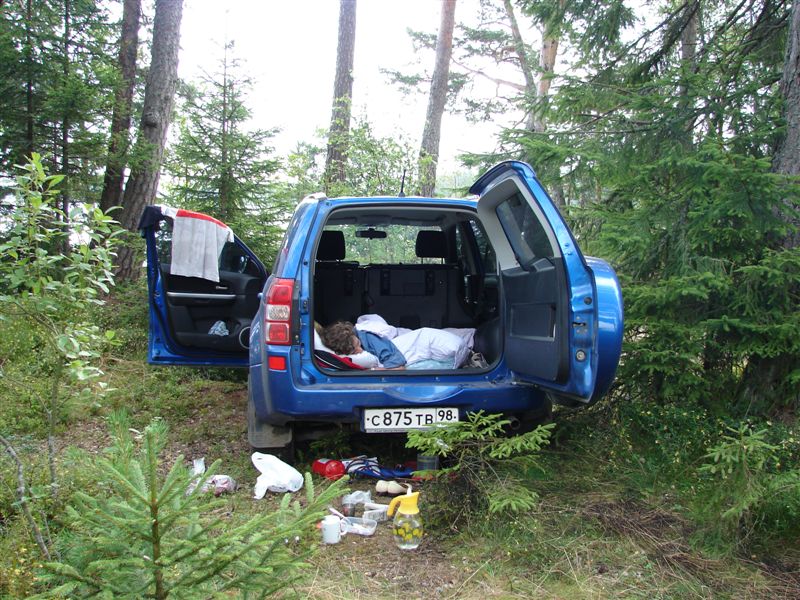

можно и на улицу. а если спать одному, то откручиваем одну половину сиденья (например левую) и убираем на вторую сторону. Не пробывал пока, но думаю можно и на передние сиденья в сложеном состоянии их убрать. Могу сказать точно, что спать с просто сложенными сиденьями крайне неудобно (как на фото), я предпочту лучше их на улицу.
