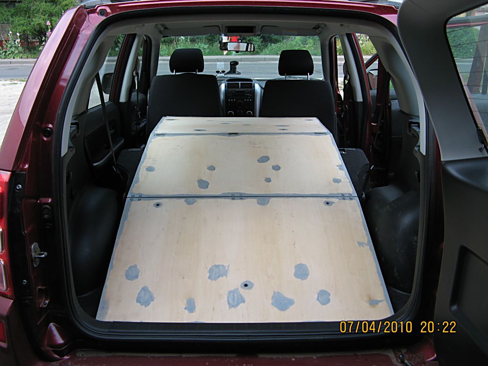

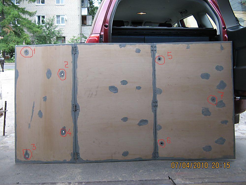

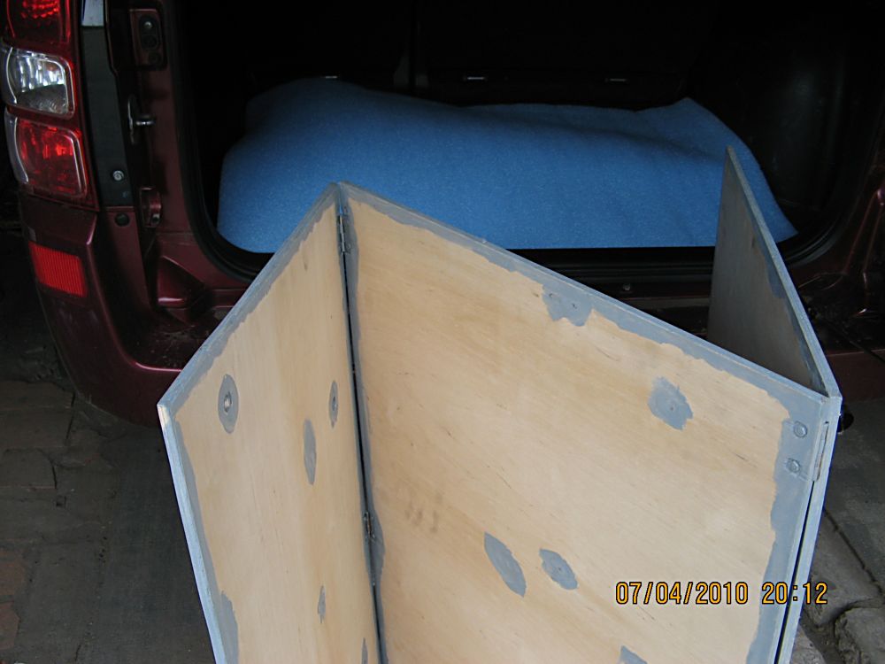

Привет всем. Выкладываю фотографии "кровати".

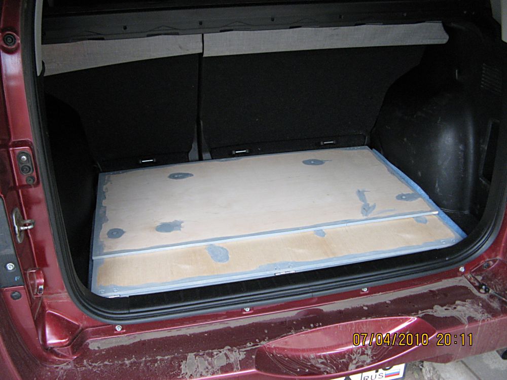

Фото 1 - конструкция в собранном виде в багажнике. Снизу фанеры уложен "умягчитель" - типа пенополи...чего-то.
Фото 2 - видна конструкция самой раскладушки. Состоит из трех частей, две половины одинаковые под размер нижней части багажника, третья, которая будет находиться к переду авто на одну треть меньше. Скреплены между собой тремя небольшими петлями.

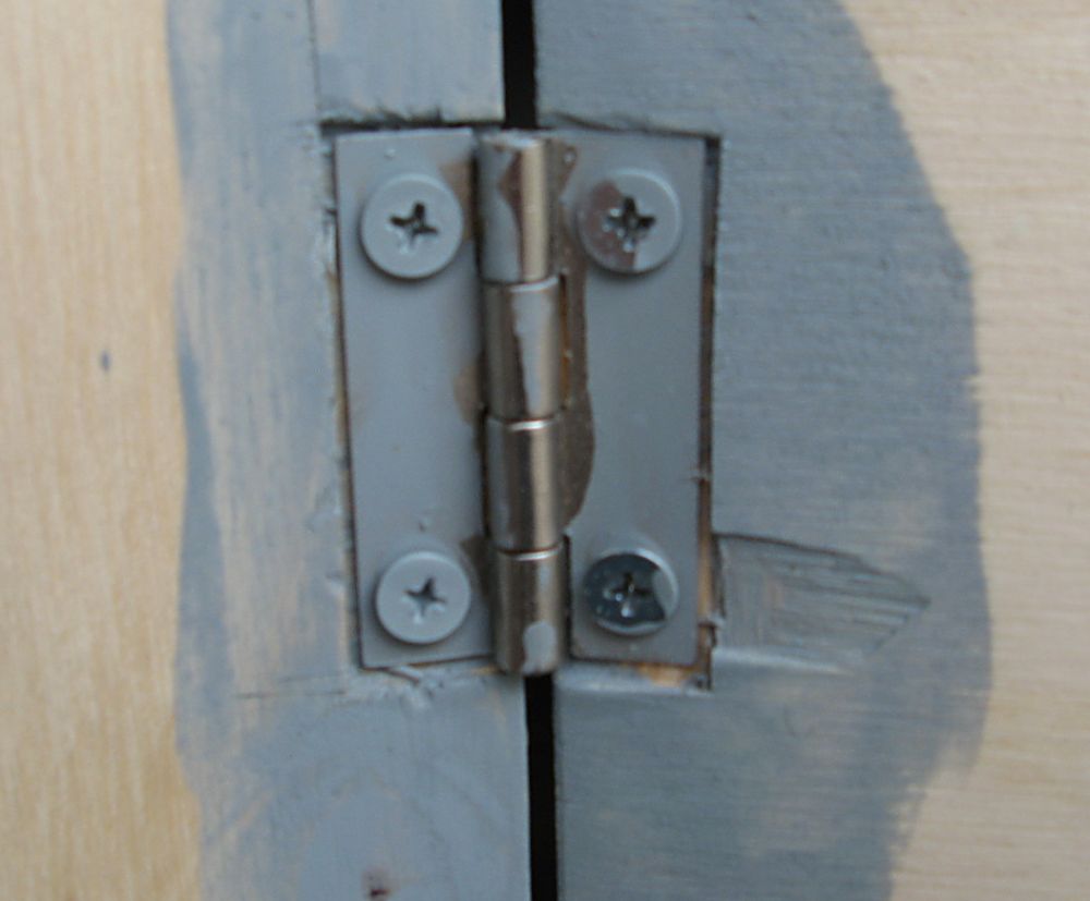

Фото 3 - так крепил петли. Немного их "утопил" в фанеру, что бы меньше было помех когда будем отдыхать.

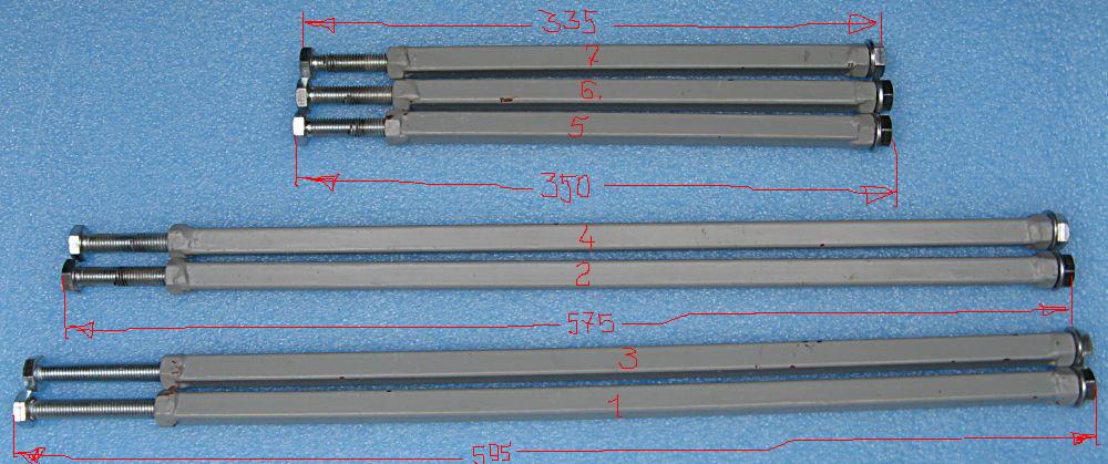

Фото 4 - вид полотна в раскрытом виде. Красными "кружками" и цифрами выделил отверстия, через которые будут крепиться стойки-опоры. Со стороны "головы" (узкая часть) четыре отверстия. Со стороны "ног" сделал три отверстия. Проверка показала, что тоже нужна опора на четыре "ноги". Конструкция стоит устойчивее, да и вещи под "кровать" удобнее закладывать и вынимать.
Фото 5 - стойки0опоры. Нумерация соответсвует нумерации отверстий в полотне. Длина указана. Для 5 и 6 опоры длина одинаковая = 350 мм. Для 7-ой = 335 мм.
Фото 6 - конструкция опор. Гайкаи М10 приварены с обеих сторон к четырехгранному профилю, внутрь которого вкручивается болт М10х120. Таким образом имеется возможность все опоры регулировать по высоте в небольших пределах для выравнивания полотна. С другой стороны в опору будет вкручиваться такой же болт, крепяший опору к полотну.

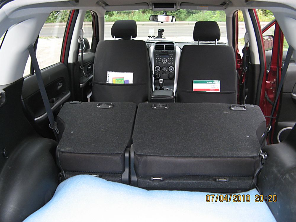

Фото 7 - процесс складывания сидений. Это вид сзади.

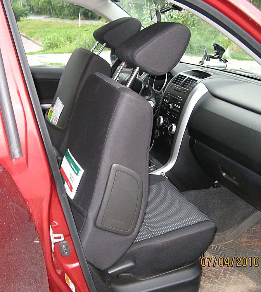

Фото 8 - передние до упора вперед и наклонить.

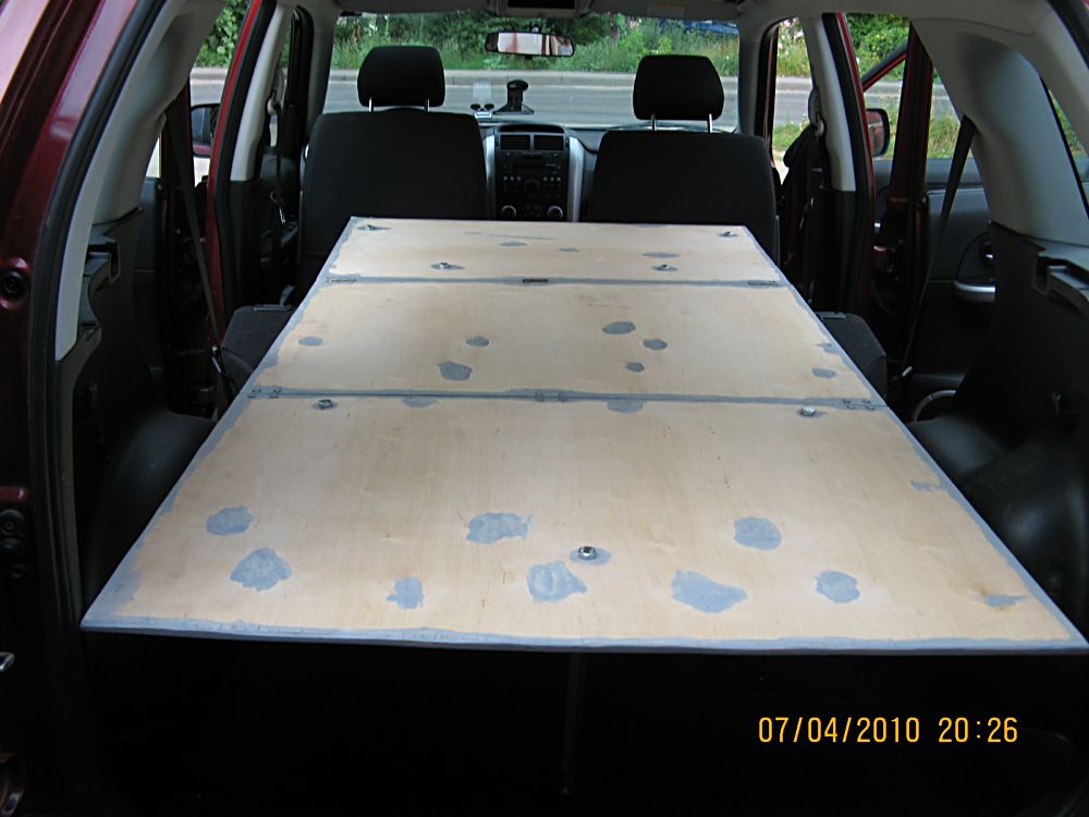

Фото 9 - полотно разложили в авто.

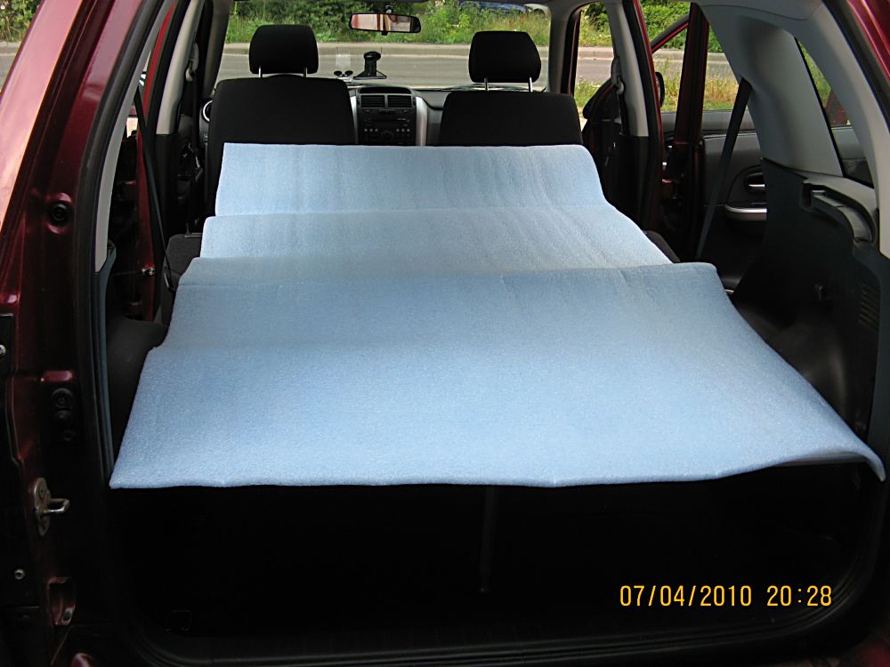

Фото 10 и 11 - конструкция установлена в авто,
Фото 12 - и накрыта пенополи...чем-то для мягкости.
Вот собственно и все описание "кровати" в НСГВ.

Фанера обошлась рублей 450 за лист 1,5м х 1,5 м, профиль для стоек что-то рублей в 300, болты, гайки и петли рублей на 200, сварка - пиво с соседом.
Проверено на двоих - общий вес около 150 кг. - мы с супругой миниатюрные.
В задней части нужно ставить тоже две стойки. Я об этом говорил при описании конструкции.
Для более крупных товарищей могу порекомендовать фанеру потолще, например 15 мм. и соответственно к стойкам в местах крепления к фанере, нужно приварить металлические шайбы, диаметром 5-6 см. для большей устойчивости стойки. Ну в общем что бы не подломились. Если кто-то будет повторять, прислушайтесь к этому моему совету.
Повторить не берусь - не интересно, да и времени сейчас нет совсем. Я эту конструкцию делал "на скорую руку"- даже не покрасил как следует, срочно надо было выезжать на несколько дней с ночевками "в поле", вот и сгородил.

Размеры такие: 2 плоскости 670х1000 мм. одна плоскость 510х1000 мм.
Итого получаем в длину 1850 мм. Удачи Вам в изготовлении.
