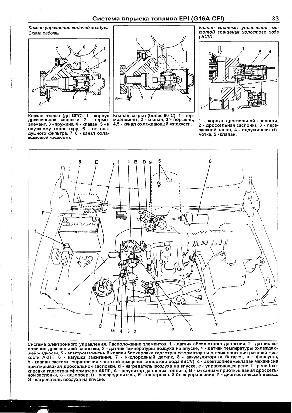

  27. Skorcez
    15 апр 2010
    81
    Хабаровский край
    Ответ: Чудит электрика!
    Вот и я про то-же.. Тока с габаритами. И думаю реле у тебя уже есть. Я имел ввиду №1 на схеме.
