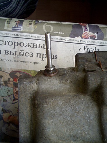

Еще вопросы:
1. Кто как сапун выводил? Что использовали вместо штатной пипки?
2. Не треснет ли корпус, если начать нарезать резьбу в отверстии пипки сапуна? Технология нарезания резьбы как-то отличается от нарезания ее в стали?
3. Где взять фланец заднего кардана? Может у кого есть лишний? :)
4. Может кто подкинет идею как сохранить барабан на выходе раздатки и поставить датчик скорости? Тогда отпадает 3ий вопрос :)

под сапун рассвелил 5.8 развернл 6.0 и запрессовал трубку из нержавейки гдето мм20
допустим ты сохранил тормоз родной а как ты представляешь его присоединить
яприглядывался и не увидел такой возможности помоему проще сделать разжимной хомут тормоз прямо на вал кардана из метала тормоз то стояночный
Я вытащил штатную пипку из корпуса, там дырка 12. Думаю нарезать резьбу и завернуть штуцер под шланг, но боюсь за корпус, вдруг треснет.
Ответ: Раздатку от Самика кто-нибудь перебирал?
ну во время нарезки резьбы треснуть не должен, а что бы потом штуцер не выломало шлангом - можно сразу штуцер взять Г-образный и снаружи дополительно например холодной сваркой залепить :)
Юр, спасибо за все огромное (за альбомы отдельное!). Вчера все сделал за 10 минут по твоему рецепту - получилось отлично. Кстати у меня на Самиковской раздатке точно такая же пипка как на раздатке Джимни, которую сфотографировал bobka в теме http://www.suzuki-club.ru/forum/showpost.php?p=385861&postcount=91 Так что рецепт читайте выше.
Где взять фланец? Ехать куда-то искать токаря, что бы расточил барабан банально нет времени. А от Джимника фланец не подходит задний, было бы здорово???
