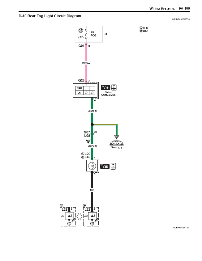

    Коллеги, подскажите, слышно ли щёлкание реле при включении заднего ПТФ ? (у меня ничего не слышно). Впрочем, там не большой ток (для 21 ватной лампочки) - могли сделать коммутацию прямо на подрулевом переключателе, без реле. А вот на передний ПТФ установлено отдельное реле и хорошо слышно, когда оно срабатывает.
    Дополнительный вопрос - есть ли где-то принципиальная схема электропроводки на НСГВ?

    Ответ: замена ламп в заднем фонаре - проблема с задним ПТФ
    Нет там реле:
    Спасибо vovan
    Значит придётся проводку к заднему ПТФ прозванивать :(

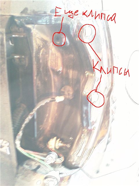

    Уважаемые господа вот так выглядит снятый правый фонарь. Снимается - если потянуть СТРОГО назад! Ничего не сломается не бойтесь!!! Задняя дверь не мешает!
    [​IMG]
    Вот расположение Клипс. Обратите внимание - у правой фары есть третий крепеж - поэтому, чтобы ее вынуть - надо потянуть сильнее!
    [​IMG]
    Вот левая фара - и две клипсы.
    [​IMG]
