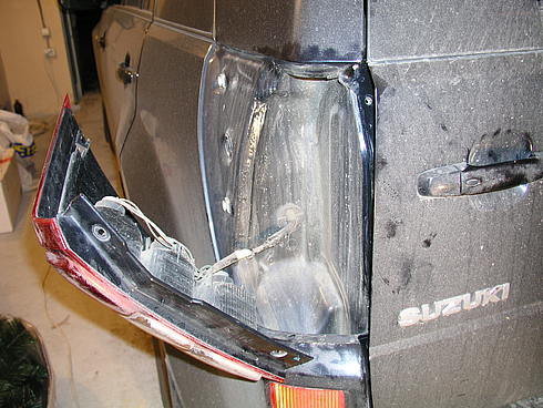

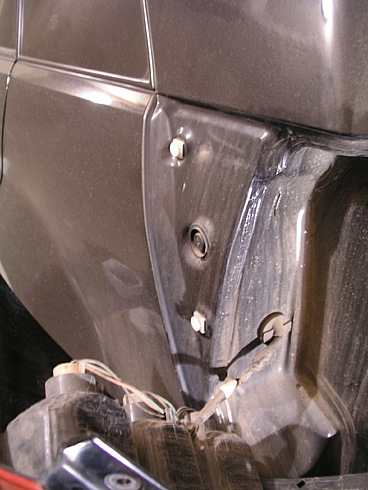

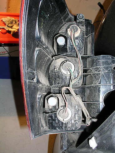

Получил на днях задний правый фонарь по коду 35650-65J21.
Поменял. Вот несколько фоток, где видну клипсы и прочие внутренности за фонарями. Мможет кому пригодятся.
Заодно снял левый и подключил задний ПТФ фонарь к заднему ходу путем установки диода в разъеме между контактами заднего хода и заднего ПТФ. К сожалению не хватило места на флешке для снятия процесса установки диода. При случае сфоткаю.
ЗЫ: После мойки правый фонарь выглядит более прозрачным. Можно ли полирнуть левый?

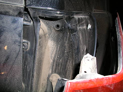

Задний бампер НСГВ - внутреннее устройство подбамперного пространства (фотографии)
Пока задний бампер в покраске, сделал подробные фотки задней части со снятым бампером. Может пригодятся кому ;)
ЗЫ: Под каждой фоткой - ссылка, по которой можно посмотреть фото в бОльшем размере.
Желающие увидеть фото в максимальном качестве могут нажать "Full size" (2560x1920, >1М) Внимание, трафик!

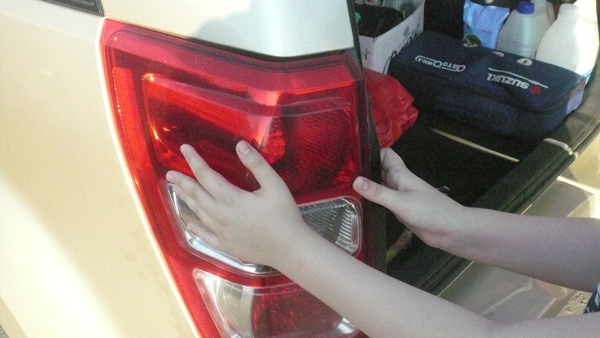

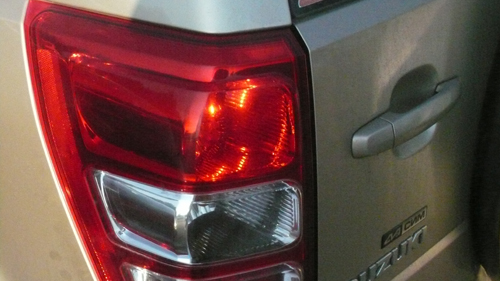

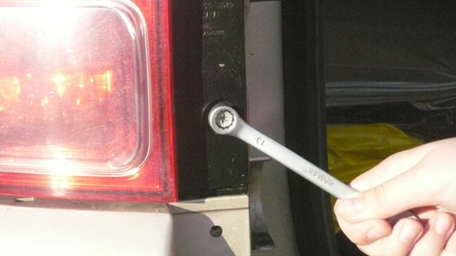

Пошаговое руководство снятия заднего фонаря.
Замена лампы стоп/габарит.
1.Открутить 2 винта
2.Вывести из зацепления нижний край фонаря и край заднего бампера
3.Расширить (при необходимости и очень аккуратно) монтировкой зазор между фонарем и кузовом. Монтировку ОБЯЗАТЕЛЬНО обмотать материалом. Расширять последовательно по всей длине зазора.
4. Придерживая фонарь левой рукой, правой рукой тянем на себя. При этом ВАЖНО не поцарапать кромкой фонаря кузов и не обломать кромку фонаря об кузов.
5. Фиксирующие клипсы и проушины фонаря можно смазать WD40, для последующего облегчения снятия фонаря
6. Лампы вот такие
7. Результат достигнут
Работа заняла 10 мин. Лампа - 135 руб.
1.Открутить 2 винта

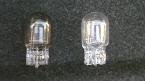

6. Лампы вот такие

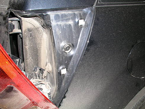

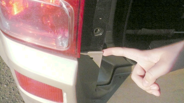

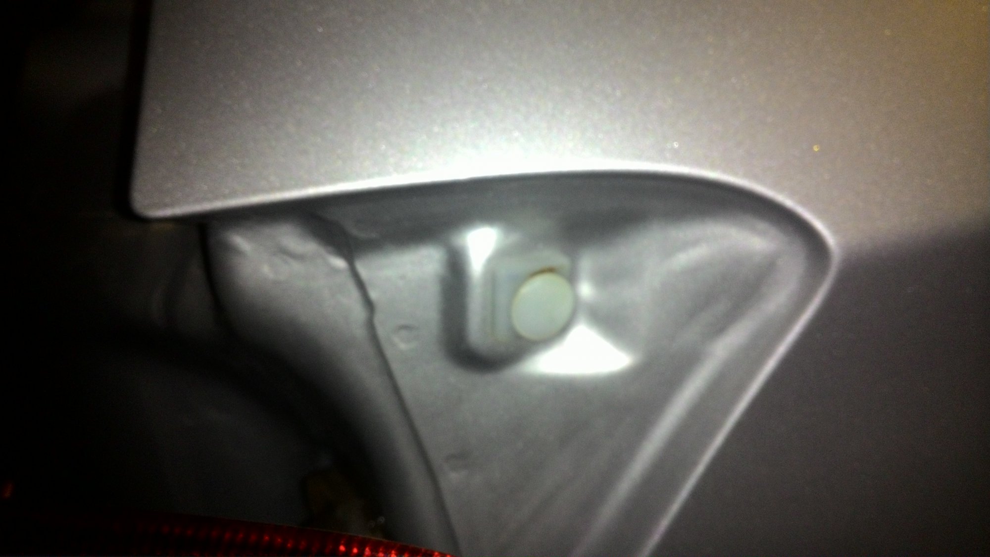

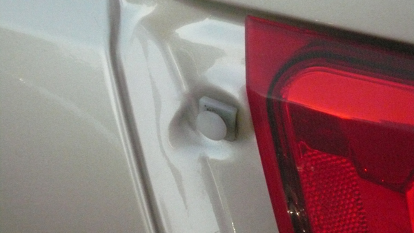

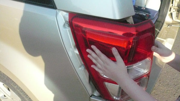

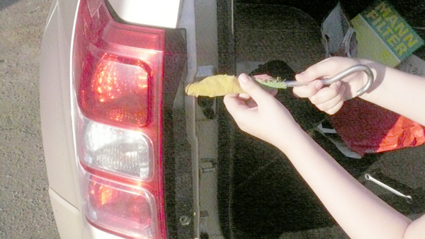

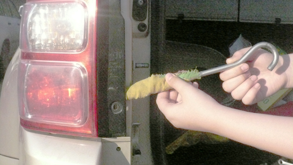

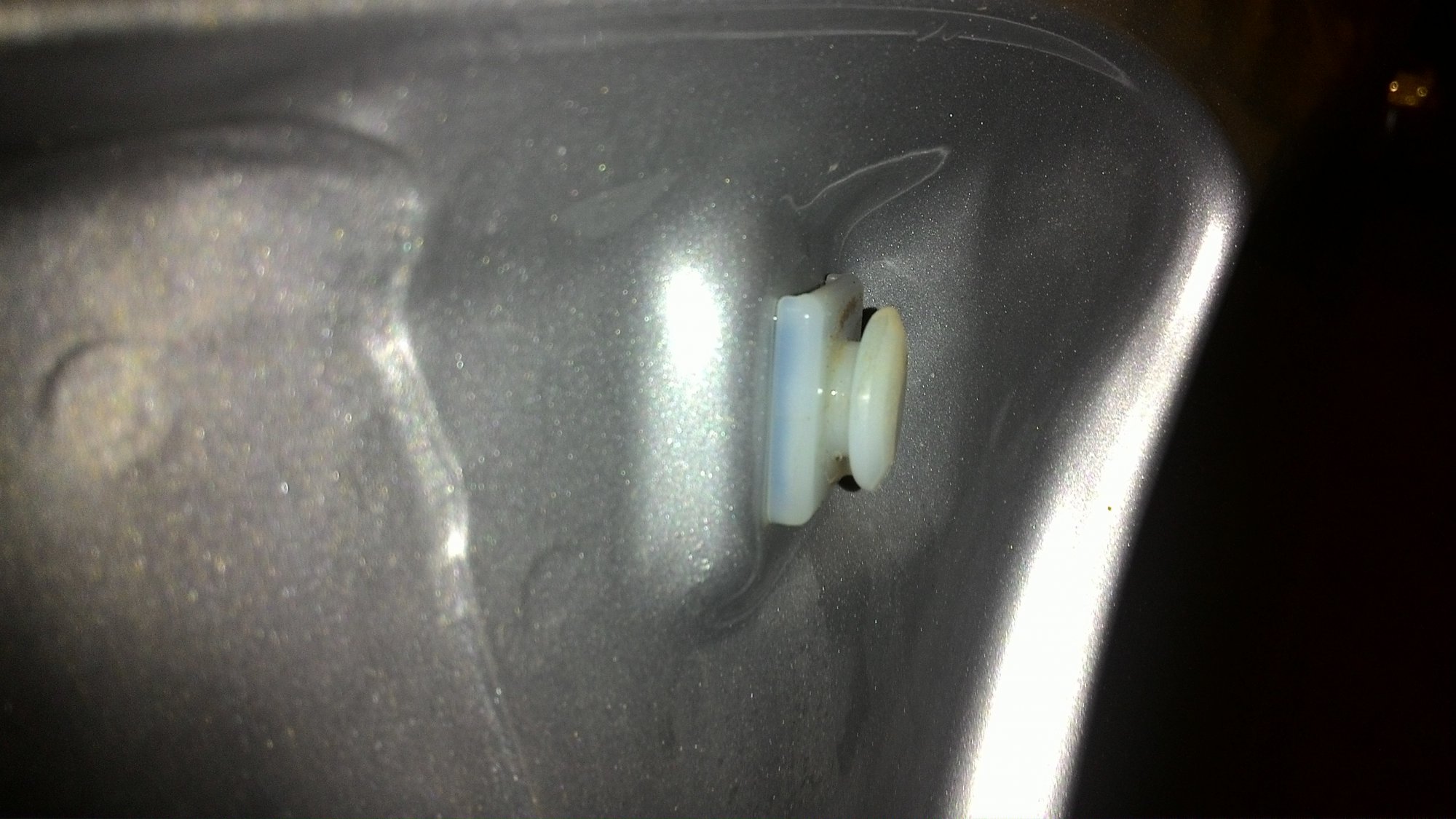

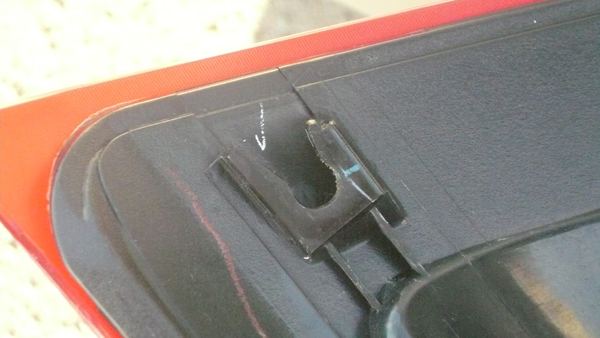

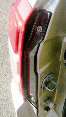

Подскажите пожалуйста, где можно увидеть фотографию, какие именно "ушки" дополнительно фиксируют задние фонари (те, которые надо не сломать) ??
Когда откручиваешь 2 болта, подаешь фонарь чуть в сторону от кузова. Фонарь выйдет из зацепления клипс. Но только чуть чуть, так как остаётся ещё одна клипса - Вот тогда фонарь нужно тащить фонарь на себя строго назад - фото прилагаю

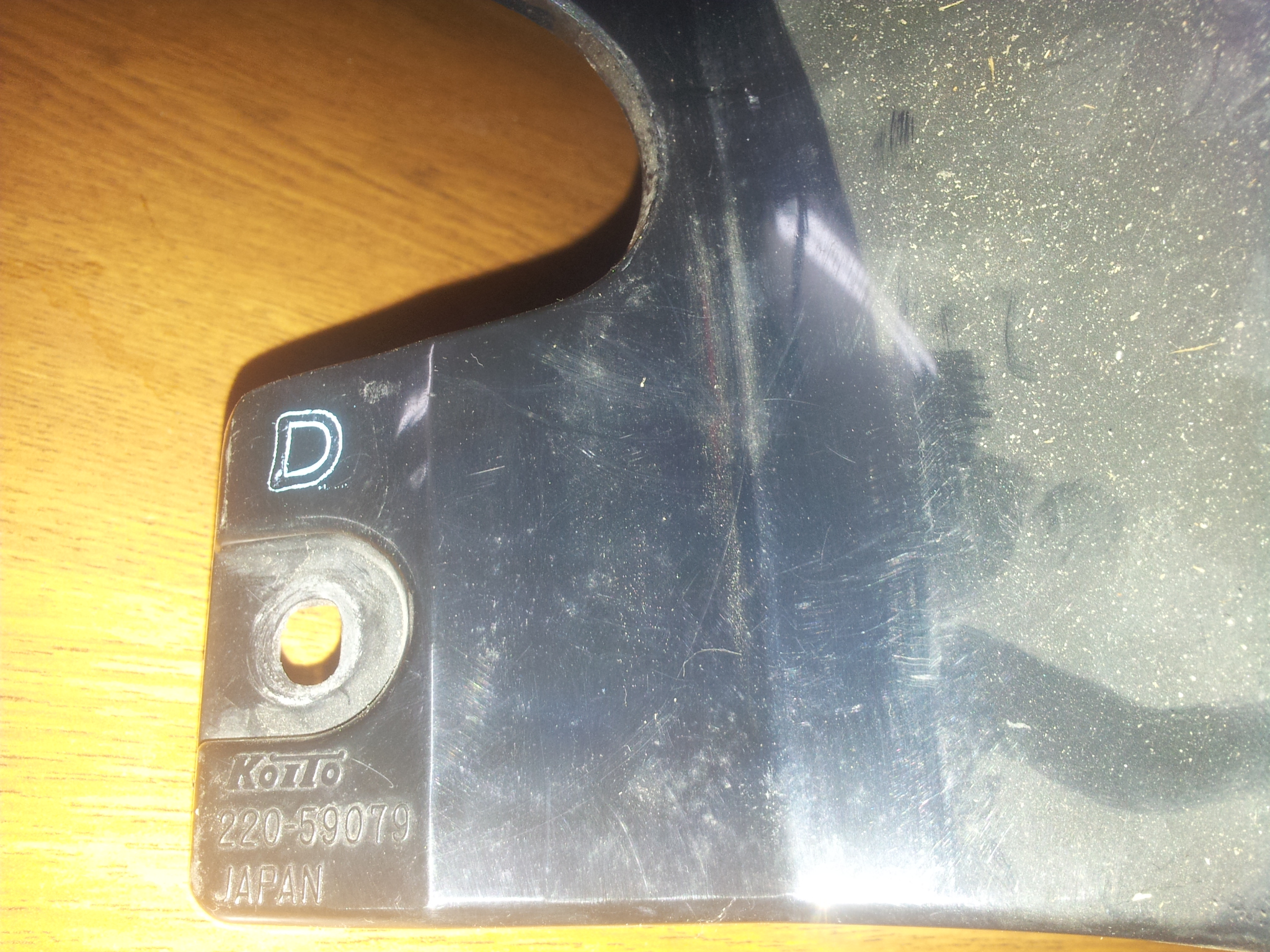

Кто знает как отличить оригинал задний правый фонарь 3565065J21 от аналогов типа DEPO? Может там маркировки с внутренней стороны какие есть?
Дмитрий Zap
25 Октябрь 2016
677
85
Есть маркировка. Дверь багажника открываешь и на черном участке фонаря, под нижним болтом. Koito, Japan.
