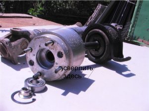

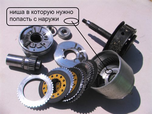

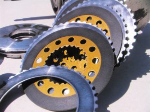

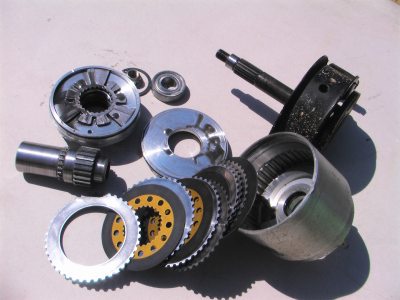

фото муфты и место где можно засверлится для замены масла.
wasabi
19 Июль 2007
97
Wagon R Wide Cervo Mode City Turbo Accord AD
Ответ: вагоноводы 4wd- отзовитесь
проще заменить масло через сверление отверстий
Думаю, что в этом случае надо думать еще и о балансировке. Она ведь вращается, а нештатная дырка, заткнутая болтом, создает дисбаланс. Тогда, наверное, лучше два отверстия сверлить друг напротив друга, для компенсации...
Тоже неплохой совет! Возьму на вооружение:))))
с двумя болтами проще и масло сливать, про 1 болт это была просто идея, а доробатывать ее вправе каждый под свои расчеты, кому как нравится, хоть всю болтами обкрутите - лишбы работала нормально. насчет баланса можно не переживать. там где есть жидкость дисбаланса не будет, жидкость имеет своиство поглощать паразитные колебания за счет смещения жидкости центробежной силой в противоположную смещению сторону . ну это я так просто написал, к слову. не забудьте болты в потай сделать, чтобы кардану не мешали стать на место.
