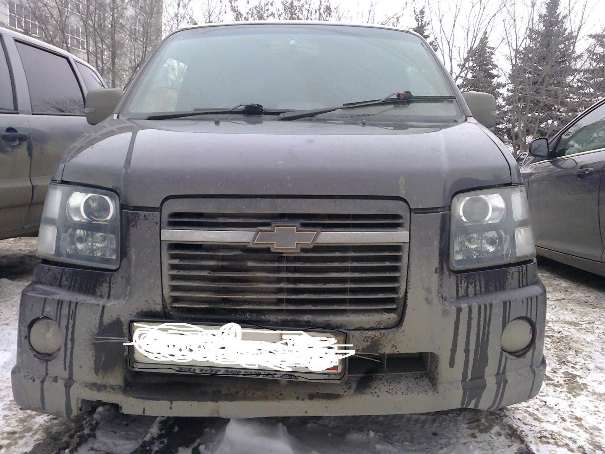

целый год собирался фары переделать... консультировался с сервисмЭнами-сказали не поможет перестановка шторок... забил на сей способ. недавно встретил знакомого,занимается,типа,тюннингом фар,говорит-переставляй шторки-всЁ будет как у европейцев...думаю,знает о чем говорит...

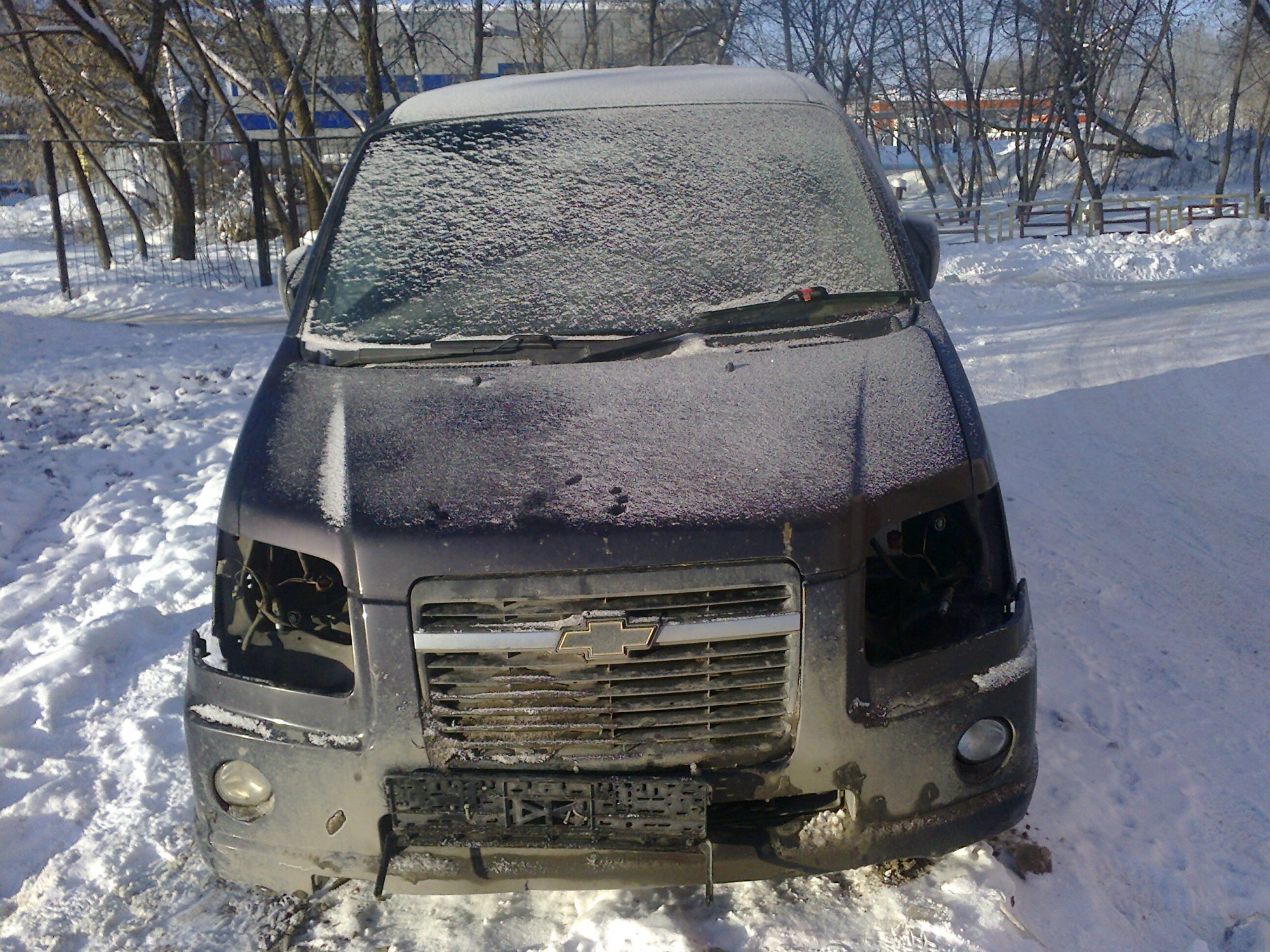

вчера собрался с мыслью,отцепил бампер,снял фары,разобрал,переставил шторы с фары на фару,покрасил декоративную хромированную накладку,в чОрный цвет. собрал,поставил,установил бампер....
стемнело))) подогнал к стене дома включил фары,и ОХ...ел...))) галка как была влево,так и есть))) пришел домой,давай гуглить тырнет,наткнулся на давнюю регистрацию здесь и на эту тему..)))долб..еБ)))
плюс,фары красивенькие теперь)))

сервисмЭны говорили,что способ перестановки с фары на фару не поможет... так-как шторки обе заточены так,чтобы влево светить...и от перестановки мест слагаемых мало что изменится...я послушал их,оставил идею...
а вот тюннингователь,с высоты практики и опыта убедил в обратном...))) сказал переставь с правой на левую,и наоборот...))
прально,своим-то больше веришь)))балда))
скачал даже мануал по этой теме,с картинками,как на тАйоте какой-то подобную операцию произвели,и все у них заработало...)) а у меня не заработало))
