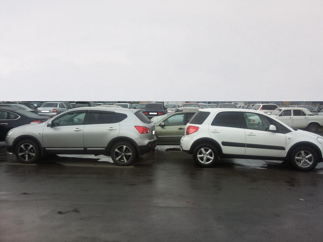

4. По высоте соглашусь с нивами по говнам. Стала выше ниссан кашкай на 1 см.

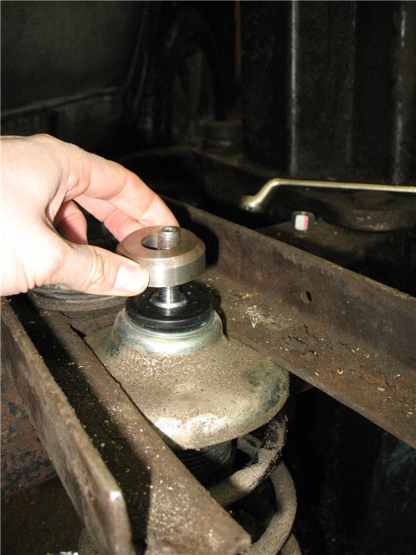

У Американцев на 50 мм. это только проставки + установка резины большего диаметра = увеличенный клиренс. Проставками они наращивают шток стойки, то есть удлиняют стойку. Я проставки поставил на 20 мм. (смотри схему) путем сжатия пружины на величину проставки, при этом длинна стойки остается та же. При чем это стандартная схема ремонта стойки амортизатора при осаживание со временем пружины.
  • 87.8 KB Просмотры: 3,210

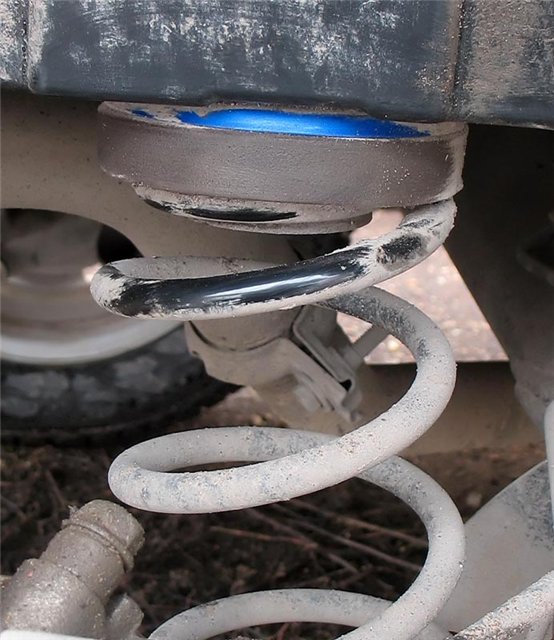

С задними проще, либо под пружиной либо как я над пружиной. При чем задние установил сам в течении часа без проблем
  • 75.8 KB Просмотры: 2,519
