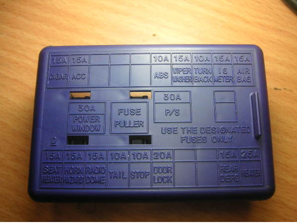

Перестал работать сигнал (гудок) на Лианке. Где и что посмотреть, проверить?
в первую очередь предохранитель(в ногах водителя),потом сам гудок(не отвалились ли контакты, попробуйте запитать напрямую от аккумулятора.),потом проводку(ну если ничего из предыдущего не помогло,то прозвоните тестером или так проверьте проводку, ну и последнее,что вообще маловероятно, это кнопка.надеюсь что это не она иначе скорее сервис, чем колхозить вокруг собственной безопасности.

снячала проверить предохранитель. затем подать +и
+ и - напрямую на клаксон. если работает, проверить реле . затем провода

я пошевелил предохранители и все заработало
