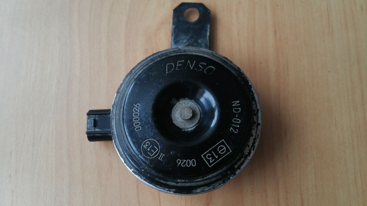

Для тех кого устраивает, но не работает... По весне после мойки перестал работать клаксон, через день заработал. Потом перестал окончательно. Посмотрел родной на Exist'e ~ 4000 руб., аналог ~2200 руб., плакал. Решил разобрать - либо заработает, либо хоть узнаю принцип работы (ток то постоянный). Вот что получилось:

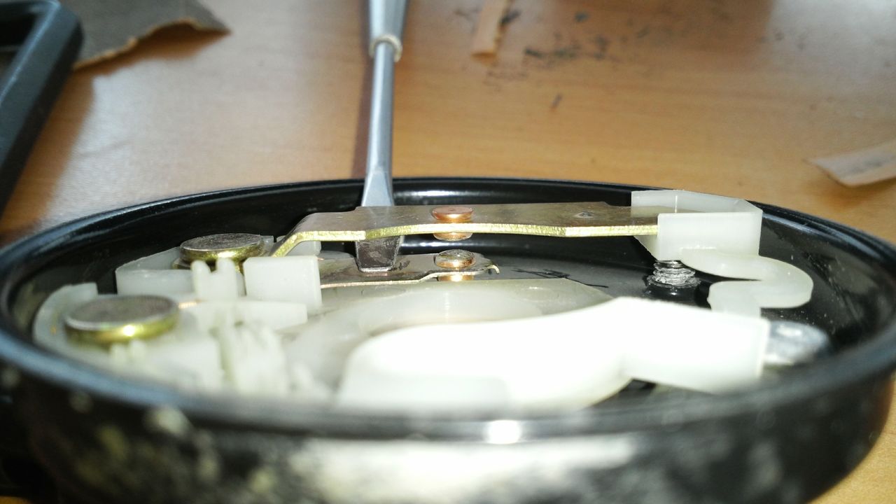

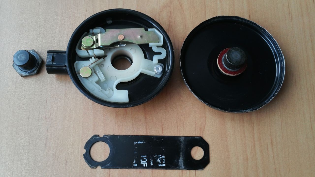

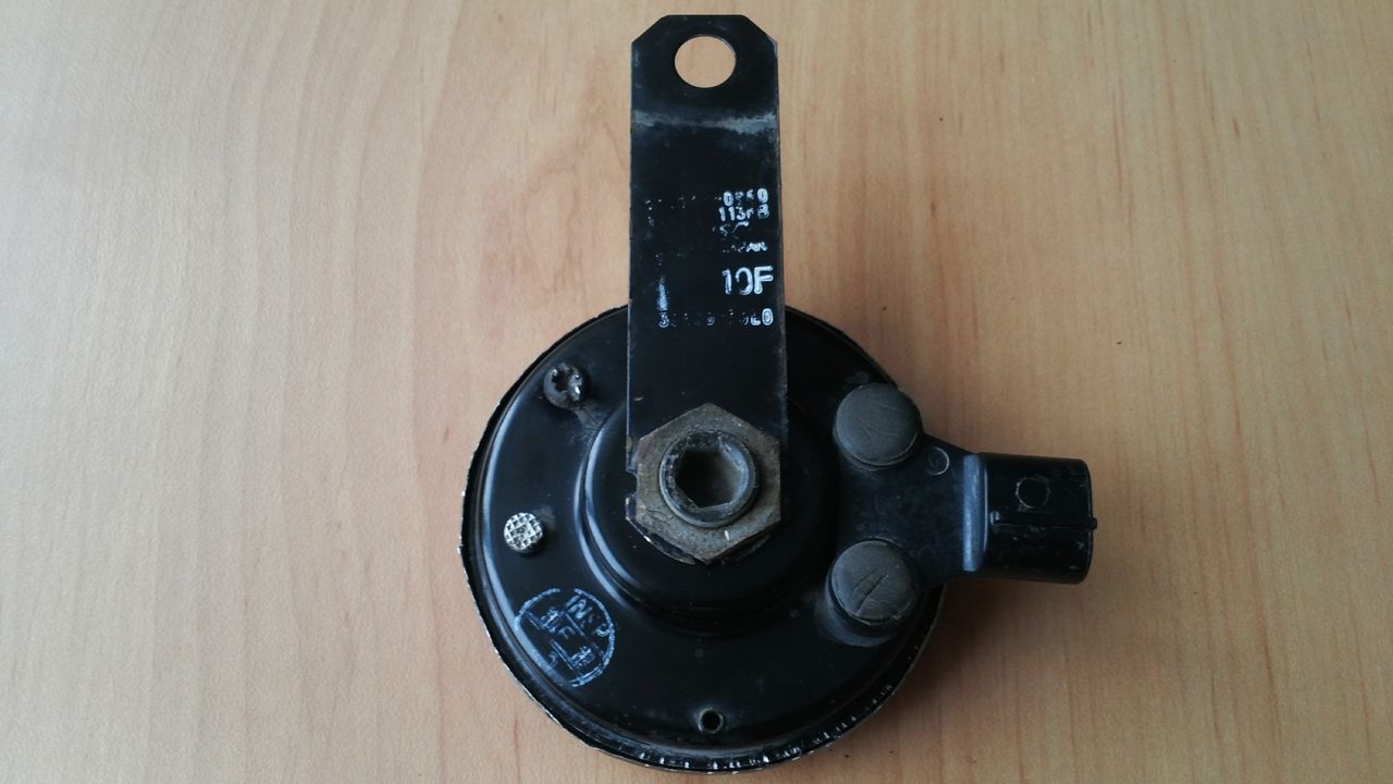

Аккуратно развальцевал отвёрткой:
При подаче напряжения сердечник втягивается и текстолитовым кольцом размыкает контакты, напряжение пропадает, сердечник возвращается на место, замыкая контакты. И процесс повторяется. Поэтому единственной причиной поломки являются подгоревшие контакты, грязь и вода туда вряд ли попадёт. Вставил между контактами надфиль, зачистил ... и сэкономил минимум 2200 руб. Можно ещё и тон подрегулировать второй половиной сердечника и винтиком.
Завальцевал обратно корпус и наступило счастье.

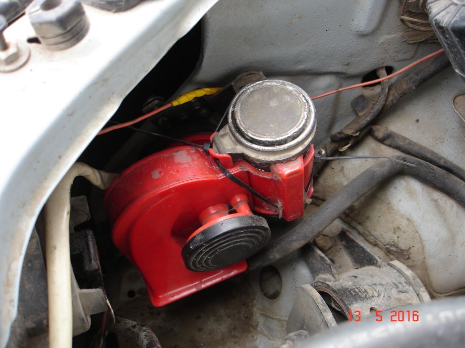

Штатный убогий сигнал был удален предыдущим владельцем ,и вместо него установлен Vitol Elephant CA-10405
однако у меня он проработал меньше года и после зимы осип. Залез я в него вскрыл (важно делать это аккуратно ,соблюдая Технику Безопасности при работе с инструментом иначе жесть ...https://www.drive2.ru/l/177961?utm_...ndation&utm_campaign=guest&utm_content=bottom ) и увидел что у пластинчатого насоса ,поверхность так скажем "цилиндра" задрана бороздами,а пластины соответственно тоже как "обгрызаны" еще его видимо пытались смазывать.То есть абразив в виде пыли и песка свое дело сделал.Фиг ли, все равно в утиль, пробую восстановить, внутреннюю поверхность насоса зашлифовал наждачкой "нулевкой" на твердой полукруглой оправке, точиться легко, алюминь! Пластинки вырезал из фторопласта,(второй такой-же в последствии реставрировал и пластинки сделал из капрона)

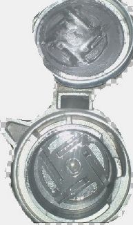

насос. фото не мое ,принцип ясен.
насос НЕ должен быть смазан,должен быть сухой ,иначе пыль и смазка превращаются в абразивную кашу.Режим его работы кратковременный .Все ,несколько раз погонял вхолостую дав притереться пластинам и поверхности,как поток воздуха выходит чувствуется.собрал,на входе закрепил импровизированный воздушный фильтр из пористого материала.Дудит-огонь![DOUBLEPOST=1463157456,1463045779][/DOUBLEPOST]
вот он
