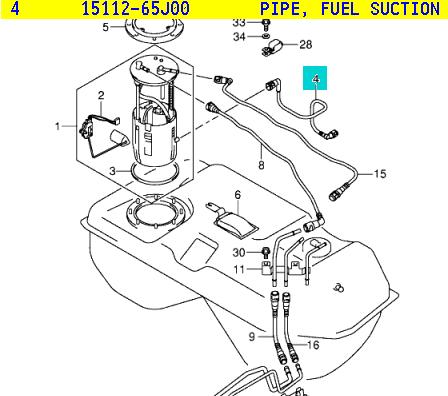

Вот он какой - бак.
Если кто не понял - бак это два шарообразных темных выступа по обе стороны кардана.
Как бензин попадает из одной половины в другую - ХЗ.
Разве что бензонасос стоит не на дне и сосет бензин по трубкам сразу с обоих половинок.
Но опять же - куда сливается обратка?

Может, вот ответ?
Обратка - № 15 судя по подписи (PIPE, FUEL RTN).
К двигателю - № 8.

На счёт заправки не надо, залиают правильно, во первых проверял один раз канистрами, во вторых я всегда слежу за расходом, при завышении показаний на колонке автоматически увеличивается расход бензина на 100. Я же всегда укладывался в паспортные данные. Вот когда заправляля на левых колонках на трассе, тогда, да расход бензина скакал. Так что не в колонке дело. И главное, что она мне столько лет недоливала, теперь начала долги возвращать, льёт больше чем счет выставляет?
Вы можете четко ответить, сколько у вас влезает в бак обычно (то есть если заливать без фанатизма), если лампочка только зажглась?
Если влезает, как вы говорите, 55 л. - это одно, значит мне нужно разбираться со своим баком. Если влезает 45 литров (как у меня), значит у меня как у всех и беспокоиться не стоит, просто производитель немного лукавит с объёмом бака.
Просто ответьте, мне больше ничего не нужно. Не надо домыслов, что у меня бак не полностью опустошен или что у меня полужопинка бензин засасывает, короче просто ответьте сколько обычно заправляете после загорания лампы?
Я буду очень благодарен, очень, правда. Всем спасибо за дискуссию.
Лучше уж не надо нам такого французского :)
Пишу еще раз, НЕ по-французски
После того, как лампочка только что загорелась (500 м) влезло 55 литров. Когда еще не горит, но стрелка в последней четверти шкалы, влезает от 50 до 53 литров.
Это я Вам уже писал. По-моему, все понятно.
Возможные причины тоже написаны - погнут бак, например. Или забита трубка засоса из другой полужопки (см. рисунок), т.ч. бак не осушается.

Cool,
теперь понятно, значит у Вас в бак действительно влезает ок. 66 л. Спасибо.
Если у всех приблизительно так, то пойду разбираться, что с баком, почему в него влезает так мало.
Epolin
23 Июль 2008
Ленинград
Ответ: Объём бака
Cool,
А можете, науки ради и правды для, в следующий раз, как загориться лампа поездить еще до следующей заправки км. 50-55 (обсохнуть не рискуете, в Туле вроде пробок не должно быть много, а такой пробег соответсвует расходу не более 7л из 10 оставшихся, или Вы в Москве работаете?) и потом залиться обязательно до полной, чтобы бензин был уже виден из горловины. Результаты выложите сюда. Должно быть не менее 66 литров. Это окончательно бы убедило меня, что в моей СГВН чего-то не так.
Понимаю, что прошу многого, но, в конце концов, Вы можете и отказаться.
Я же в свою очередь, если Ваши результаты подтвердят мои опасения обязуюсь доложить о своих изысканиях по баку здесь.
Может есть ещё добровольцы?
