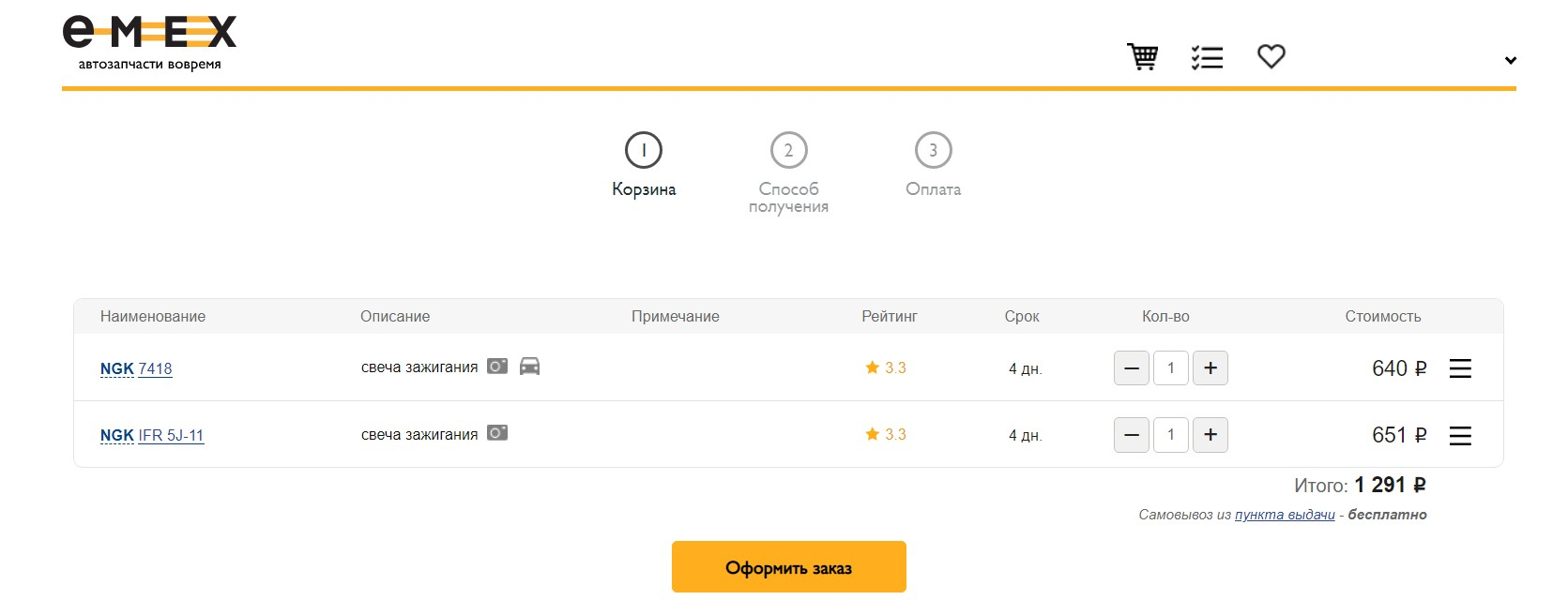

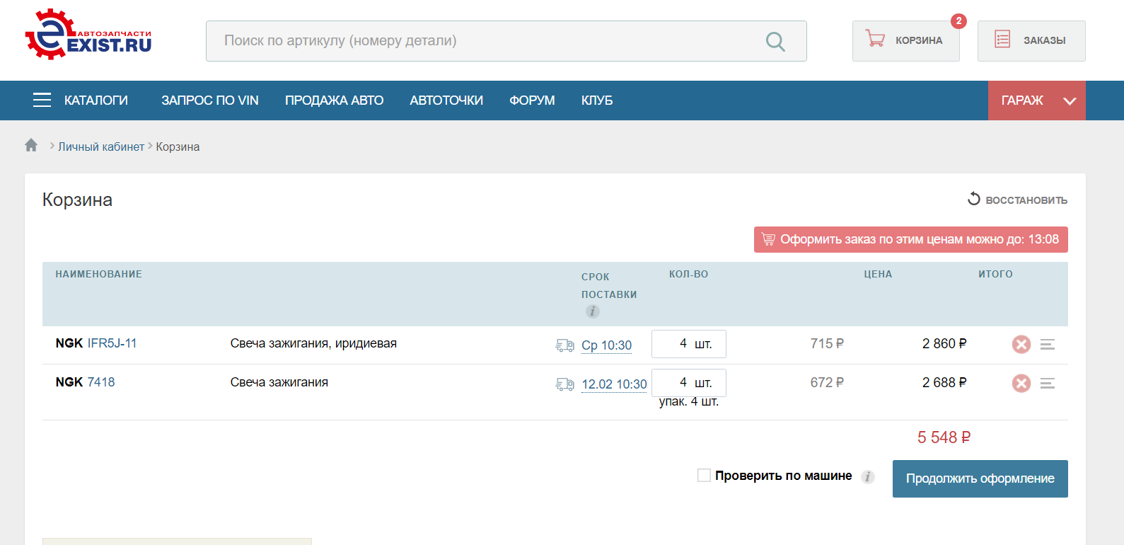

    Извиняюсь за раскопки, но на экзисте в упор не вижу ничего, связанного с иридиевыми свечами за номером IFR5J11. Появляется только NGK с номером 7418 - Свеча зажигания.
    Есть от Denso свеча зажигания "Iridium Tough" с номером VK16PR-Z11.
    Поясните, пожалуйста.
  13. Olez
    11 июл 2008
    Антипатии:
    Томск
    Ответ: Подскажите по свечам зажигания
    Это одни и те же свечи.

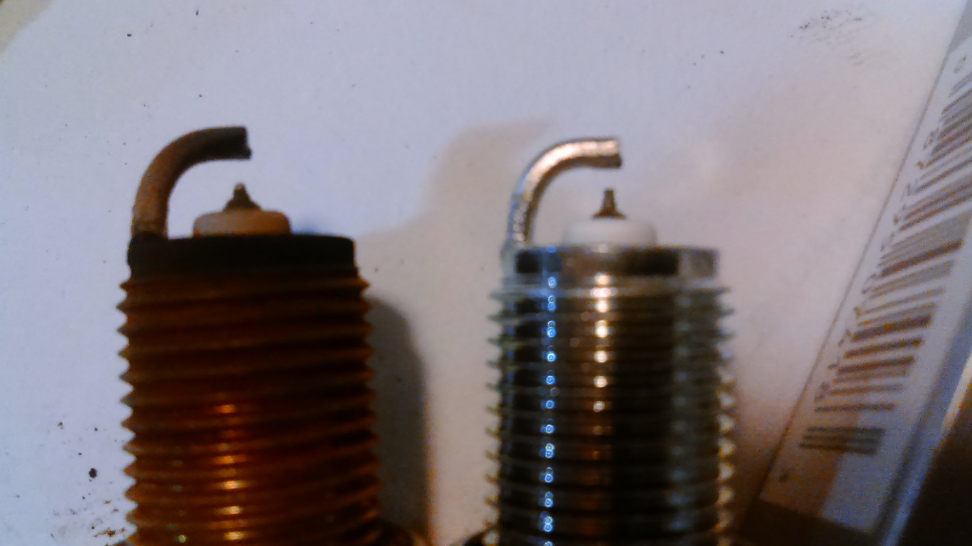

    Подскажите , иридиевые свечи NGK IFR5J11 имеют зазор между электродами 3,5 мм. , кто то здесь писал что зазор должен быть 1,1 мм. , или я неверно понял ?
  16. gera256
    13 авг 2009
    321
    Антипатии:
    Bloodyvostok
    Цифра 11 в коде свечи говорит, что специальный межэлектродный зазор составляет 1.1мм.
  17. В 52
    20 ноя 2010
    101
    Антипатии:
    МО
    Что значить специальный , данные свечи , которые я держал в руках в магазине имеют зазор значительно бОльший нежели 1.1 мм. , родные свечи не выкручивал , сравнить не с чем .

    Конечно спасибо за информацию , но , из этого следует , что свеча NGK IFR5J11 должна иметь зазор 1.1 мм. , а по факту он 3.5 мм. Задам вопрос иначе , какой зазор на свече выкрученной из 2-х литрового двигателя ?
  20. TRUDOGOLIK
    7 фев 2012
    457
    Антипатии:
    Ижевск
    На 2-х литровом двигателе зазор на свече 1,1мм., с зазором 3,5мм. искре легче будет пробить катушку зажигания - это вам надо?

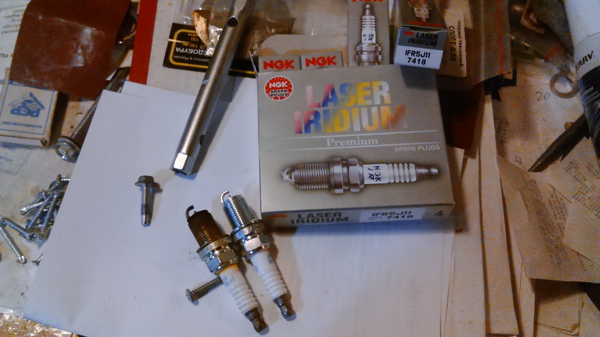

    Купил иридиевые свечи , старые свечи при пробеге на них 90 000 км. , имели зазор чуть больше чем 1.1мм. , машина стала немного резвее , по расходу пока говорить рано .
