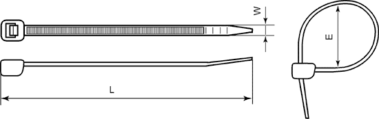

А я просто затянул два пластиковых хомута на кончике, развернув их замками в разные стороны и забыл об этой проблеме.
