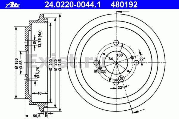

Повторяю вопрос - кто-нибудь делал замену задних тормозных барабанов на НЕОРИГИНАЛ?
я нашла ниппартс J3408007
http://www.exist.ru/images/getimg.aspx?flag=386027612&pid=C4C03C62
знатоки, оцените, пожалуйста, - можно для моей праворульки такой вариант взять? машина без абс.
5ive
29 Декабрь 2007
389
115
г.Ростов-на-Дону
スズキ IGNIS 1,3 МТ 2002 RHD
Ответ: Тормозные барабаны
Эту часть подвески себе не менял.
43511-76G00-деталь снята с производства, заменена на 43511-76G50(кузов HT51S IGNIS кузова по каталогам
RG415-4 RG413-4 RG413-3 RG413-2 RG413 деталь под номером 4 )и замен пока EXIST а эти номера не дает, к сожалению.
А вот код который стоит среди заменителей введенного в поиске номера ниппартс J3408007 , Сузуки 43511-60G10 применяемость SWIFT SG деталь под номером 21( вся подвеска не праворульного СВИФТА и не леворульного и праворульного Игниса дорестайла), применяемость на следующих кузовах, а это судя по всему кузова Свифтов годов 80-90 где вся задняя балка устроена по другому конструкция не наша . Так что подумал бы раз 5 прежде чем делать заказ.
Каталожные номера этих кузовов RS413
Swift RS416-4
Swift RS416-2
Swift RS415-2
Swift RS413-2
Swift RS415
Swift RS413-3
Swift RS415-3
J3408007 А вот этот артикул я взял бы, там применяемость на всех Игнисах и с2000-2003 и с 2003- опять же если верить каталогам.
Bosch 0 986 477 141 (для свифтов в новом кузове с 2005г.) размерность вроде та же но дороже.
С менеджером посоветоваться можно. А лучше конечно снять размеры диска и искать с этими параметрами(если конечно есть возможность) На рисунке размеры очень понятно, ATE тоже в списке заменителей.

Спасибо, вот именно если верить каталогам, т.к. J3408007 - это аналог 43511-60G10 (это я на немецком сайте каком-то посмотрела, хотя там тоже применяемость для всех практически болен, игнисов, вагонов и лиан указана). А на японском сайте родной 43511-76G50 продается как барабан для Вагона.
Эх, а по размерам не сообразила - снимали же барабашки, смотрели в сервисе на днях. А в магазине менеджеры сами не знают, у них размеры на нашу машинку не выдает программа. Думала оригиналы возьму, но по 4 тыс. неохота за штуку платить, естественно.
Пока думаю. Методом косого поиска вышла на номер optimal BT-1400, ну просто с отличной ценой:) В общем пока думаю над ценой эксперимента.
BT-1400 другие размеры в отличие от J3408007
BT-1400
Внутрен. высота торм. барабана: 34.5 мм
Диаметр отверстия : 12 мм
Диаметр фаски 2 : 100 мм
Количество отверстий: 4 шт
Максимальный размер расточки тормозного барабана: 182 мм
Наружний диаметр тормозного барабана : 208 мм
Общая высота тормозного барабана: 63 мм
Диаметр барабана: 180
Дополнительный артикул / Доп. информация 2: без колесного подшипника
J3408007
Внутрен. высота торм. барабана: 40 мм
Диаметр зажимн. приспособления : 58 мм
Диаметр отверстия : 12.8 мм
Максимальный размер расточки тормозного барабана: 202 мм
Наружний диаметр тормозного барабана : 245 мм
Общая высота тормозного барабана: 56.5 мм
Диаметр барабана: 200,0
Цена не определитель главное чтобы параметры совпали, а тут разница на лицо.

Докладываю и закрываю свой вопрос - купленные барабаны optimal BT-1400 подошли!! - напоминаю, что машина - японский свифт 2000 г.
Итак, что было по номерам:
оригиналы 43511-76G00, 43511-76G50 -цена от 3900 руб.
прямые аналоги
2755-S ( без абс)
- в наличии нет
2757-S (для машин с абс) - в наличии нет
66465 - в наличии нет
66466 - в наличии нет
36-0132 - в наличии нет
36-0193 - в наличии нет
optimal BT 1400 я нашла методом косого поиска заменителей на аналоги и размерности. Стоимость одного барабана - примерно 900 рублей.
А колодки поставила кашияму К9959. Ну и подшипники новые в новые барабаны поставила, хотя старые вроде еще рабочие были - мне их вернули вместе с изборозденными барабанами.
теперь машинка цепляется за асфальт всеми четырьмя колесами:)
