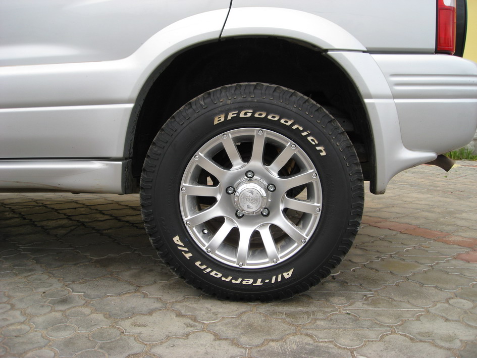

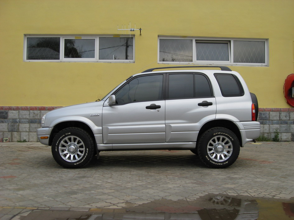

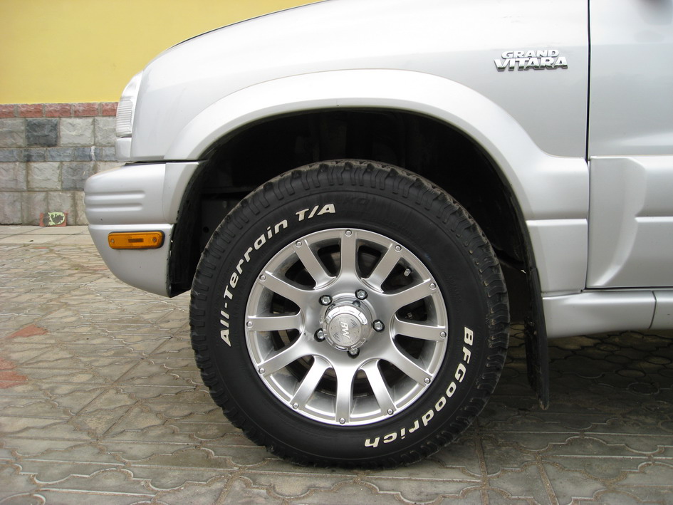

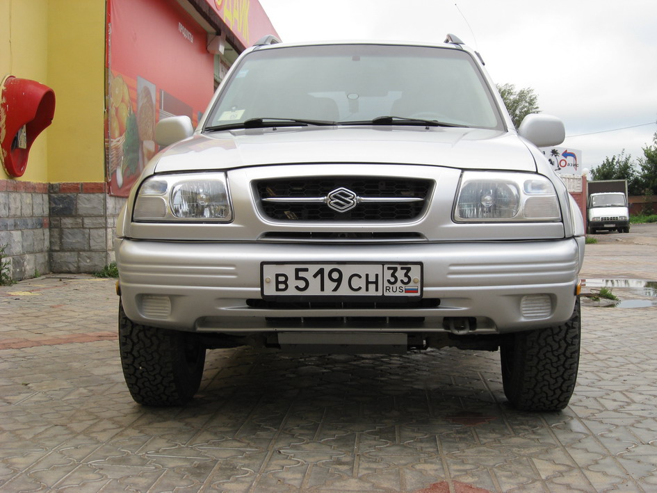

    На днях поставил Добинсон (пружины и амортизаторы), в целом доволен, подвеска теперь не пробивает, большие ходы подвесок (меньше вывешивается), больше скорость на плохой дороге... задок ведёт себя просто обрацово. Минус в большей жёсткости, по крайней мере пока ещё не отвык от комфорта родной подвески

    Колёса стояли и раньше BFG AT 225/70/16 сильно тёрли при проезде ям и вывешивании, теперь всё отлично, смотрится очень гармонично. Перёд поднялся примерно на 2 см. зад на 4 см. при рекламе на 3,5 см. везде. Ставил всё сам, помогал отец, самый гемор это снятие и установка пружин, купил за ранее набор хороших стяжек Мастак с коваными двойными захватами, думаю простые с рынка просто развалились бы пружины очень жёсткие. Ещё сложность с прокачкой газовых амортизаторов, очень важная процедура, позволяющая привести аморты в рабочее состояние после хранения и транспортировки, делать одному просто не реально без спец. приспособлений. Как помою машинку обязательно сделаю фотки.

  10. Maykll
    29 сен 2006
    522
    Антипатии:
    Владимир
    Ответ: Какой лифт-"чик" лучше для SGV?
    Пружинки думаю не сломаются и не просядут... аморты главное хорошо прокачать, ну а дальше посмотрим, катаюсь вторую неделю, нравится всё больше и больше... теперь по грязьке не так страшно ездить, одно удовольствие

  11. ALA
    ALA
    3 апр 2008
    945
    Антипатии:
    Almaty
    Нормально смотрится, все вмеру !
    Хороший пример для подражания !

    А мне кажется что смотрится как раз не очень , как у биг-фута. Машина маленькая, а колеса большие (даже по аркам видно).
  13. ALA
    ALA
    3 апр 2008
    945
    Антипатии:
    Almaty
    На то он и "лиф", чтобы большие "колЁса" поддерживать, обеспечивать их функцию . . . ))))
