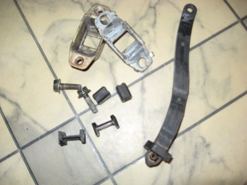

посмотрел я на екзисте цены на новые стопора - передний стоит 900р за штуку, ждать 25 дней... партнамбер 81810-65D00.
пойду куплю стоватный пояльник за 100р...

Наплавляется до того чтоб собирать было трудно руками.
При сборе руками трудность заключается в том, что при введении волнистой штуки в пластиковую коробочку с фикаторами и резинками фиксаторы и резинки выдавливаются. Для облегчения сборки можно использовать любое отверстие в стене, шкафу, полу. Прислоняем пластмасовую штуку с фиксаторами и резинками к стене и вводим волнистую штуку. При этом фиксаторы не вылетают. Таким образом можно наплавить чуть больше, чем при сборке без вспомогательных средств. В результате двери машины надежно фиксируются при стоянке на уклоне. Также можно использовать стопки книг, доски, тиски.
Перед наплавлением на поверхности фиксатора лучше сделать паяльником насечки.

восстановил фиксатор водительской двери пока по-колхозному:
купил фиксатор двери ВАЗ-2108, разобрал его. корпус доработал: пересогнул уши так, чтобы отверстия крепления встали шире (как на родном фиксаторе). испорченную при этом резьбу "прогнал" метчиком. немного подпилил капролоновые вставки с роликами по длине, т.к. сузуковский "язычок" толще, чем ВАЗовский. заодно подрезал по толщине резиновые прокладки. собрал, слегка подмотал изолентой, чтобы внутренности не вываливались при установке. ВАЗовскую пластинку-крышку, понятное дело, не ставил - внутренности прижались при установке поверхностью двери.
на "язычок" брызнул силиконовой смазкой, чтобы помягче ходило.
поскольку подгонку я начал с резинок и подрезал их слишком сильно (а надо было сильнее подточить пластмасски), конструкция с тонкими резинками получилась жестковата. однако, до того момента, как моя лень позволит восстановить родной механизм фиксатора или заработать на новый, этого "колхоза" точно хватит :)
есть мысль не наплавлять стёртые щёчки родного механизма, а вплавить в них ролик от подшипника или кусок сверла. посмотрим, поищем...
Советую использовать капролон (полиамид 6 блочный), он прочный и "скользкий".

снял. замешал пасту (первое попавшееся нашел - мастикс(mastix)), просверлил пару отверстий на каждом башмаке, пасту сверху. ну и через час напильником. собрал -поставил. нормально дверь держит, теперь время покажет качество пасты(хол. сварка).
конечно наверняка проще поменять башмаки с рем комплекта- выше ссылка. ежели б под боком был магаз.

Короче, полное гуано, на 3 месяца хватает для водительской двери.
Переделал свои, внедрив ролик-штифт от подшипника вторичного вала КПП ВАЗ 08.
