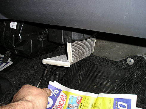

Фильтр меняется очень легко.
Предварительно снимаем бардачёк для большего удобства.
Надо сжать внутренние стенки бардачка, чтобы вывести из-за боковой стенки ограничивающий выпадение шпенёк. Сначала одну сторону, потом другую.
Не бойтесь нажимать сильно и очень сильно, пластик крепкий не ломается!
Далее снимаем крышку самого фильтра. Просто аккуратно отжимаете усики на одной стороне и она сама падает вниз.
Фильтр вставлять чёрной (угольной) стороной к центру салона. Фильтр "ломается" посередине, поэтому его можно вставлять предварительно
отведя нижнюю половину с выступающим "хвостиком" в сторону, так удобней.
Ну и соответственно крышку ставим обратно. Сначала цепляем на ощупь дальние усы, затем те, которые видим. Бардак соответственно водружаем на место.

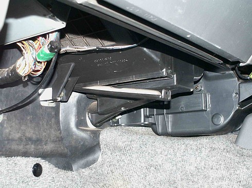

Скорее всего есть. У меня (Jimny 1998, правый руль) вот так:
Нужно аккуратно подцепить защелки и снять крышку (узенькая такая). Потом вытянуть из щели фильтр, поменять (постирать ;)) и все поставить обратно.

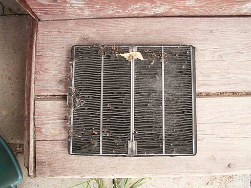

Zook! Ох какой он у тебя чистый! Стирал???
У меня был забит на 100%,после стирки стал такой же. Капнул масла эфирного так сейчас приятный запах в салоне и дует как в "самолете"

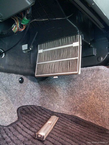

Да, это после стирки с суточным вымачиванием. А был просто черный как сажа!
Вот таким я его вынул:
Теперь стоит новый, но что в них не нравится - новые фильтра не имеют пластиковой рамки! Они теперь полностью бумажные.

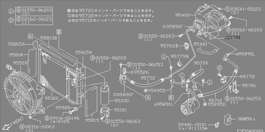

Я пытался заказать его по каталогу, в магизине долго искали, потом сказали нет никакого фильтра. И сам я сервис мануал перерыл, в разделе вентиляция/кондиционирование, про этот фильтр там ни слова нет.
Для праворулек:
Тёмным цветом - он самый. По картинке - номер 95861.
Каталожный номер 95860 - 81A00 - старый.
Вместо него уже идёт 95860 - 81A10.

Хоть картинку и не видно, но номера правильные. Вот новый и идет весь такой мягкий (без пластиковой рамки) и с виду не надежный! ;)
А старый заказать не удается....

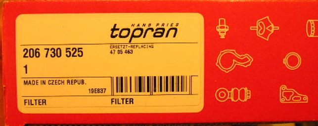

Giraffe написал(а):
нашел вот такой еще http://www.elcats.ru/fullinfo.asp?pid=7D0838BA&flags=2136 ..в exist. ...никто не пользовался???
Ссылка хоть и открывается, но не понятно номер детали, фирма производитель...
Методом научного тыка понял, что это скорее всего Knecht (Mahle Filter) номер 06532527.
