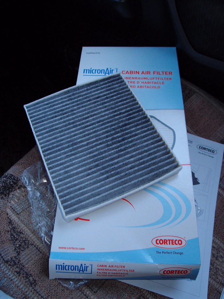

Ну, что, получил в Экзисте данный фильтр (Corteco 80001447). Стоит что-то там 500 с чем-то.
Положительно:
Позиционируется именно для Джимни.
Уголь присутствует, но с Бошем ничего близкого.
Размеры точно совпадают с щелью для фильтра, встал точнёхонько и без проблем. TSN 9.7.117 как раз еле влез, как по ширине, так и по высоте. Никаких щелей у меня не было. И сейчас нет.
Мейд ин Джермини.
Отрицательно:
Никакой пластмассы вокруг, только картон и что-то наподобие войлока из синтетического материала ко краям.
Фильтрует, точнее, задерживает запахи лучше, чем TSN 9.7.117, но, к сожалению, до Боша не дотягивает. Там просто была стена от всех запахов. Впрочем, чад от дизелей и TSN 9.7.117 задерживал терпимо. А Кортеко ещё лучше. Вонь от незамерзайки и Бош до конца не фильтровал.
Итог: за неимением Боша можно пользоваться и Кортеко. TSN 9.7.117 еле выдрал, больше покупать не буду. А этот - буду.
Для порядка, фото:

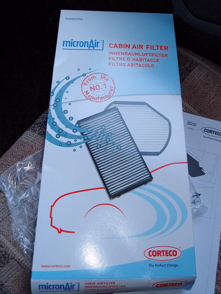

Упаковка:
В упаковке 2 фильтра (дали один :) ), поэтому такая большая:

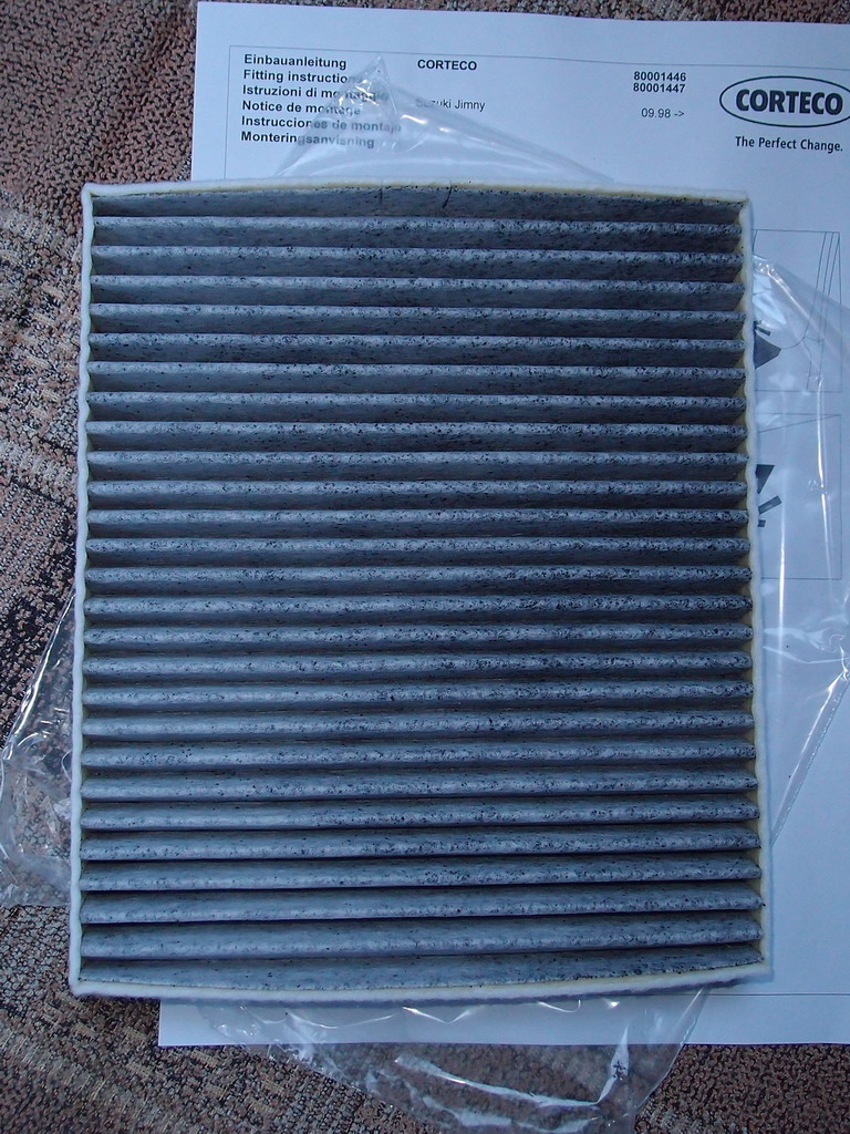

Вид со стороны вдувания:
Вид со стороны выдувания, тут даже что-то типа угля нарисовано:

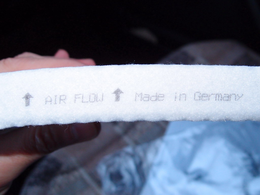

Мейд ин Джермини:

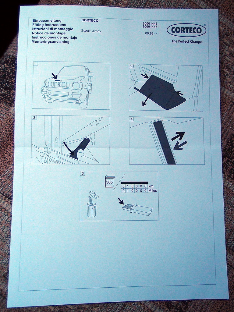

В натуре, инструкция. Реально для Джимни:

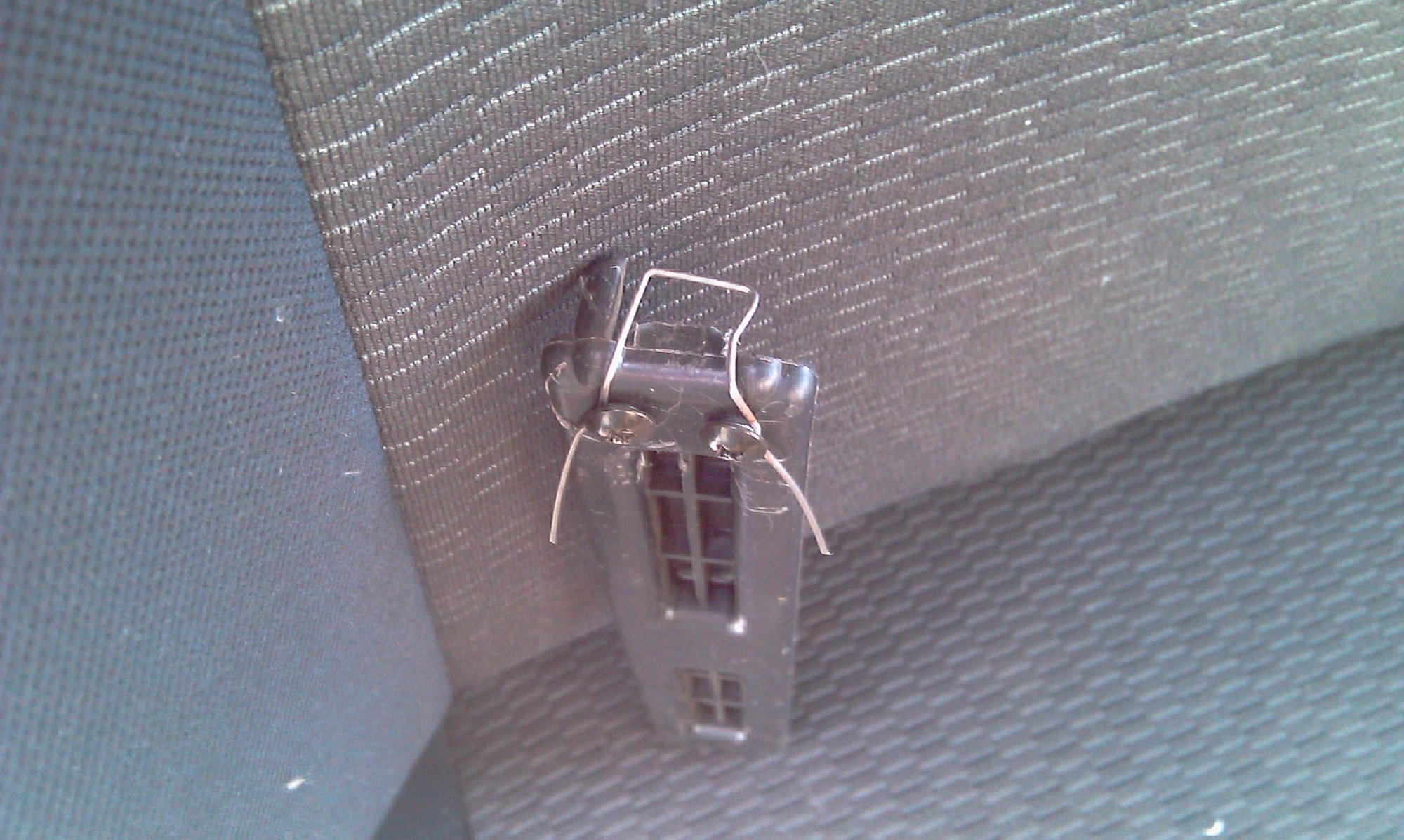

Бош был хорош, сейчас по 150руб Kito кажется, меняю по чаще и все, летом как выезд, так все.
вот сегодня менял только, за одно и крышку сфоткал, обломилось ухо, а эта конструкция живет уже 2 года)))))
я монтажным скотчем приклеиваю))
