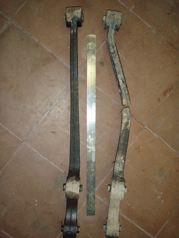

На днях в пьяном угаре был сломан Правый продольный рычаг переднего моста.
Дело было ночью,незаметил бревно(в обхват больше 200-сот литровой бочки-как оказалось) лежащее с краю леса и на всем ходу влепился правым колесом в дерево.
Вышли из ситуации не стандарным путем
Сняли поломанный рычаг-как оказалось он сначала подогнулся потом тока треснул по середине.
Разобрали 120см Хай Джек выставили нужное положение моста и закрепили теми же болтами что и крепился рычаг.
Такая конструкция выдержила еще 10 км офроуда и 300км освальта со скоростью 70 км\ч
ПОПУТНО ИЩЕТСЯ ПЕРедний РЫЧАГ незадорого и СРОЧНО!!

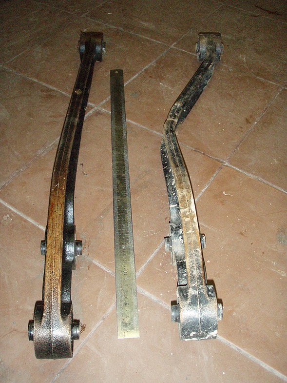

Как показало вскрытие:
1.Левый рычаг тоже погнут
2.Правый аморт согнулся немного
3.Панара тоже кривая
Мост цел полуоси и т.д на месте
Вообщем весело я попал на Баксы-бакс
Вот думаю заказывать у Бельгийцев тюненые или купить обычные или вообще сварить самим

Гнутый рычаг это херня. У меня был немного погнут один рычаг, как у тебя левый на фотке. Кувалда тяжеленькая решает. У этих рычагов очень какой-то чугн мягкий, они правятся легко.
Так что попал ты всего на один рычаг.
