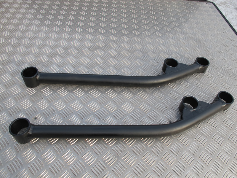

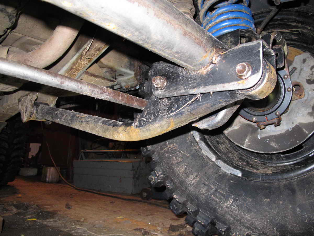

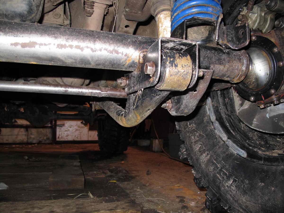

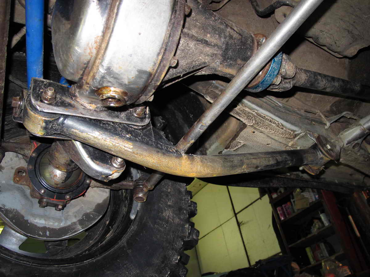

В этом году прошла целая серия поломок передних продольных рычагов на Джимни в разных городах. Лично я никогда не ломал их, но продал и подарил более десятка:). Решено было наладить производство еще в начале года. Но были проблемы со временем, а также с технологией. В результате за основу было выбрано изделие APIO-GIZ, и доработано с учетом лифта GIZ 80 мм так, чтобы пружина стояла прямо, а кастор был близок к штатному.
Основа рычага - цельнотянутая бесшовная труба со стенкой 6 мм. Только в прошлом месяце я нашел, где ее можно согнуть (до этого погибло основание дежурного трубогиба). Втулки сделаны таким образом, чтобы штатные сайлентблоки заходили сильно "внатяг". Приветствуется использование старых штатных сайлентблоков. Рычаг заменяет 4 сайлентблока с коррекцией кастора. Я намеренно долго не предлагал свои рычаги к продаже, потому что обычно все испытываю на себе. Рычаги выдержали Танковый Прорыв этого года - 60 км бездорожья по болотам и бревнам и еще 2 мои частные фирменные покатушки в Смоленской области. Сломать 6 мм трубу не удастся и на Ладоге. Комплект из 2 рычагов без сайлентблоков стоит 10000. Перепрессовка сайлентблоков возможна самостоятельно либо в Твери у меня. Делаю под любой кастор и вынос моста под заказ индивидуально.
Старые рычаги можно при этом толкнуть нуждающимся. Они стоят в среднем около 7500 в Москве.
Себе не красил рычаги намеренно. Зачем платить за покраску того, чего будет не видно под машиной? Но возможна окраска порошком.
На краске яркого цвета очень хорошо видны трещины, если они начинают появляться.

Ром, а зачем сделал под достаточно редкий джимниковский сайлент?
может подобрать туда что-нить более распространённое, от крузака например

У меня их штук сорок, на 10 комплектов. Нет более распространенного сайлента. Да и потом это для экономии тем, кто купит рычаги. Вынул сайленты - поставил, ничего более покупать не надо.

К 17 января будет 5 пар рычагов под лифт GIZ 75 мм. В резерве 2 пары.
Кстати, рулится машина теперь намного лучше. Нет рысканья по дороге, руль держу 1 рукой, он стал возвращаться в центр (хотя у меня никогда не было демпфера). Могу после праздников в Москве дать прокатиться на машине с 1,6 и с этими рычагами.

Значит угол кастора стал больше, чем в стандарте? Минусы у этого ведь тоже есть?
Такой же. Просто колеса стали больше, крутить и поворачивать сложнее, а ГУР тот же. Все рычаги под лифт GIZ одинаковые, по шаблону. Кастор не зависит от величины гиба трубы, только от расположения втулок, а оно соответствует шаблону. Можно уменьшить угол на шаблоне, есть такая возможность.

Выложил несколько фоток рычагов на своем новом сайте www.sprinter-lab.ru в разделе подвеска.
В наличии есть 2 комплекта. Окраска порошком по желанию. Заказы принимаются. Это самые правильные рычаги для лифта 75 мм GIZ. Принимаются заказы на рычаги со штатным изгибом - усиленные для штатных нелифтованных машин.
Сезон покатух и спорта не за горами!
