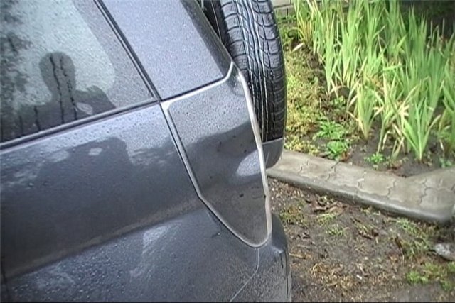

фонари снял, обклеил аккуратно малярным скотчем (хотел именно с каемочкой маленькой) и красил с балончика.
при ошибке всегда можно стереть по свежему. красил в несколько слоев матовой краской. потом нулевочкой, потом лаком в несколько слоев. Все. сохнет, снимаешь скотч, ставишь.
колпак сфоткал, счас выложу...
и аватар сейчас тоже кину. его стряпал за минут 10. баловство. не аккуратно. если будет желание - можно постараться и что-то придумать дельное.

колпак
Добавлено через 3 минуты
фотошоп.
на самом деле такого рода обвес не уменьшает клиренс. накладка просто закрывает нижний гибкий спойлер спереди.
пороги, конечно, сбоку занижают.
сзади тоже остается все по-старому (по клиренсу)
