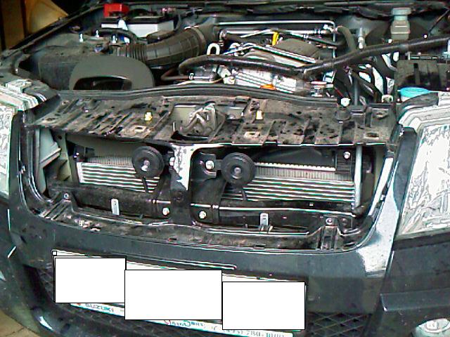

Сначала снимаем решетку радиатора - крепится на пистонах (все пистоны сверху).
Теперь снимаем бампер держится где-то на 20ти пистонах и нескольких шурупах.
\\снимается достаточно легко - ничего дергать\тянуть НЕ НАДО.

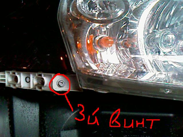

Теперь снимаем фару - крепится на трех болтах.
\\Не сняв бампер, фару снять не получится!!!
Теперь снимаем фару. Вынимаем лампочки.

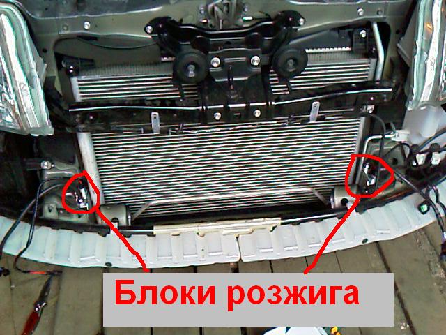

Теперь приступаем к установке ксенона в Головной свет.

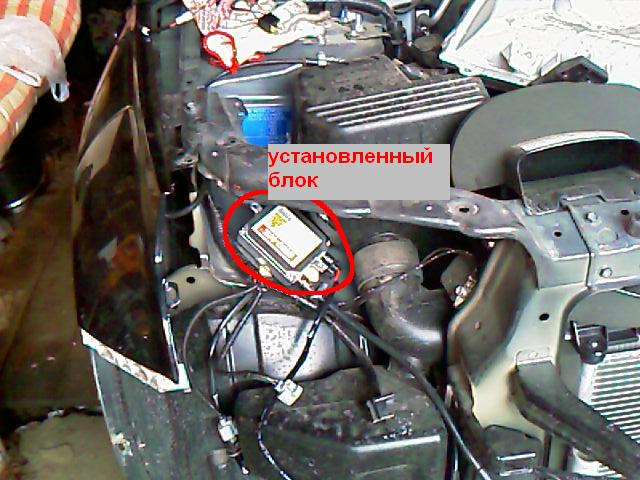

Первым делом выбираем места для установки блоков розжига.
Перед установкой блока - ТЩАТЕЛЬНО обезжириваем место установки. Крепить будем на 2х сторонний скотч ЗМ - поставляется в комплекте.
Так выглядят установленные блоки розжига.

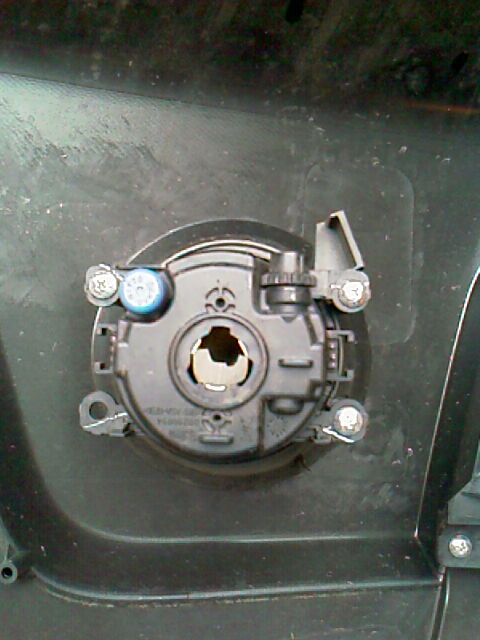

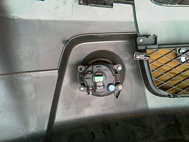

Теперь перейдем к установке Ксенона в ПТФ.
К моему удивлению в ПТФ у нас нет никакой резинки-заглушки(((((
Лампочка просто вставляется в пластиковый корпус ПТФ...

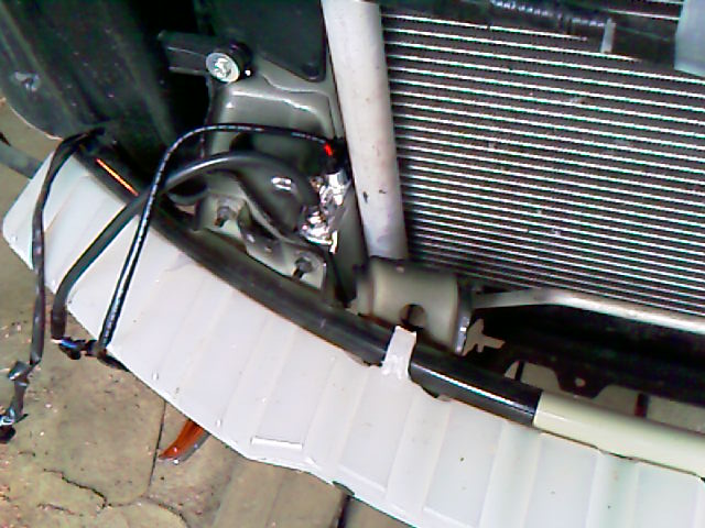

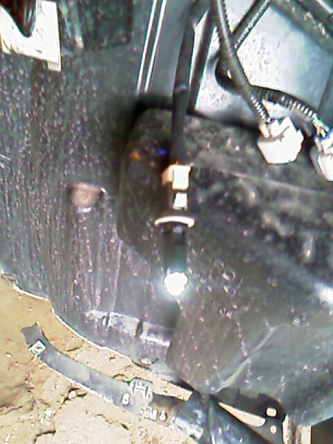

Теперь подготавливаем места для блоков розжига (обезжириваем). Места просто ИДЕАЛЬНЫ!!!
На всякий случай, крепил блоки на 2х сторонний скотч и саморезы (просверлил 2 отверстия).
Теперь подключаем проводку, проверяем работу ламп.
Все работает. Теперь можно ставить на Место лампы. Провода для уверенности фиксируем изолентой.

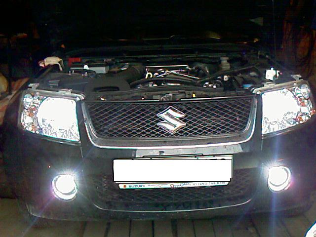

Теперь устанавливаем на место бампер - БУДЕТ ВАМ СЧАСТЬЕ!!!
Успехов и Удач!!!

Вызывает некоторые опасения "близкое соседство" блоков розжига ПТФ и радиатора... "Жарко" им не будет, как мыслите, коллеги?
А им пофиг до ЖАРЫ))))
При мне зажженную лампу вместе с блоком розжига опускали в аквариум с водой, причем ледяной - дело было ранней зимой...
Что подтверждает: 1) отличную изоляцию проводки 2) способность переносить тяжелые погодно-климатические условия...
Поэтому опасения безосновательны!:thumbsup:

В туманках стоит оригинальный ксенон для Сузуки Япония - 4200К HID Mtec
Хммммм желтоватый оттенок больше похож на 3000К... А в ближнем галоген?
