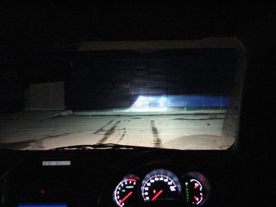

Ответ: Установка Ксенона в Головной свет и ПТФ
ну а кто может знать? тот, кто либо видел чертежи, либо разбирал фару.
внешне одинаковые, а внутри... скорее всего там штока другой формы. во всяком случае, "птички" как у галогенных фар у ксеноновых нет. светится практически по ровной линии
А это что, не птичка?
Штатный ксенон, до стены 20 метров.

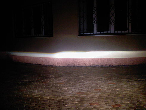

у меня (как и у моего другана) картинка совсем другая. просто практически ровная линия. уголки обрезаны шторкой внутри фары
во, сервис мануал говорит, верхний рис - 3дверка, а нижний - 5дверка
"H" на расстоянии 10 м = 13см
чота я непонял, судя по фотке у тя ипонец а пучок в право уходит. этокак? у меня наоборот влево пучок идёт и верх не горизонтальный Рыдаю!
fraks
23 Октябрь 2007
1,981
390
Японец.
Фары переделал на нормальную сторону.
На стенде световой пучок попадает строго по разметке.
Переделывал не сам.
А на счет негоризонтальности - не понял. Вроде у ксенона он и должен быть горизонтальный со ступенькой посередине. А просто галкой в небо - это галогенки так были на старом....

Японец.
Переделывал не сам.
Вобще то в мануале нарисована ровная линия с 2-мя галками что для ксенона что для галогена ;)

Японец.
Переделывал не сам.
я несколько постов тому назад писал. Ступенька должна быть 13 см на расстоянии 10 метров. А у тебя совсем не так. Что-то неправильно.
А у меня вообше эта ступенька см 10

Штатный ксенон в ближнем свете:
примерно 10 м, но нет перпендикулярности
Перпендикулярно стене, но расстояние около 6м:
Дополнительная засветка на нижней фотке - это туманки забыл выключить, без них границы еще более резкие.
спасиб, мил человек)))). а то у меня ну никак руки до фотика не добирутся.
то, о чем я и говорил. ступенька почти отсутствует. у меня мож даже и меньше она. но может визуальный обман)))
