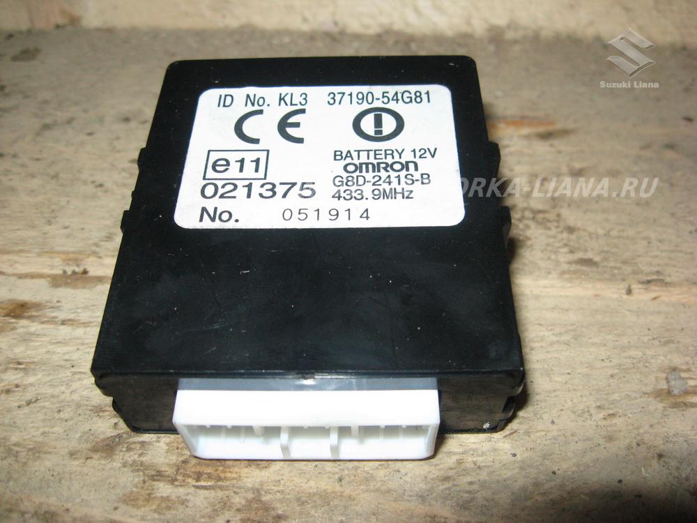

Прошу совета по центральному замку.
Центральный замок не работает от брелка и замка зажигания, но он работает от включателя центрального замка на главной панели управления стеклоподъёмниками.Пробовал проводить регистрацию брелка,
центральный замок никак не реагирует.
Нужна подробная схема центрального замка.:(

Ответ: Прошу совета по центральному замку.
может батарейка? у меня с кнопок на ключе срабатывает только если подойти вплотную к двери
Alemanov
22 Январь 2011
Уфа
suzuki liana
Нет батарейку менял на новую.
8,877
5,203
Вряд ли найдете.
И может проще заменить контроллер, коль есть подозрение на него, нежели его ремонтировать? Могу предложить б/у. Тем более что ключи перепрописывать у вас уже есть опыт.
