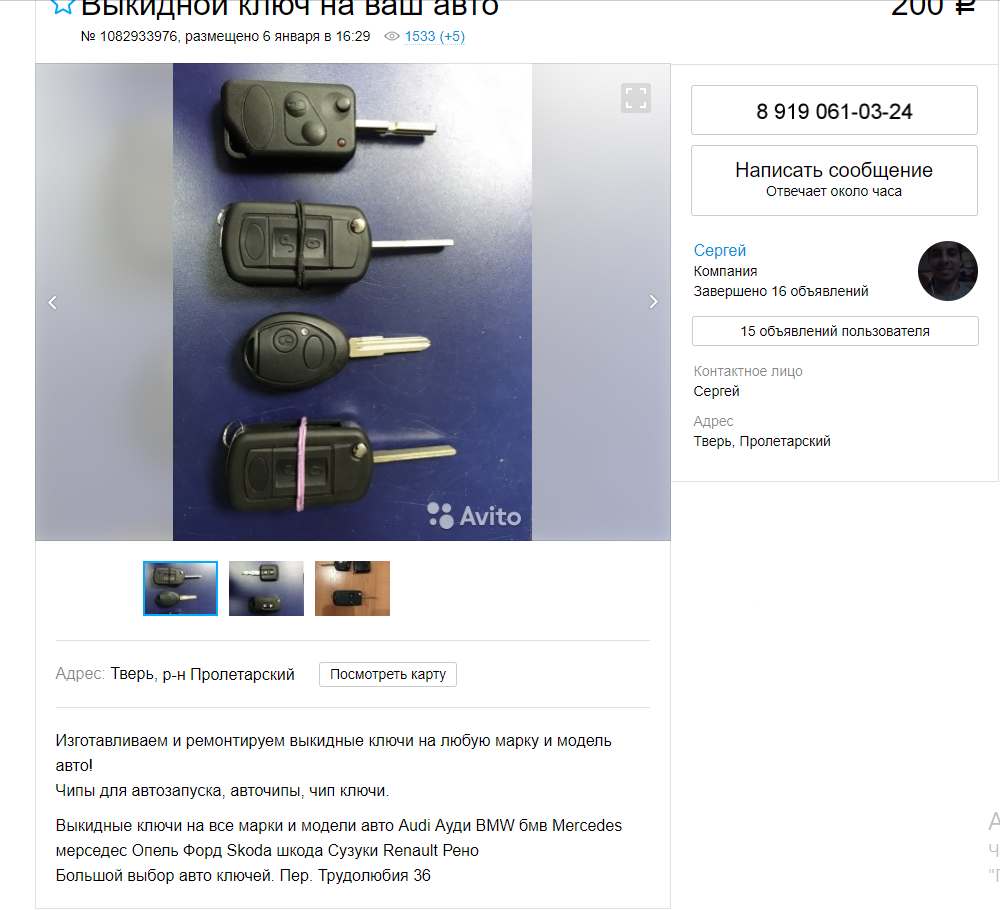

Позавчера умерла сигнализация. Машина открывается с ключа через личину. ЦЗ замок работает. Машина заводиться. Ключ единственный без кнопок. Хочу купить новый оригинальный ключ с кнопками и привязать, как определить будет он работать? Интересует только открытие и закрытие машины.
