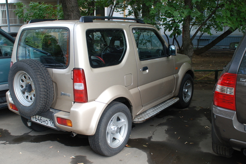

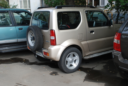

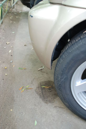

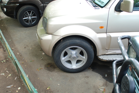

Подниму тему.
Давно хотел установить 16е диски. Свершилось. Диски купил б.у. оч.хор.сост. :D. Их купили для круглой Витары, но что-то задевало впереди за суппорта. Долго подъискивал резину(жаба мешала). Купил резину на форуме шниваводов Конти4х4 с пробегом 8000км за 6000руб за все четыре.
Юбку бампера подрезал на 20мм.
Автомобильчик катиться очень достойно. До этого стояли Кордиант Офроад, штатного размера, при давлении 1.6. Сейчас давление 1.9 по ощущениям стало комфортнее. Расход топлива снизился примерно на 0.6 литра. Изменений в динамике не заметно(АКПП).
