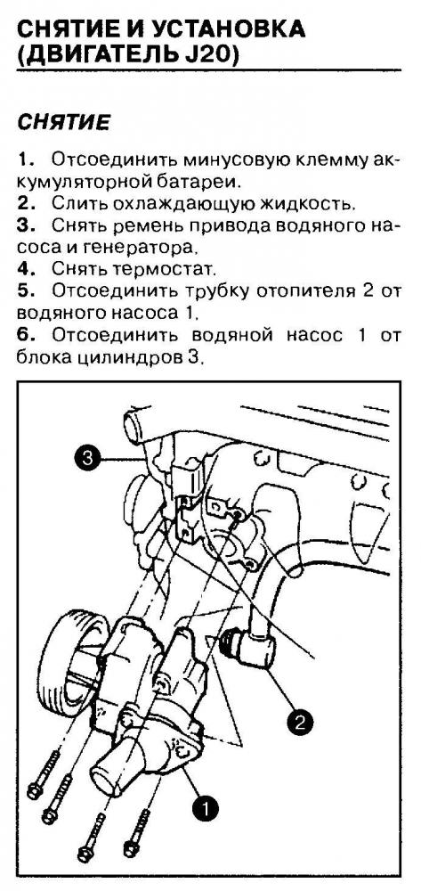

тащем та... картинка такова.
1 - течь из соединения с блоком
2 - течь между половинками
3 - течь из патрубка печки.
4- сальник.
4, 1, 2 лечатся заменой помпы... ну или крышки с крыльчаткой.

Оригинальная помпа это помпа в сборе а не половинка. В ремонтном мануале она не разбирается, меняется целиком - строго лимитирован зазор между торцем крыльчатки и задней стенкой (влияет на производительность, из опыта).
Антифриз такая зараза, особенно при остывании... Из помпы течь может только из контрольки, по стыку собранных на заводе половин малореально. Зато вокруг может течь из под шланга, из под крышки термостата из под резинки трубы (там патрубок с кольцом просто вставлен в помпу). Все это рядом, антифриз растекается и ничего не поймешь

Это которая большая подающая?
Нет. Сзади металлическая труба, от печки что ли она, сама крепится к блоку а ее конец вставлен в помпу, просто вставлен и всё, уплотнение резиновое колечко.
