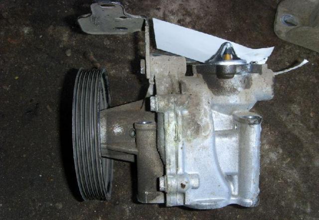

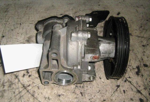

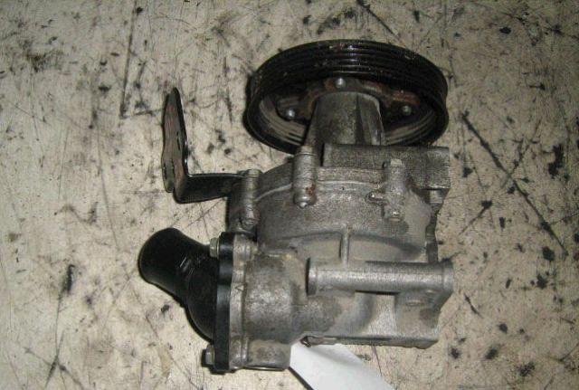

угу, да это от печки, в книге пишут
Den73
Сам по себе
16 Февраль 2007
652
116

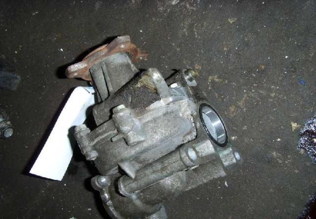

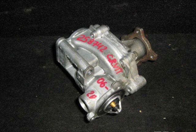

Ответ: Водяной насос двигателя J20A
Нет. Сзади металлическая труба, от печки что ли она, сама крепится к блоку а ее конец вставлен в помпу, просто вставлен и всё, уплотнение резиновое колечко.]
Не просто вставлен, а крепится болтиком М6, с которым больше всего гемороя при замене.
Может пригодится кому...

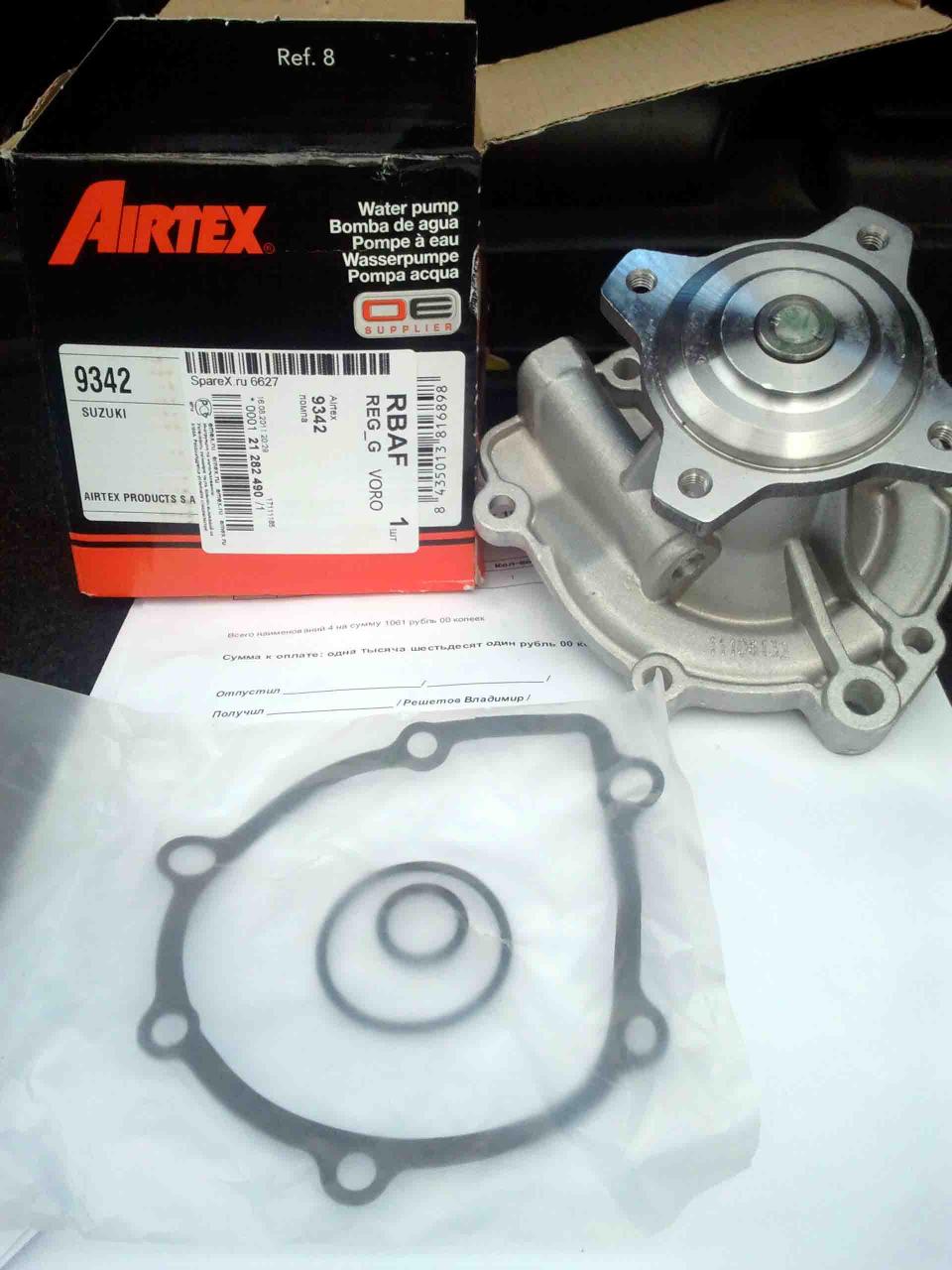

При прокручивании от руки при снятом ремне ...помпа вроде бы и не подает особых звуков.

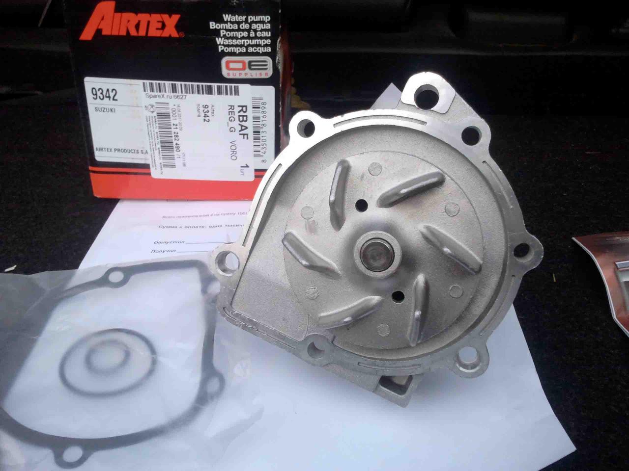

При прослушивании помпы ипровизированным стетоскопом (трубочкой) выяснилось, что шум действительно есть и при покачивании вверх-вниз шкива помпы при снятом ремне отчетливо слышно "тук-тук".
Видимо, замены не избежать. Заказал половинку-неоригинал AIRTEX 9342.
Интересно, она подойдет к штатному корпусу?

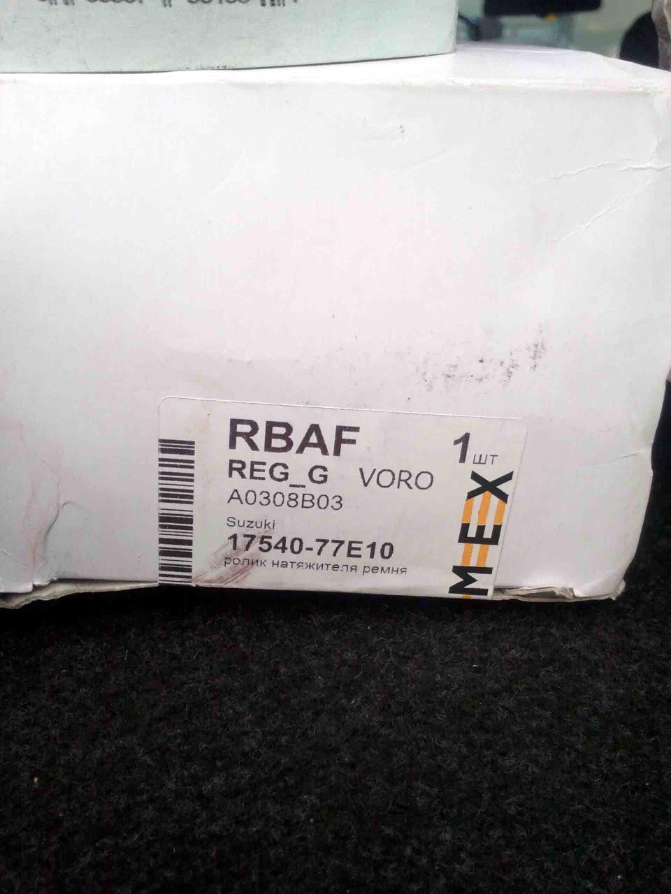

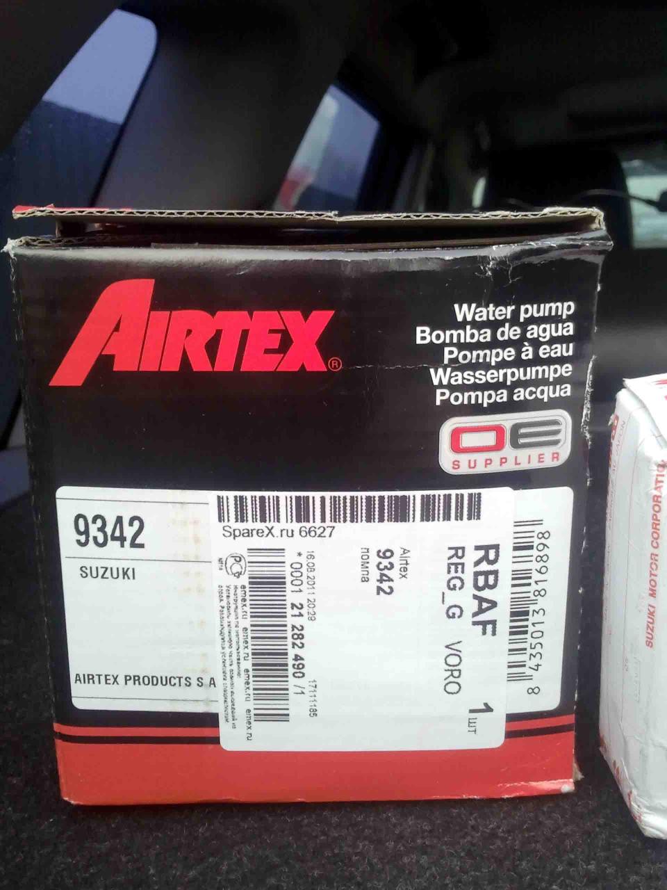

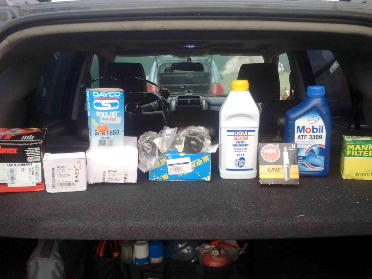

Короче, поменяли помпу и ролики, заоодно сделал ТО-60тык. Также в процессе ТО поменяли втулки переднего стаба, передние торм.колодки и текущие сальники правого переднего привода редуктора и заднего кардана на раздатке.
Помпу поставили половинку -неоригинал AIRTEX 9342, ролики -оригинал, ремень Dayco, колодки Кашияма.
Вот фотки расходников и запчастей (моторное масло LM AA 5w30 и масло в редукторы и раздатку Mobilube Syn Ls 75w90 в кадр не вошли):
У меня болтик на 10 и геморрой ну просто очень! Из-за него и нижнего болта разборка 2,5 часа, сборка 30 минут. Это если в сборе.
