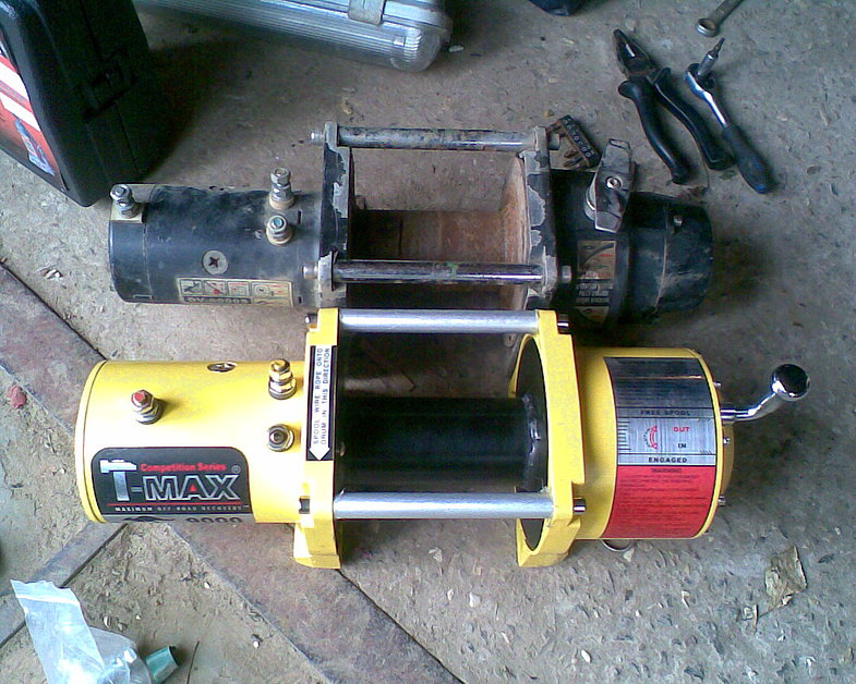

Поэтому я тут недавно прикупил одну из свежепривезенных в россию тмакс 9000 комп
тоже самое что 6500 но с движком и редуктором от 9000. в комплекте синтетика и клюз.
вес: лебедка - 19 кг, трос - 1 кг (без крюка), блок управления - 3 кг.
