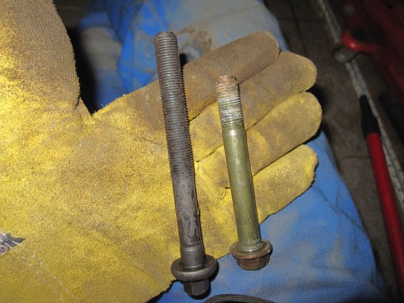

Вот, сфотографировал болты
Слева родной 09103-12048.
В центре некий болт крепления реактивной тяги (предположительно 00001-0055414-218)
Справа болт головки блока ВАЗ-2101 старого образца (предположительно 00001-0055418-308)
Болт крепления заднего амортизатора ВАЗ-2108 по длине такой же (или даже чуть-чуть короче) как болт крепления реактивной тяги.

Ставил защиту рычагов... Вот такие болтики купил, аж по 25 рублей штука....
Вот так получилось:

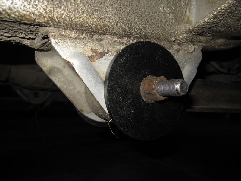

Сделал вот такие
Диаметром 80мм. Покрасил серебрянным порошком)) Осталось определится с болтами.

От головки блока ВАЗ 2101

Пятаки чётко подошли размера 80мм. Пересмотрел кучу болтов в магазине и остановился на болтах крепления головки головки блока 2101, болты старого образца. Вот как вышло:
Правда болты длинноваты, но резать не стал)) Просто натянул кусок резинового шланга на концы болтов:
