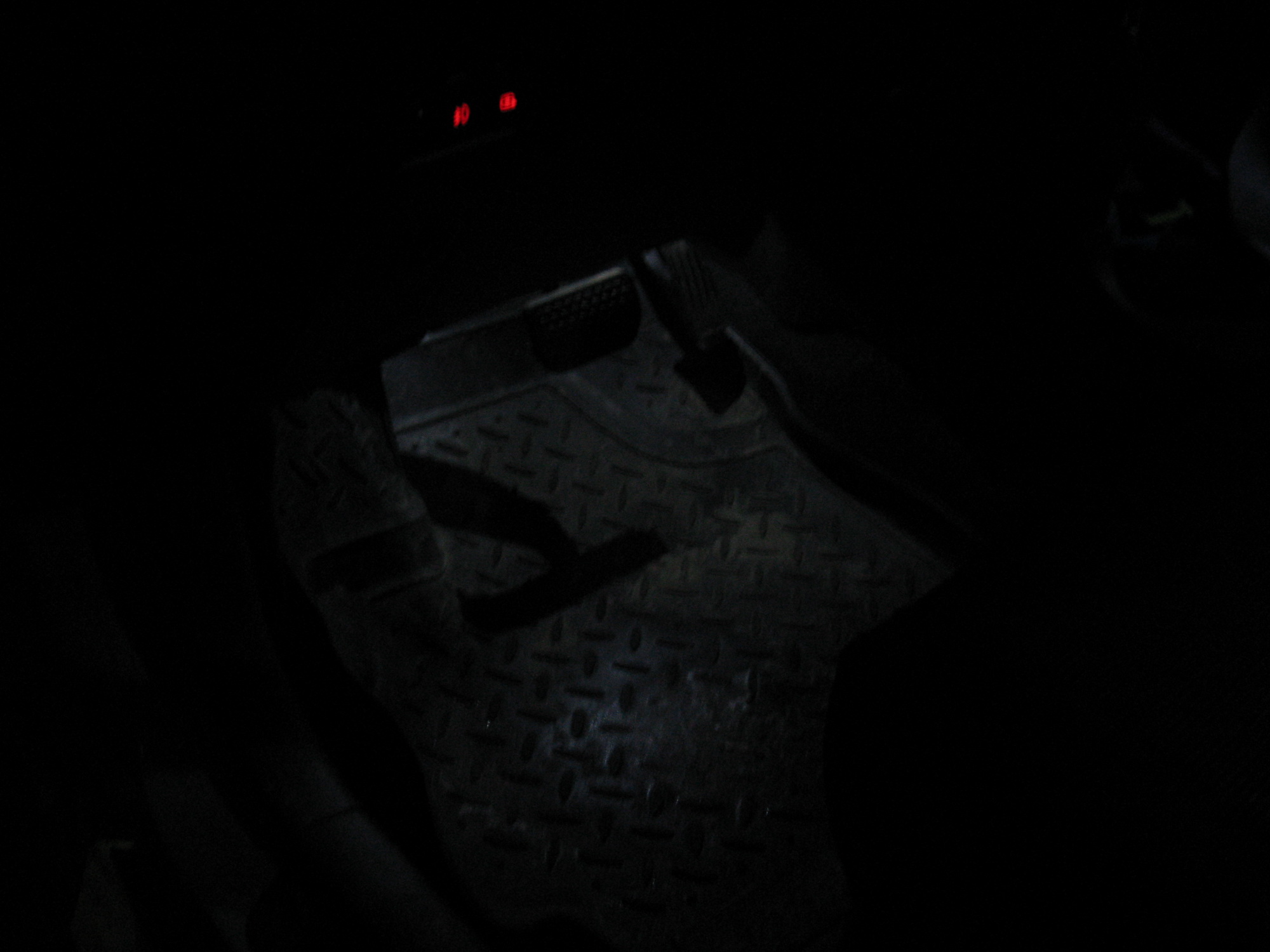

Просили выложить фото подсветки ног. Выкладываю :)
Качество фото не очень, фотик старый. Но, думаю, и так понятно. Лампы поставил бесцокольные не очень яркие, света в тёмное время в ногах хватает.

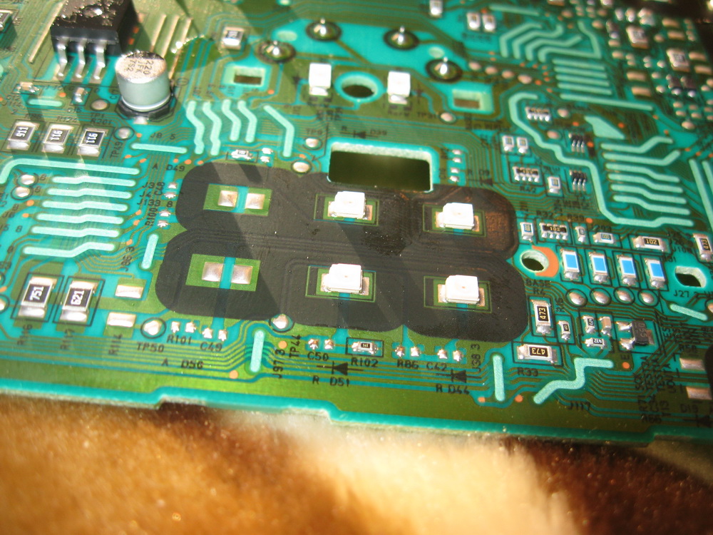

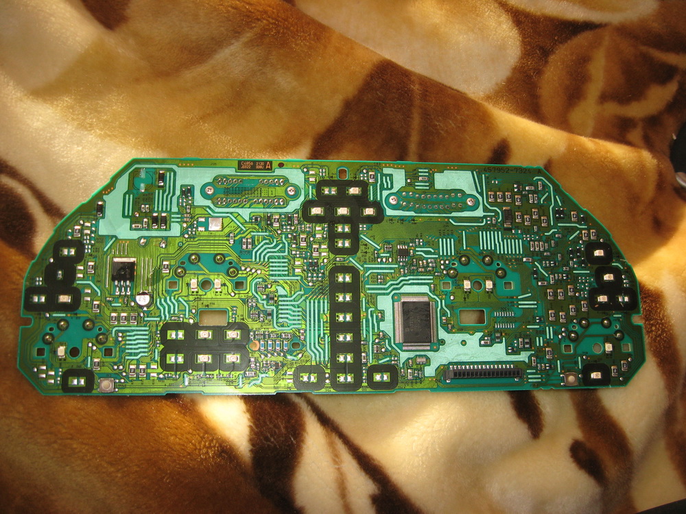

Вот фото платы рестайлинговой приборки, мало ли кому понадобится... Там светодиоды, так что если менять цвет подсветки, то придется их перепаивать. Но разбирать приборку я бы не рекомендовал, т.к. потом надо точно установить стрелки обратно, а по опыту товарища - это не просто: разбирали у него приборку на Газели (принцип такой-же там, электроные моторчики стрелок), так потом несколько дней по навигатору корректировали стрелку спидометра, так и не выставили правильно, все время промахивались чуток... Так что подумайте еще, стоит ли оно того...

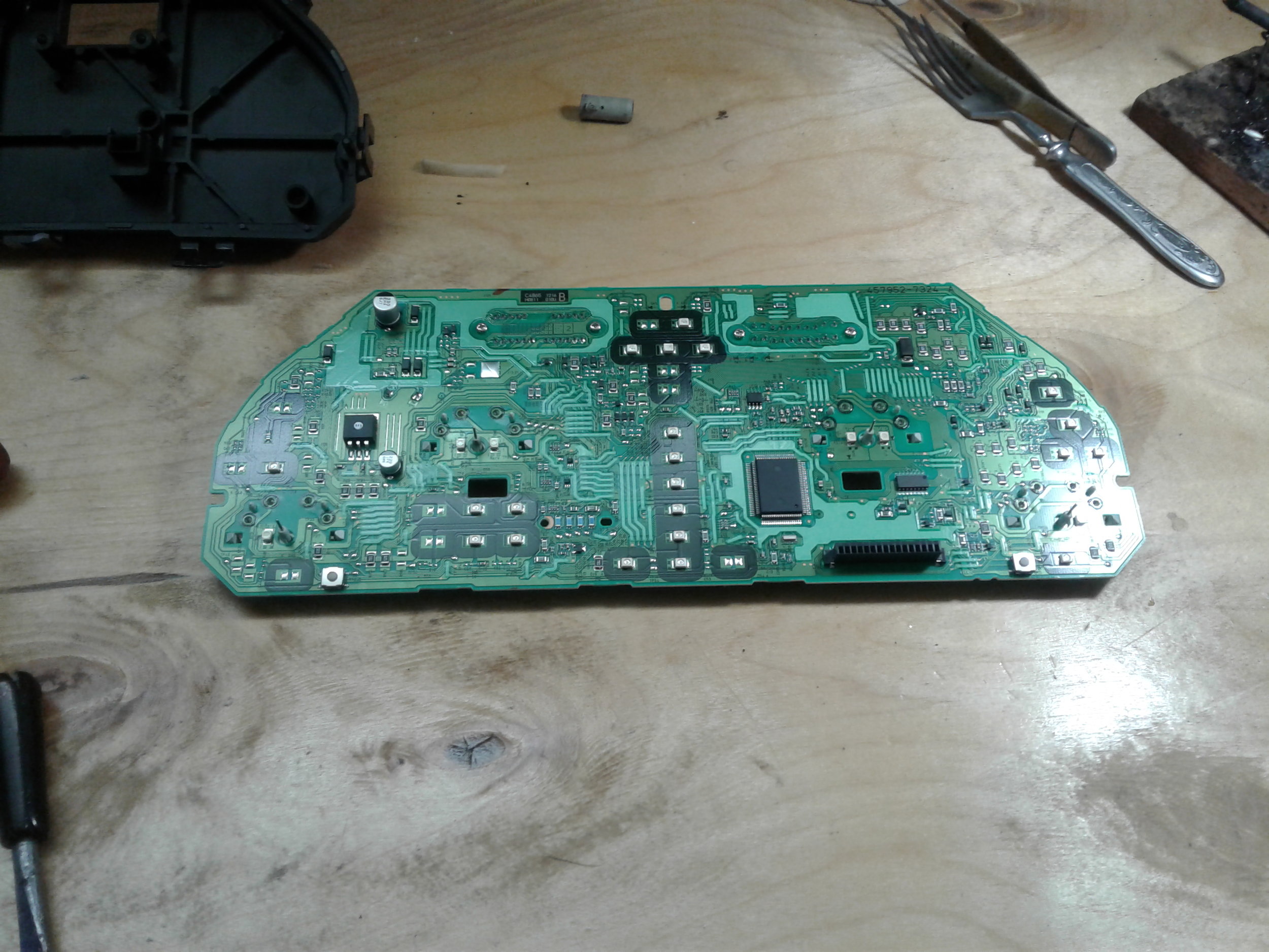

Всем привет! Вот и меня дошли руки до приборки Лианки ! Красный не то .что сильно раздражал .просто надоел и захотелось что то новенького ! Началось все с того .что поставил в туманки светодиодные лампы и подключил их как ДХО .Вроде все логично .завел поехал . туманки горят .правила не нарушаем . АКБ нормально успевает зарядиться . но только одно -но ! Даже днем приборку плохо видно .а если включить габариты .чтоб включилась подсветка приборки . то гаснут ДХО и притухает магнитола и трип -комп . которые днем становится не видно ..! В общем решил пересветить приборку и переподключить ее таким образом .чтоб она включалась всегда .когда работает двигатель .как и на современных авто . На перепайке подробно останавливаться не буду тк инфы достаточно -шесть белых светодиодов заняли свое место .. а вот с подключением пришлось повозиться . Методом научного тыка нашел провод .на который идет плюс при включении подсветки (он на фотке ) разрезал его. нарастил и кинул на плюс .который появляется при включенном зажигании .Теперь приборка подсвечивается всегда .красные стрелки отлично видно на белом фоне .информативность на высоте .супруга довольна .да и мне приятно ![DOUBLEPOST=1548692107,1548692034][/DOUBLEPOST][DOUBLEPOST=1548693834][/DOUBLEPOST]Вот еще фотки ! По поводу установки стрелок - пришлось повозиться с уровнем топлива . но вроде встало как и было . те бензина не прибавилось и не убавилось . Остальные проверим завтра на тест драйве . переставить не долго ! Всего по времени часа за три уложился .

Саныч, как я понимаю, для перепайки снимал стрелки приборов. Народ писал, что потом отюстировать их не просто. Как ты решал проблему? Да, и светодиоды там SMD для поверхностного монтажа, верно?

Да .Володь. светодиоды СМД для поверхностного монтажа . С трелку топлива сделал. Остальные завтра проверю .да и нет проблем переставить если что. На прадике сделал также .все получилось .[DOUBLEPOST=1548791665,1548699280][/DOUBLEPOST]Прокатились сегодня по трассе . Проверили скорость по навигатору ,все ок . температура и обороты тоже .
