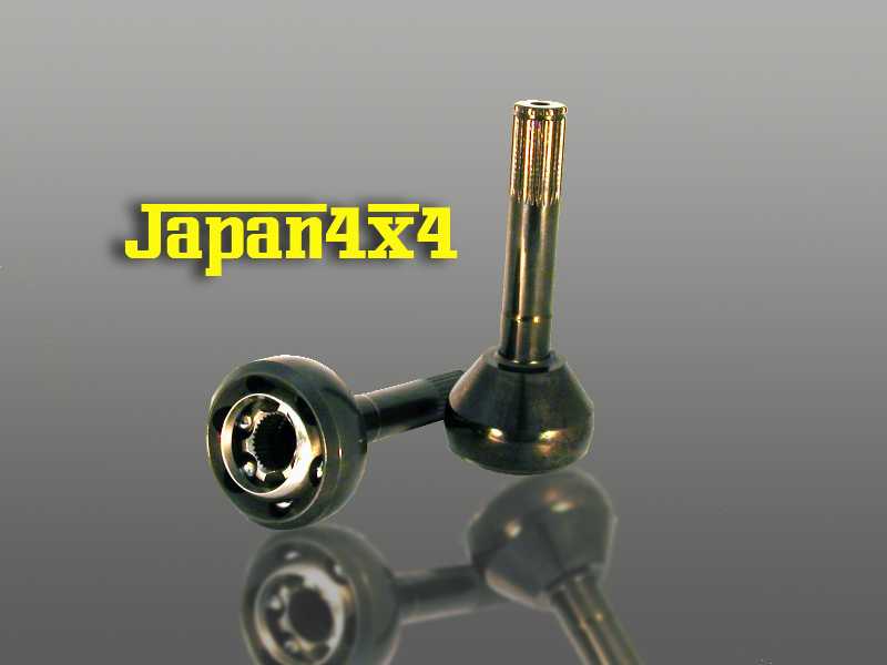

Разводилово. Хоть одно слово усиленные. Тебе продают обычный шрус от Джимника. Фирма NKN клас лучшая японская - но причем здесь усиленные.
Стенки гранаты толще, соответственно и диаметр, самой гранаты, больше! Для того, чтоб вставить полуось в мост, придётся открутить один шкворень, а стандартные влезают и без откручивания шкворней!
Добавлено через 7 минут
Вот ссылка на источник http://www.2motor.ru/index.php?productID=147149
Номер не знаю. Я отправлял данные своей машины и по ним подбирали ШРУС.
А здесь тоже самое но подешевле, да и выбор побольше - 8 видов, а в 2motor-5!
http://vezdeproedem.ru/category/shrus-suzuki/
Интересно при случае обязательно померяю. на легковых диаметр точно не больше на джимни не замерял.Про размеры точно знаешь или с чьих-то слов говоришь? сам измерял?
И не только измерял, собственными руками ставил, когда на "Мокром 2008" порвал стандартный ШРУЗ.

Больше только внешние размеры? Что еще ни очем не говорит. А остальные? Например толшина штока у основания, толщина внутреннего тришипа?

Вы что парни.. про эти шрусы три месяца назад все уже обсосали... я купил таких пару в экзисте все размеры в точку кроме диаметра "стакана" он больше немного так как коворит GDI стоили по 2890 р... сейчас подорожали NKN N51582HO ШРУС 8 дней цена 3 087,70р.

Ну эт тебе тогда надо ставить такие же, какие стоят у меня! Диаметр гранаты 88мм, край скошенный, диаметр полуоси 27мм. Только вот вдобавок ещё и редуктор придётся менять!
