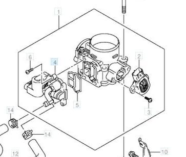

ну я насколько видела твои сообщения чистили дроссельную заслонку, а не регулятор холостого хода. И чем чистили то?
на картинке № 4
на картинке № 4
И регулятор тоже чистили, видимо просто забыл написать. Его смотрели в первую очередь.
Чем чистили не знаю. Делали все правильно, мастерская проверенная.
