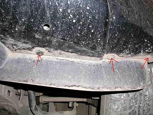

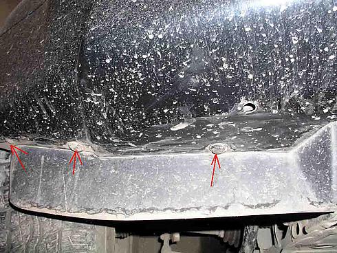

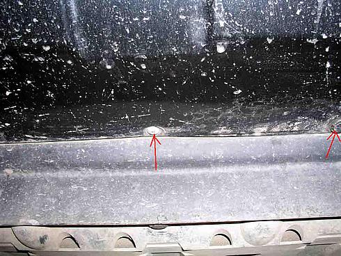

Немного фоток снизу. Откручиваешь 3 самореза и вынимаешь 6 пистонов и вроде как все снимается. Только к этой хреновине подкрылок крепится - нужно что-то мутить.
Прошу пардона за немытую машину.

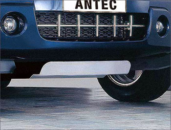

вот такую штучку я себе поставил. antec делает. Алюминий 6 мм. Закрывает не всю юбку правда, но там где трубки кондиционера - защищено отлично
:thumbsup: Вот это уже намного получше пластикого фартука ещё бы на всю длину иДжиппинг! и получились бы хорошие салазки.

бывает еще вот такая. бренд excentric, тоже тайваньская вроде. но у меня не получилось ее найти.
антек седня попробую сфотографировать у себя. он коротенький, только переднюю часть закрывает

Ответ: передняя пластиковая "защита"
Андрей, а материал сталь или алюминька? Как я понял, прикручивается на штатные места?
Люминь, 6 мм. Крепеж идет в комплекте. В существующие отверстия в раме засовываются пластины с резьбовыми отверстиями, а уже к ним защита крепится болтами
