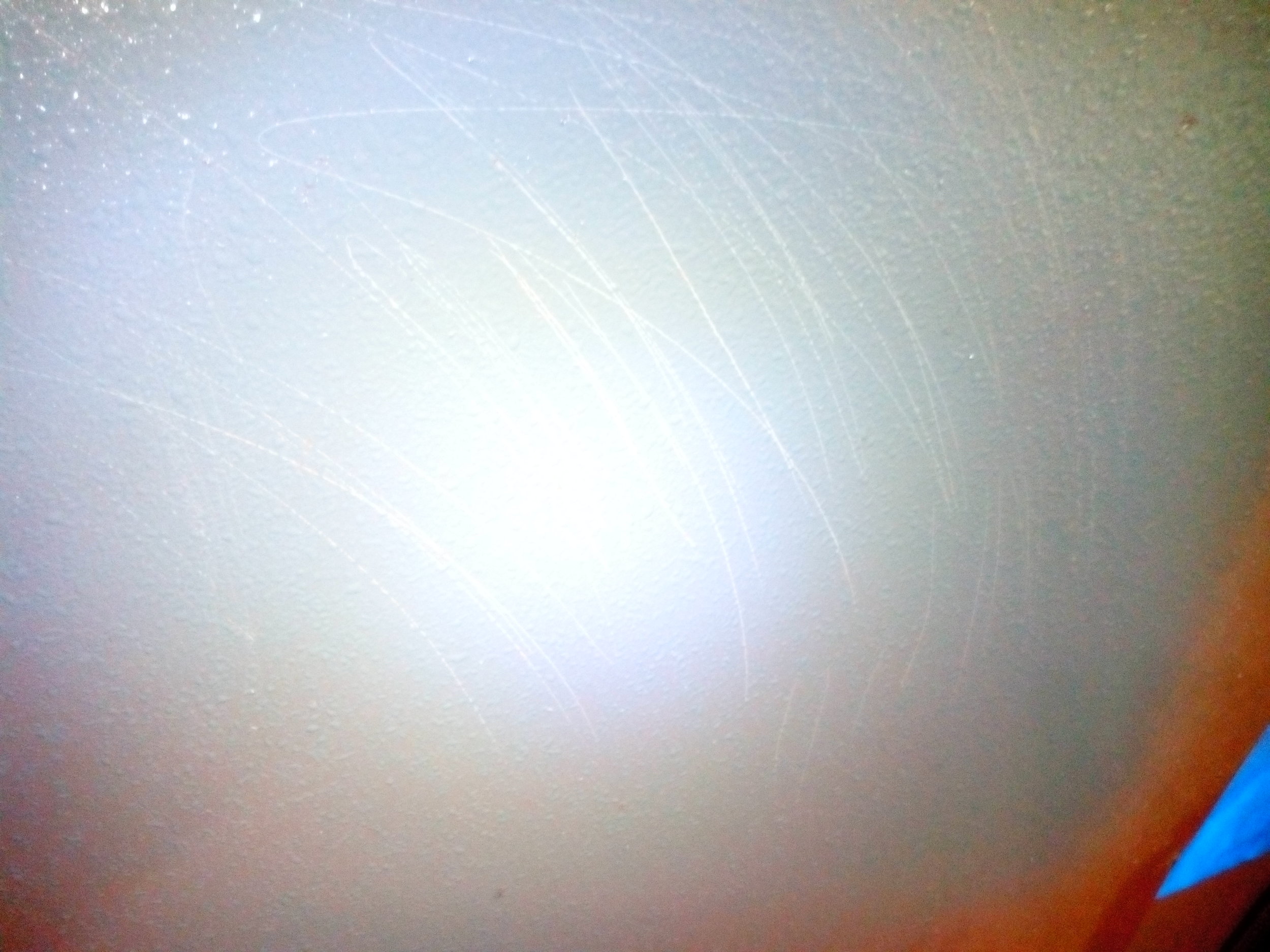

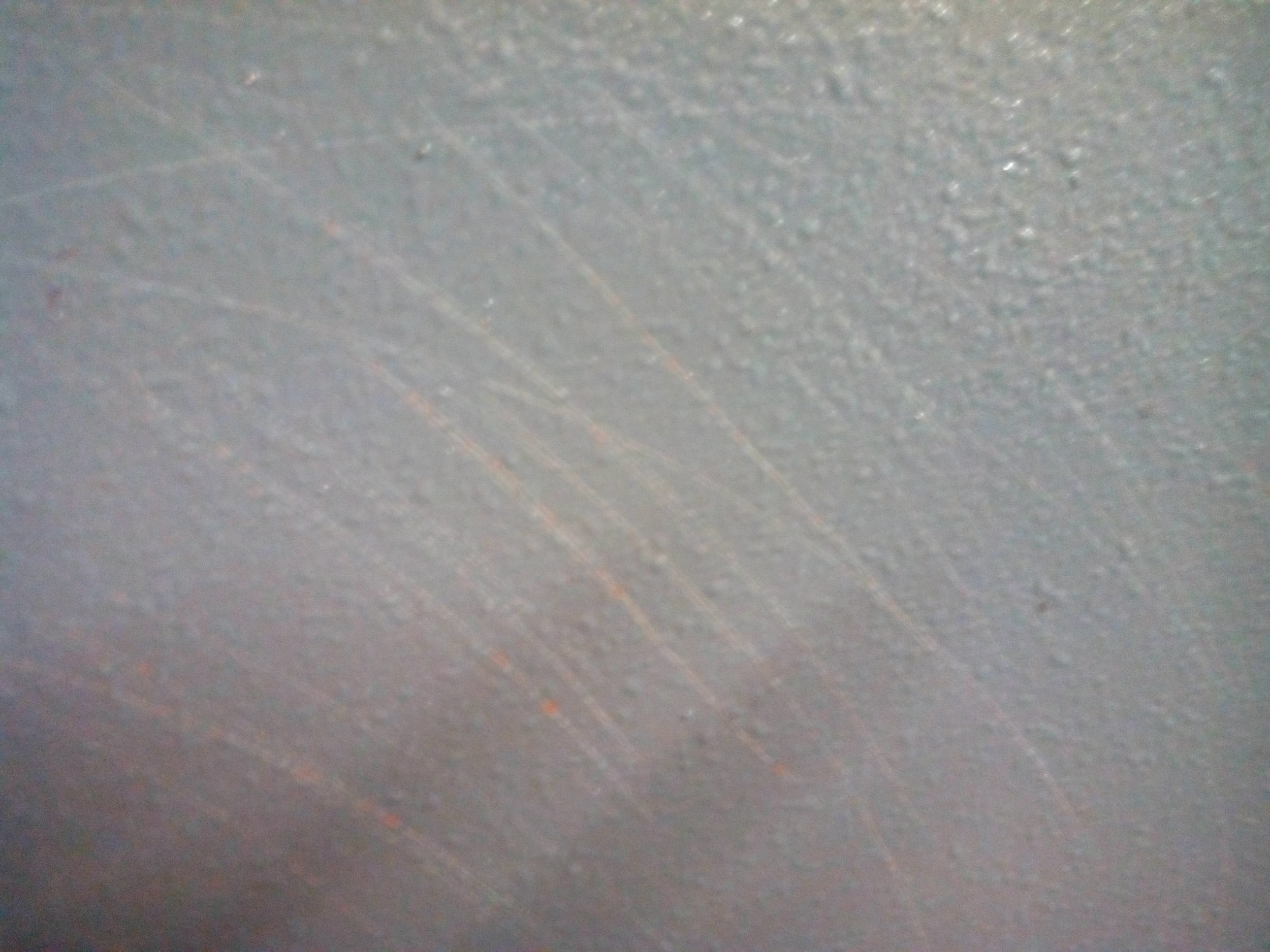

После окраски пластика оставалось немного титана, решил пыльнуть кусок на мет. воротах. Обезжирил и пыльнул (ворота окрашены красным грунтом) вечером скину фотку. В выходные заеду к продавцам задам вопросики по их продукту.[DOUBLEPOST=1501233438,1501233254][/DOUBLEPOST]
Вот теперь и думаю чем ркасить машину раптором или титаном[DOUBLEPOST=1501442054][/DOUBLEPOST]Лёгкое царапонье без усилий отверткой по покрытию

После окраски пластика оставалось немного титана, решил пыльнуть кусок на мет. воротах. Обезжирил и пыльнул (ворота окрашены красным грунтом) вечером скину фотку. В выходные заеду к продавцам задам вопросики по их продукту.[DOUBLEPOST=1501233438,1501233254][/DOUBLEPOST] Вот теперь и думаю чем ркасить машину раптором или титаном[DOUBLEPOST=1501442054][/DOUBLEPOST]Лёгкое царапонье без усилий отверткой по покрытию Посмотреть вложение 169869 Посмотреть вложение 169870
Шагрени ваще нет че то. Как и чем разбавлял? Сколько времени прошло после покраски?

Ничем не разбовлял, только добавлял колер. Прошло 3 недели, пластик выдержал испытания отверткой, а ворота сами видите.Первое фото после протирки ворот уайтспиритом.

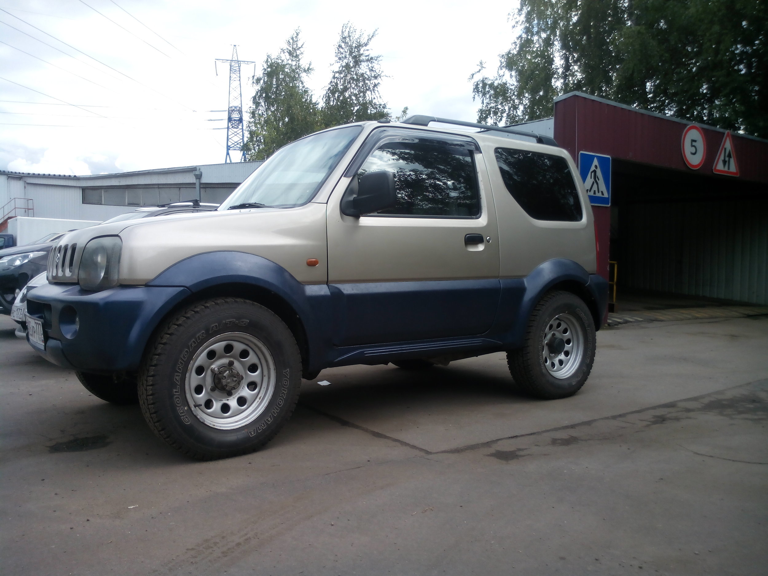

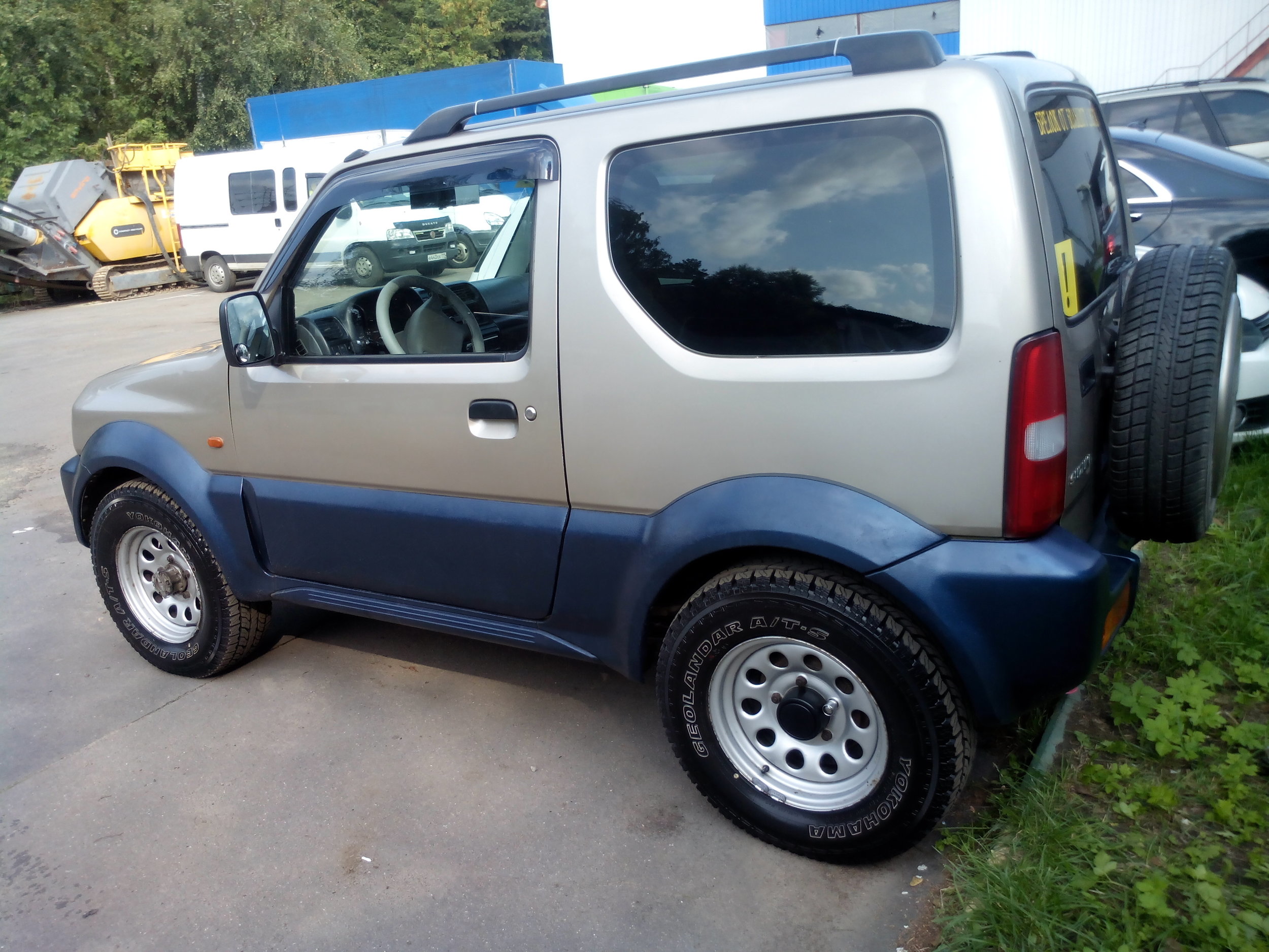

Колер брал у них же, название незнаю .Лучше зайдите кним на сайт или позвоните.Я общался с человеком по имени Алексей(толковый парень) онже мне помог подобрать колер для обвеса. Вот покрасил.[DOUBLEPOST=1502374034,1502373833][/DOUBLEPOST]Кстате может не по теме, но всеже может кто поможет найти резиновые уплотнители на расширители арок или взаимозамена есть?[DOUBLEPOST=1502374441][/DOUBLEPOST]Забыл сказать, зачищать пластик нужно наждачкой р150 и выше. Я зачистил р80 и накосячил, поднял слишком большой ворс на пластике .посмотрим как будет реагировать на грязь. Может предется перешлифовывать и перекрашивать.Неповторяйте моих ошибок.
