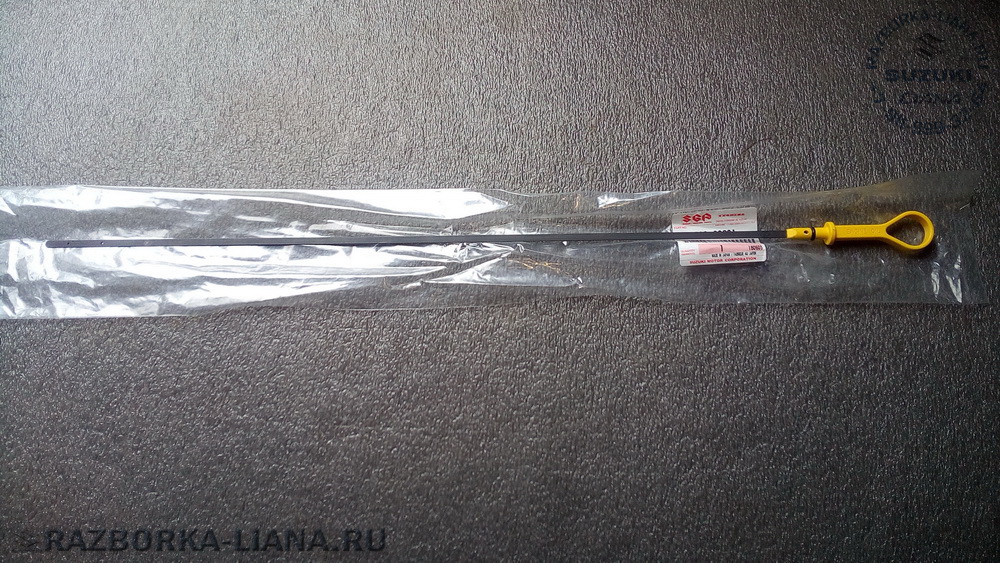

добрый день не подскажите длину масляного щупа в дизельном двигателе 1.4 мой сломан или где его можно приобрести
Код щупа для Дизеля: 16910-73J00 или 16910-73J01
Но, к сожалению, его практически нигде у поставщиков нет, как ни странно.
Дизель на Лианах такой же, как на каких-то французах ставился, не помню, только на каких. Можно от них попробовать подобрать.

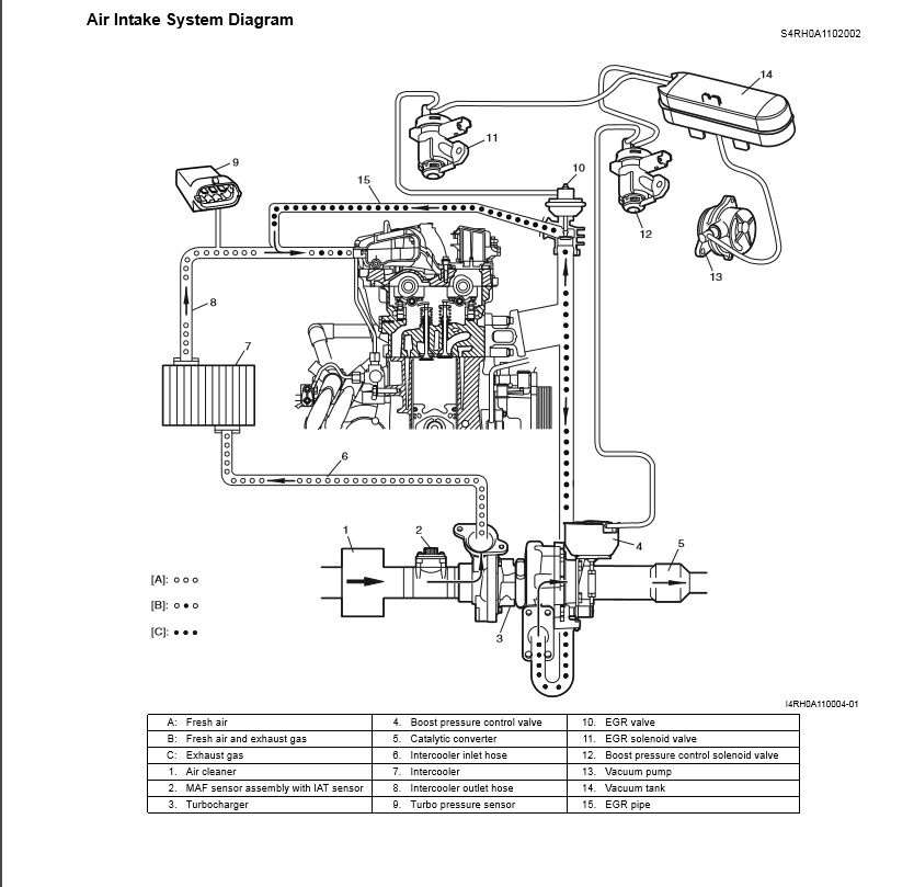

Я почистил этот клапан - он находится под воздушным фильтром и крепится на двух болтах. Машина просто стала летать! Он был сильно забит гарью и плохо открывался. Тоже посмотри обязательно. Мне хватило 3 часа для работы с учетом перекура.
а чем чистил[DOUBLEPOST=1492154483][/DOUBLEPOST]добрый день машина перестала набирать обороты на холостых работает нормально начинаешь газовать до 1.5 доходить начинает колбасить секунд 20 и обороты подымаются при этом стала дымить. Если скидаешь датчики на расход воздуха и после интеркулера на впускном трубопроводе обороты развивает нормально ставишь хотя бы один тупит. Я уже и заглушил егр ни чего не меняется. Диагносты не могут найти причину сканировали разными сканерами и французкой лексией они нечего не видят может кто чем поможет заранее спасибо

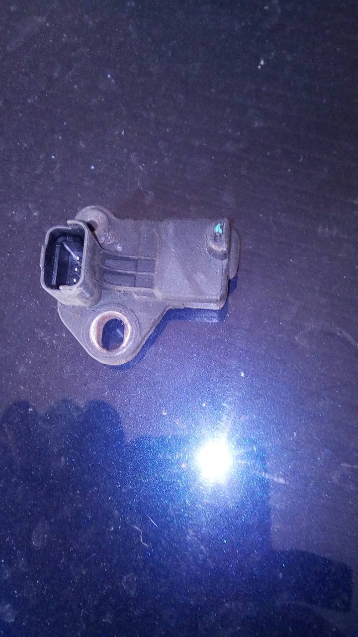

Здравствуйте. Прошу помочь вот с каким вопросом, не работает датчик положения коленвала на liane 1.4 ddis дизель, не могу найти оригинал, может кто может подсказать где искать, или подсказать какой аналог можно использовать... Можно ли использовать датчик с бензинового двигателя который шел на liane?

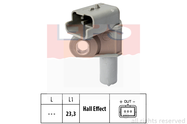

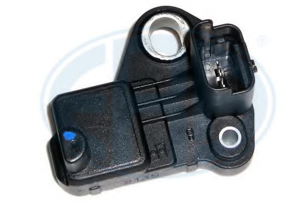

Некоторые датчики на одних машинах выполняют роль распредвального датчика, на других - коленвального. Поэтому не всегда название в описании неоригинального датчика у поставщика совпадает с тем, что на вашей машине. Но user1975 прав, что скорее всего тот аналог, что выдал мой поставщик, ошибочный. К сожалению, не было достаточно времени, чтоб разобраться с этим вопросом, написал то, что выдал поставщик. К тому же я ни разу не видел в глаза датчик коленвала на дизеле,т.к. мне в разбор дизель за 10 лет так и не попался.[DOUBLEPOST=1561532760,1561532341][/DOUBLEPOST]

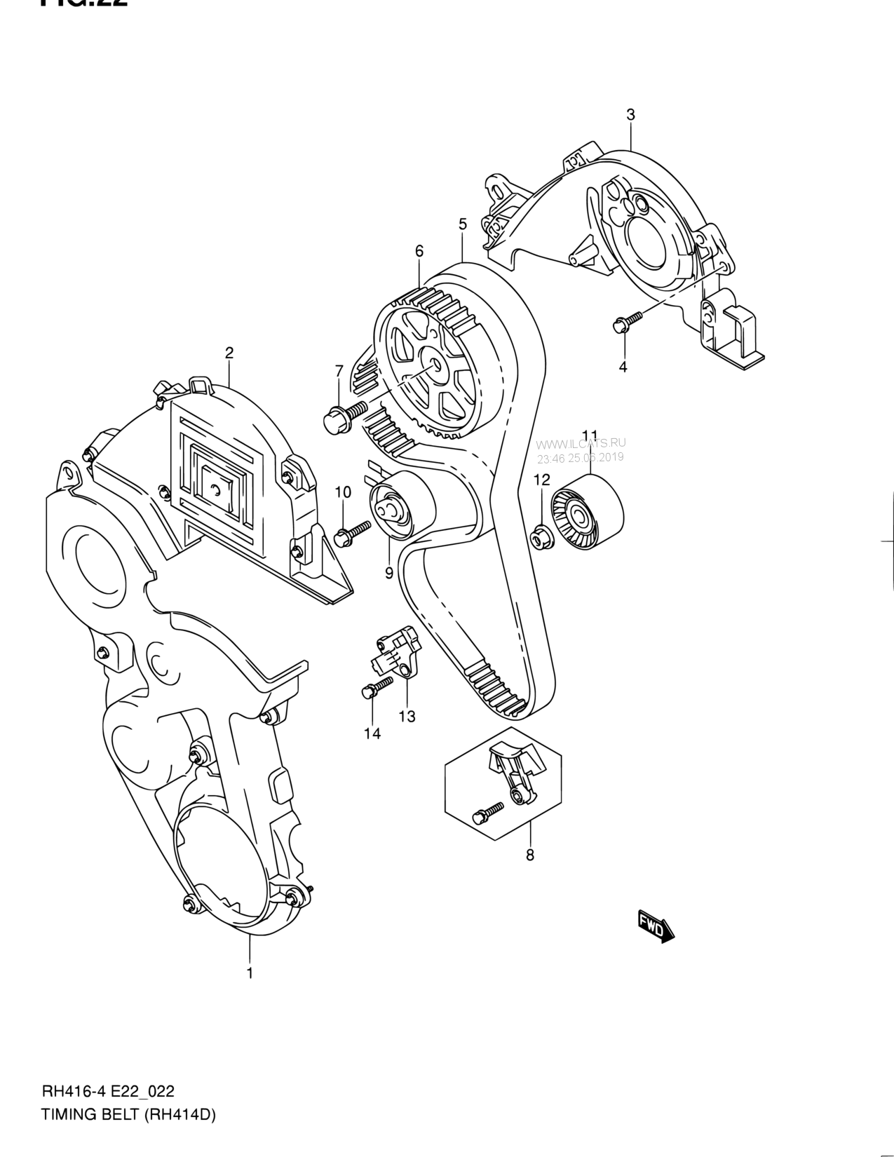

Судя по схеме, датчик скорее всего такой
FACET 90602 или FACET 90458
Николай, а ты где взял эти аналоги?
Честно говоря, я замучился в оригинальном каталоге искать этот датчик на схемах, т.к. для бензиновых двигателей датчики коленвала и распредвала представлены совершенно в другой части каталога. Даже есть некая неуверенность, то ли я нашел, что надо...[DOUBLEPOST=1561533144][/DOUBLEPOST]Ни один из твоих датчиков в описании совместимости не выдается как датчик для Сузуки Лиана. Ты его каталогкм Ситроена искал?

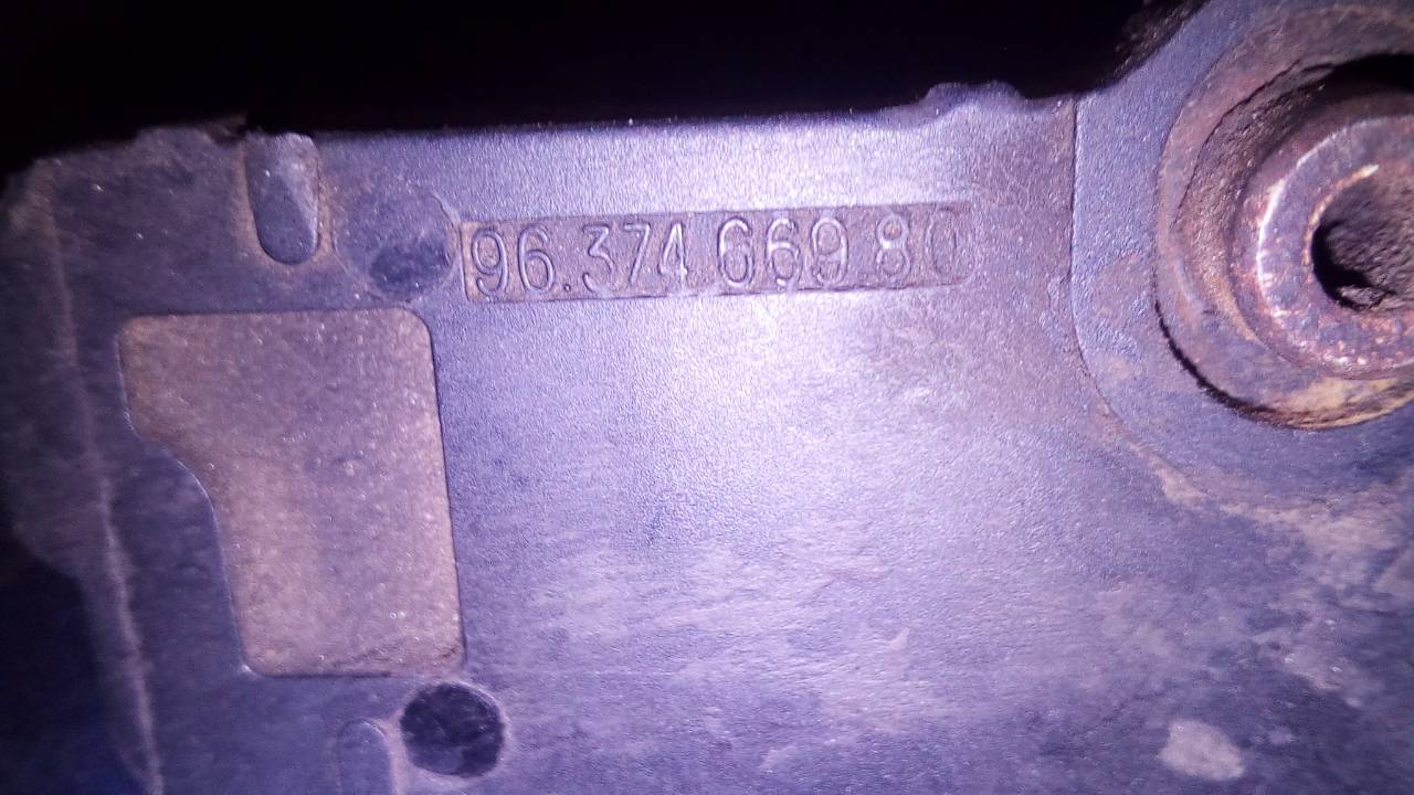

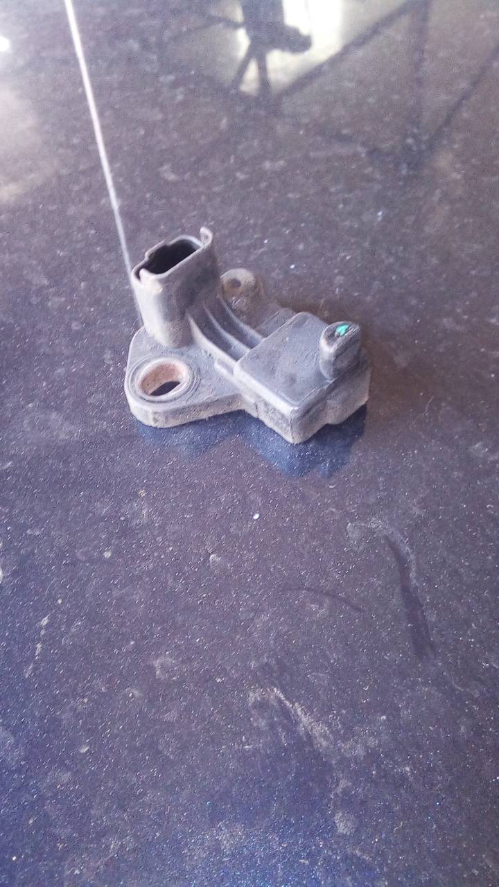

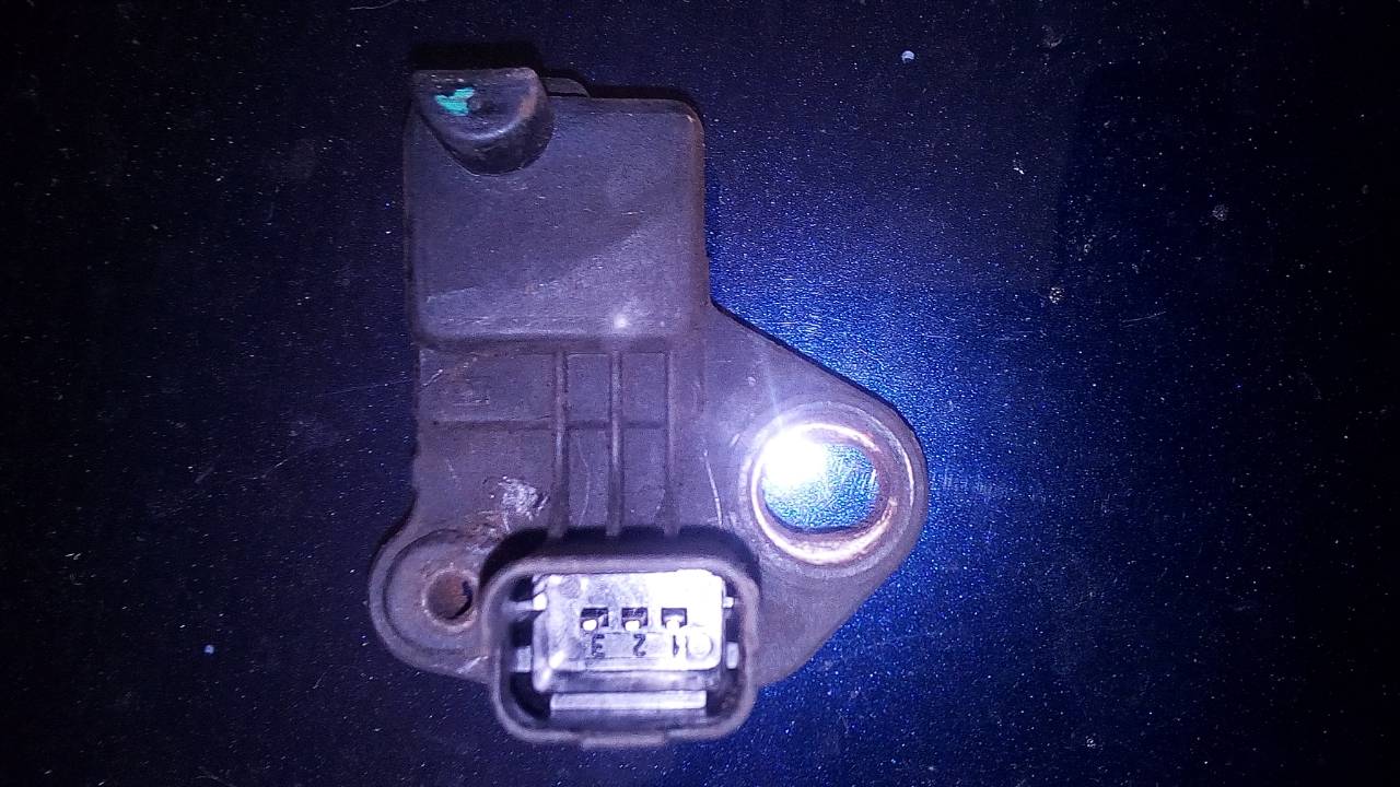

ReDDaredeviL, а вы снимали свой датчик? Как онивыгладит? Фото можете выложить? И действительно ли он расположен там, где ремень грм?

Вот фото, вроде вариант user1975 подходит... фото прилагаю

Сломал щуп ур. масла, скиньте фото размеров если не затруднит...

Для дизельного двигателя не знаю. Бензиновый - длина металлической части - 50 см, от конца до упора на ручке - 52 см.
