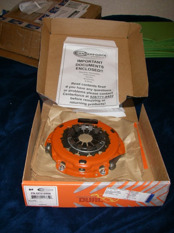

А мне приехало сцепление CenterForce!
Дождался наконец посылочки из Америки!
Вот так странно и непривычно выглядит усиленное сцепление Centeforce Dual Friction Clutch, PN DF512009 (для Suzuki Samurai 1.3 1986-1995).
Покупал практически "не глядя" у Roadless Gear, по деньгам 275 баксов. Как понял после того как заказал - можно было найти и гораздо дешевле, на том же Ebay или Амазоне....
На корзине, как можно увидеть, установлена хитрая система грузиков - которые, как я понимаю, под воздействием центробежной силы при высоких оборотах увеличивают прижим лепестков. Не знаю, честно гря, насколько это актуально для джимника. Хотя наверное скорее актуально - к сожалению, на назких оборотах в говнах тянет плоховато, и частенько приходится крутить.

Ответ: А мне приехало сцепление CenterForce!
А чего на него смотреть? Диск как диск, обычный, пластины трения рыжеватые. Неохота снова доставать фотать - в гугле поиском по партнамберу полно кратинок, в т.ч. диска отдельно :)

Короче, новости.
Поставили мне сие сцепление. Но к сожалению, вынужден констатировать, что Centerforce P/N PN DF512009 (от самурая) полностью на джимник НЕ подходит :(
Закрепленные на корзине грузики (на лепестках), которые должны создавать дополнительную прижимную силу на высоких оборотах, мешают ходу джимниковской вилки!
У Самурая вилка устроена по-другому, и поэтому там для грузиков есть место.
В моем случае, корзина все-таки была установлена, но грузики пришлось удалить... Так что ИМХО покупать именно такое (дорогое!) сцепление с тем, чтобы потом его "упрощать", не стоит. Действительно более предпочтительными выглядят варианты различных клатчнетов и т.д.
Эксперимент есть эксперимент... (с)

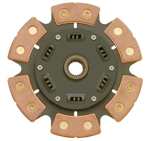

.....Керамическое сцепление на внедорожник ставить очень очень нежелательно - стачиваться конечно оно будет долго но только трансмиссия будет постоянно по жопе будет получать и плавности трогания никакой - тронуться в дерне или на большом уклоне в натяг нереально.
Личный опыт в этом есть или кто-то, где-то, когда-то сказал?
Если посмотреть внимательно, то вот этот диск http://www.clutchnet.com/product.php?productid=17994&cat=0&page=1 почти не отличается от обычного! Демфера (которые и обеспечивают плавность трогания), на нём присутствуют, так что с плавностью всё нормально, на любом покрытии и в любой ситуации!
А вот это http://www.clutchnet.com/product.php?productid=14931&cat=0&page=1 раллийный вариант! На нём плавно тронуться, точно не получится!

GDI, к сожалению первая ссылка у меня не открывается, по второй могу сказать что пользуюсь таким дискам на боевом тазу, буксануть такой сцепой почти невозможно, имеет всего два положения включено и выключено, для внедорожников наверно будет сложно использовать.
Первая ссылка.

Ответ: усиленное сцепление на Джим
это тооже металлокерамика, оно конечно включаться будет чуть мягче, но по сути оно тоже не имеет возможности буксануть.
Демпфера (пружины) гасят вибрации и крутильные колебания в трансмиссии, к плавности троганья они не имеют никакого отношения.
Существуют диски вовсе без этих пружин, они трогаются также плавно.
