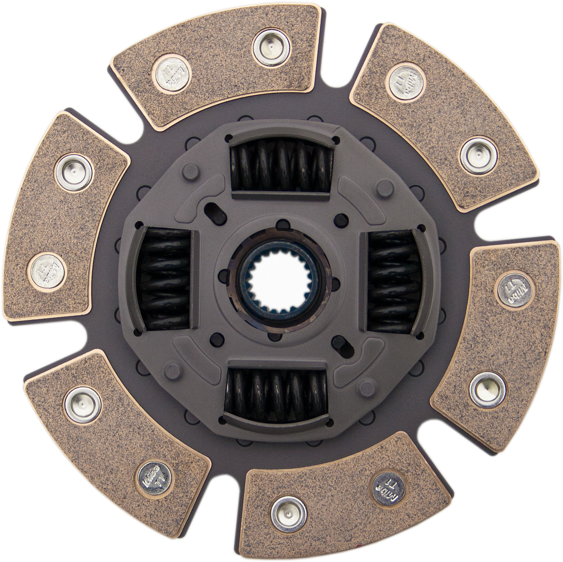

Для плавного старта требуется пробуксовка сцепления - вращение корзины и диска с разными скоростями, а не эти несколько градусов демпфирования. Читаем внимательно сбственную выдержку.
На зелёном джимнике , что у GDI на 4 фото стоит керамика с демпфером и корзина красная с двойной лепестковой пластиной - так вот разница со стоком,только- что немного тяжелее педаль. И тронуться на нем можно очень плавно

В общем заморочился я керамическим сцеплением. Отыскалось 2 варианта: 1.Clutchnet. Вариант описанный на предыдущей странице товарищем GDI. ссылки: http://clutchnet.com/index.php?page...gory_id=8046&option=com_virtuemart&Itemid=140
http://clutchnet.com/index.php?page...gory_id=9970&option=com_virtuemart&Itemid=140
Т.е. за 400$ +доставка взять диск и тюниную корзину.
Или же есть вариант отечественного производства: http://zel-disk.ru/
На сайте полной информации о комплекте нет, поэтому спимался с ними и они прислали фото:
Стоимость диска 10000т.р. Так же не известно, как оно работает на джимни, в отличие от первого варианта. Так вот в чем вопрос: можно ли использовать такой диск со стандартной корзиной и не заморачиваться американским комплектом, который выйдет дороже почти в 2 раза. Или же всетаки разориться на полный комплект, который уже удачно используется на джимах в 33ем и 43ем кузовах.

Можно узнать о чём примерно был разговор с zel-disk.ru? Они прислали фото сцепления на джимни или для автомобиля ИКС?

Отредактировал, должно быть видно. Разговор был на тему изготовляют ли они диски на jimny с двигателем М13А, они ответили, что как раз такие диски есть в наличие. Так же могут принять заказ на диск для любого автомобиля. Есть варианты с демпферными пружинами, как на фото, и без них... Фото сказали именно джимовского диска.
