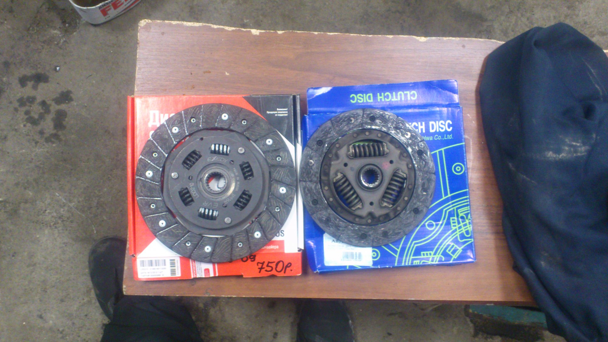

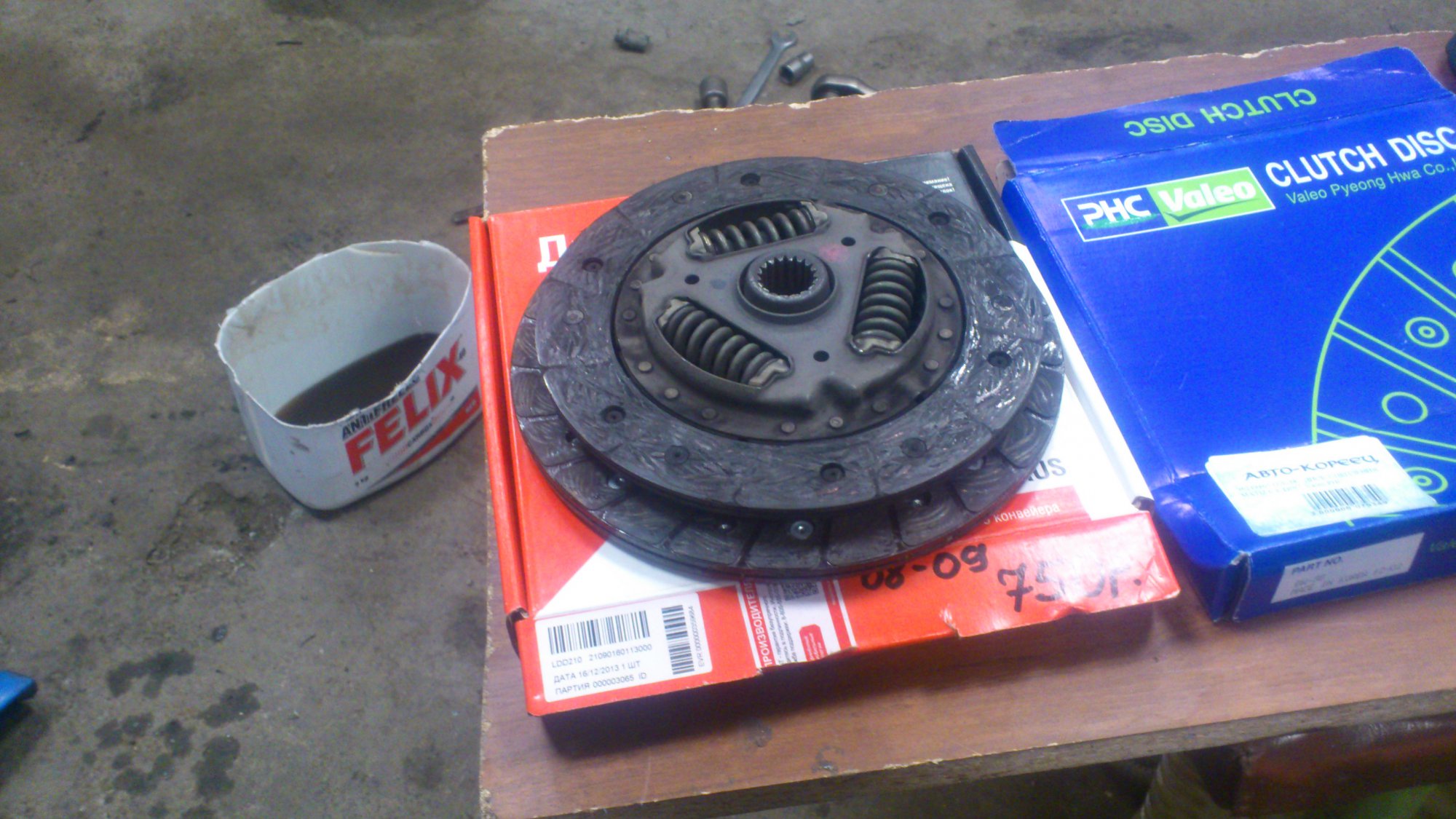

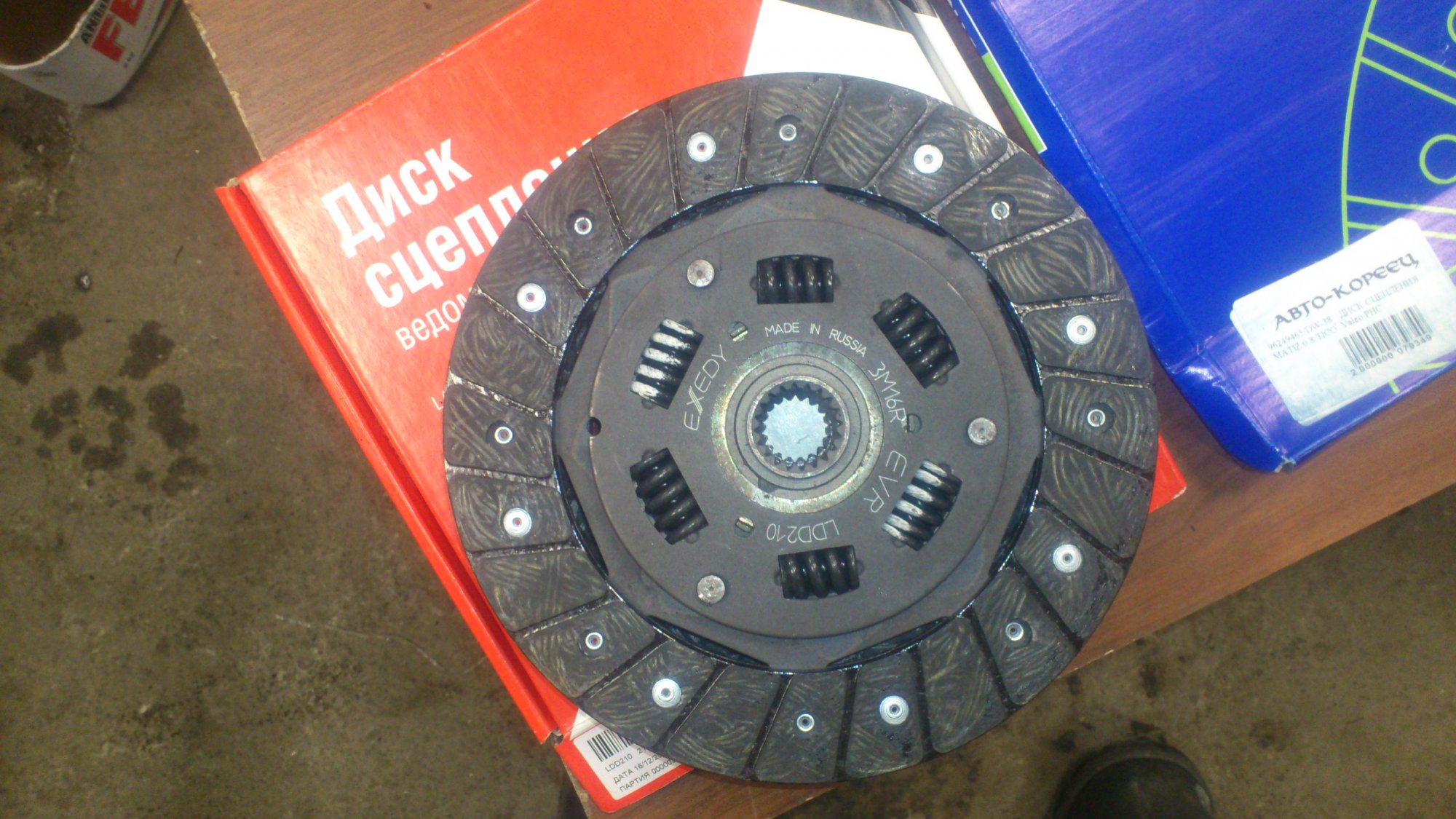

А один мой знакомый и на К6А поставил восьмерочный диск.
Восьмёрочный на К6А не подходит, 100%.
В последней поездке по горам Киргизии помогли мне спалить сцепление. Диску и так видимо конец подходил, а тут еще троганье в гору на ручнике с газом до отсечки.
Короче 2тыс км ехал на четвертой, пятая только под гору и по ветру :).
В Челябинске решился на замену диска, купил восьмёрочный, так как читал в этой ветке, а после снятия родного диска немного опешил.
Диск от восьмерки больше диаметром и проворачивается по шлицам первичного вала в свободном полете :banghead:.
Поиски родного диска рисовали перспективу ещё на три дня зависнуть в Челябинске.
Но выход благодаря отзывчивым мастерам был найден.
Диск от Matiza с 0,8 движкой один в один.
Диск Valeo, обошелся что-то в районе 1300.(Родной обещали в районе 4тыр)
Встал как родной. Пока из бокса выезжал заглох два раза как чайник, привык к "автомату", педаль отпускаешь, а машина потом сама едет.
Фото прилагаю. Номер диска к сожалению забыл сфотать, но я думаю на матизе этих дисков не куча вариантов.
