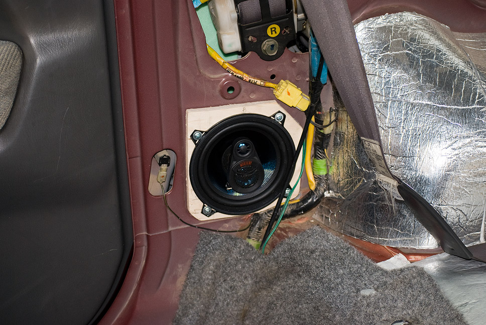

а динамики прилепить хочу
спреди дырка 4"
а вот сзади не померил
когда снимал
кто помнит
видел в продаже 6" неохота ничего долбить там
влезут ?

115
Такие же как и спереди, на 10 см. Но без долбежки, с проставкой сантиметровой встают и на 13.

да я поставил похожие такие - попроще
были двух полосные филипс как на картинке и пайонир попроще и подороже
взял их - только из за того что толщина меньше , поставил и вперед и назад (13см - 5.1/4")
дырки увеличиваются легко
использовал панч - не знаю как на русском- нашел
сделал картонку по размеру....очертил на сколько увеличивать дырку .......
легко ,,,,,,,,,,,,,
проводку нашел сзади слева штекер на 4
