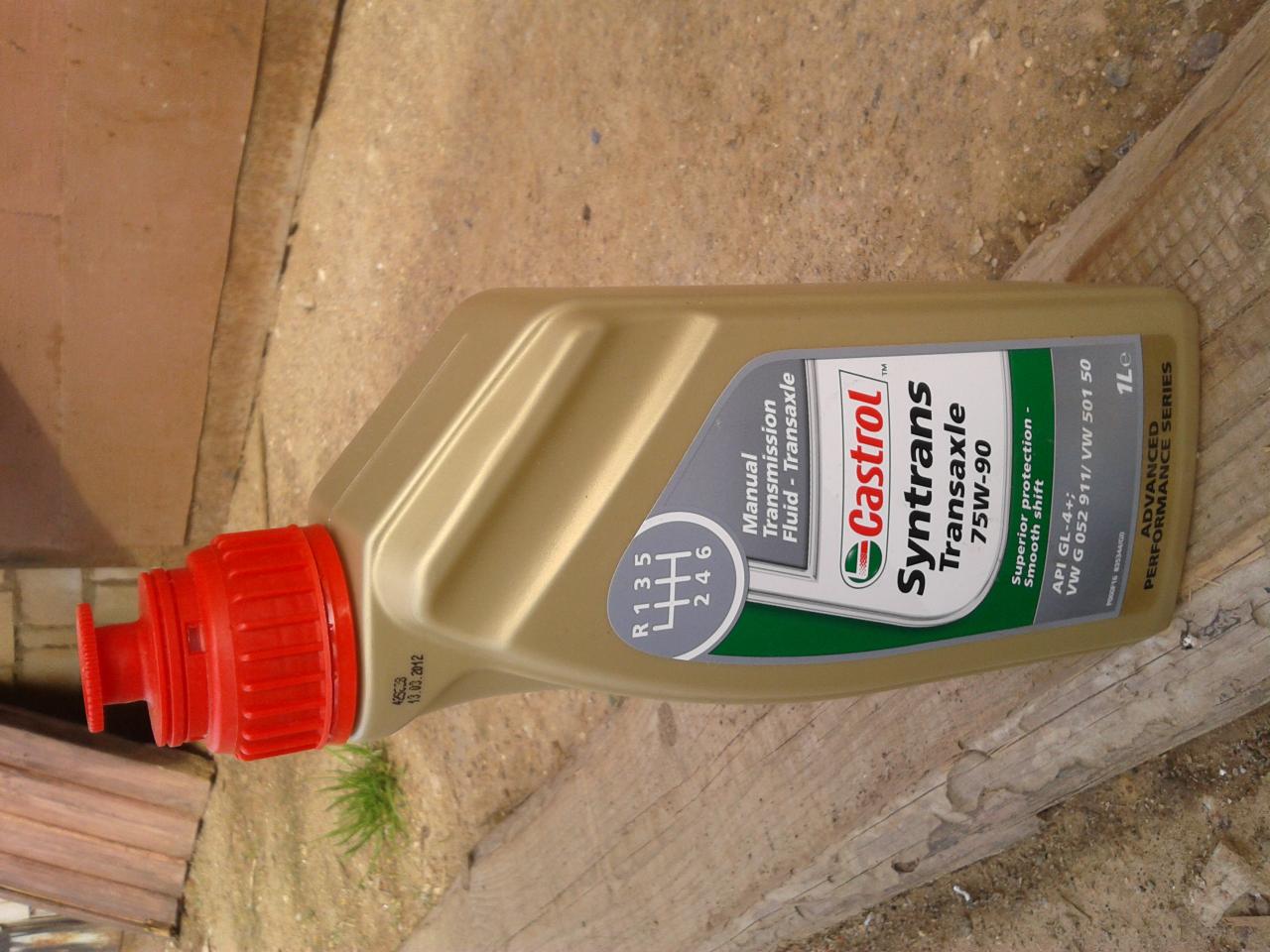

Скажите это масло подойдет? А то Taf-X у нас нигде нет. Предлагают это.
