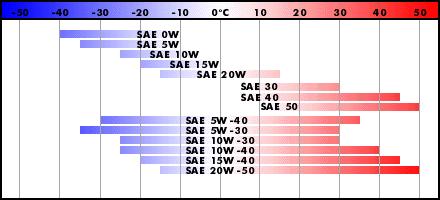

Интересно, для двигателя Лианы переход с 5W30 на 5W40 не скажется сильно негативно?
8,882
5,205
Ответ: Количество масла в двигателе
В обозначении масел первая цифра (в нашем случае 5) обозначает "зимнюю" вязкость, а вторая (40 или 30) - "летнюю" вязкость. Чем меньше первая цифра, тем более низкие температуры масло выдерживает. Чем выше вторая цифра, тем лучше масло для более высоких температур. Подробно почитать можно тут: http://luckyres.ru/information/category71/1073.html
А вот картинка с расшифровкой вязкости маслел, по которой видно, что для Питера и Москвы, например, оптимально выбирать масло 5w40, что на сервисах и рекомендуют:
