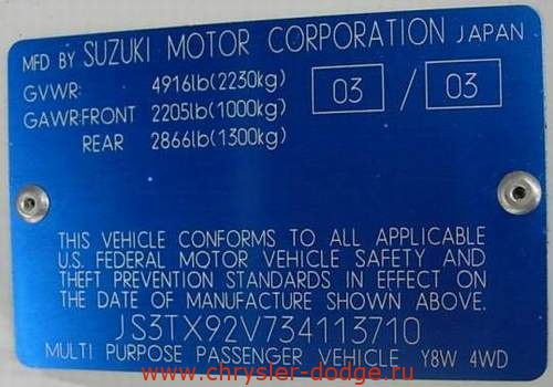

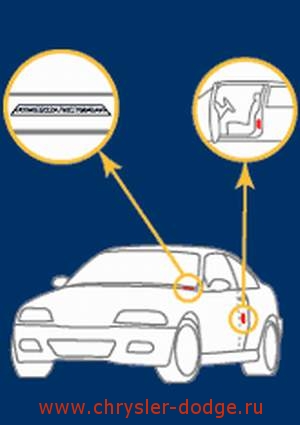

ввлера
5 Январь 2007
Ответ: Подскажите где искать номер кузова
Существуют 2 основных места расположения VIN на автомобилях для рынка Северной Америки:
1. на торпеде напротив водителя в месте, где лобовое стекло соприкасается с капотом
2. на главном стикере.

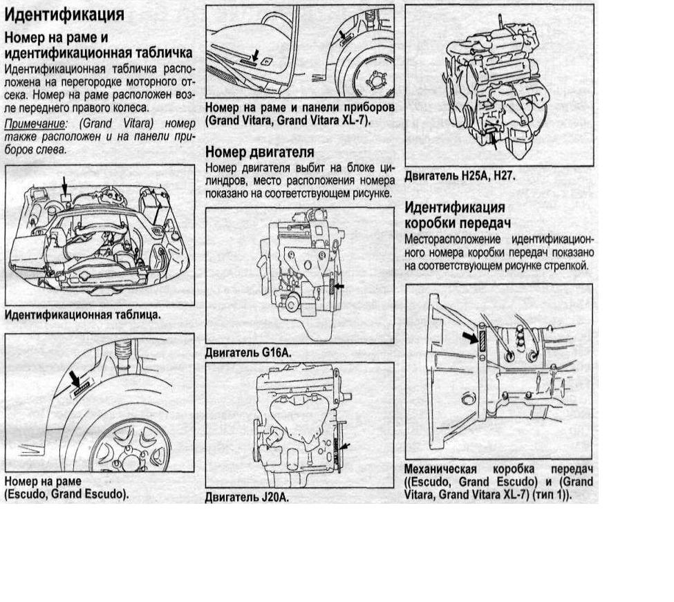

№ рамы, у меня во всяком случае, можешь найти если повернешь руль до упора влево. Нужно смотреть нараме позади правого переднего колеса. Ну и как говорилось выше, на торпедо и на правой (пассажирской) стойке. Только в прошлую субботу проходил экспертизу в связи со сменой адреса.
На раме номер расположен за передним правым колесом, со стороны двери. Достаточно выкрутить руль до упора влево - табличку явственно видно.

Не надо мне повторять - я понял где смотреть еще по картинке в посте #5.
Да рамы нет, а я где-то говорил про поиск номера рамы (шасси)?
Я ищу выбитый номер кузова.
Почему его нет у меня в положенном месте? Могли его залить антикором так, что на него даже намеков нет?
Насколько я понимаю, на кузове нет выбитых номеров, они все на табличках. У меня в том числе. Выбитые номера есть на раме и двигателе.
PS: в 5м посте приведена схема идентификации для SVG до 2005г включительно. Ваша схема легко может отличаться.
В инструкции по эксплуатации вся идентификация ограничивается номерами под лобовым стеклом и в мотором отсеке. Всё. Стр. 11-1, русская версия.
Номер двигателя нашли?
Если гаишник не поверит - инструкцию покажите ему.
У меня, в круглом кузове, тоже нету никаких выбитых номеров на кузове.
