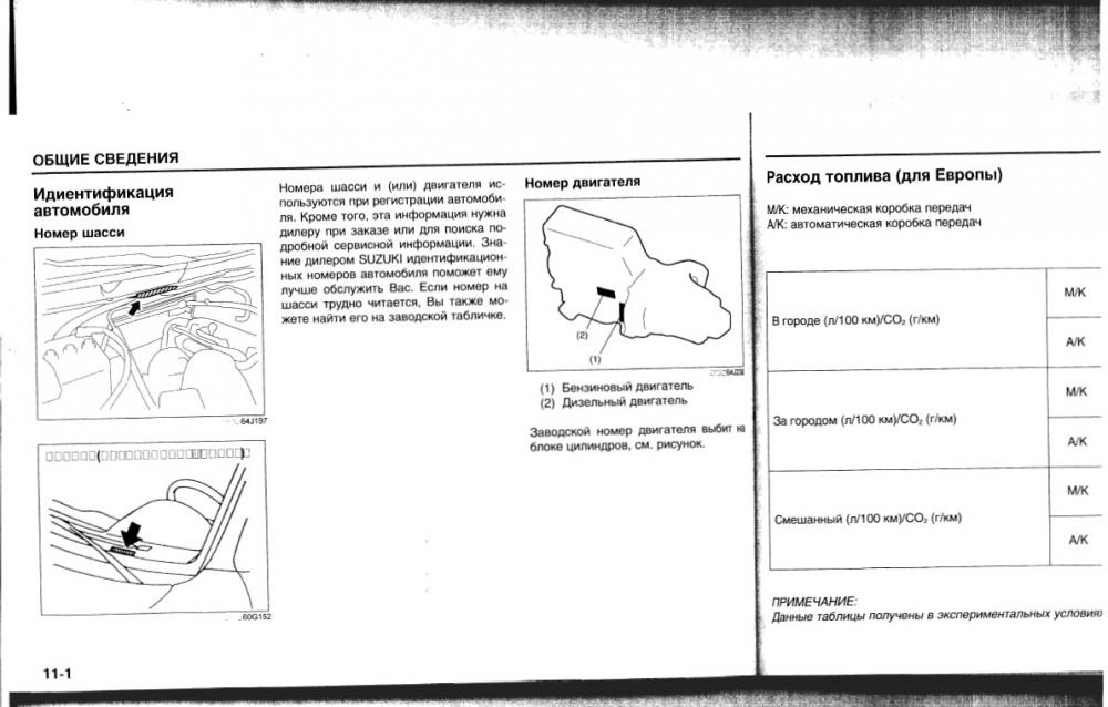

Ответ: Подскажите где искать номер кузова
Вот, пожалуйста.

Купил Сузуки Гранд Витара 2.0 5D 2007 г.в. Вывезен в РФ из Финляндии. Не могу найти на раме выбитый номер кузова.
В ПТС:
VIN и № кузова: JSAJTD54V00227030.
шасси (рама) №: ОТСУТСТВУЕТ
Под лобовым стеклом на приборной доске табличка с № есть. В моторном отсеке идентификационная табличка есть. На стойке пассажирской двери номера кузова нет. Позади правого колеса под крылом номера нет.
А мне завтра на учет ставить - будет отказ от инспектора?
Крылья под колесами залиты антикором - может быть, что антикором залили № кузова, поэтому он не виден? Придется чистить номер от антикора? Чем можно чистить - дайте рецепт!
У вас нет рамы. Поэтому и номера за колесом нет. Раслабьтесь, все номера у вас в норме.

Нашелся-таки номер шасси, выбитый на шасси. Он находится сразу под капотом в середине (под лобовым стеклом).
