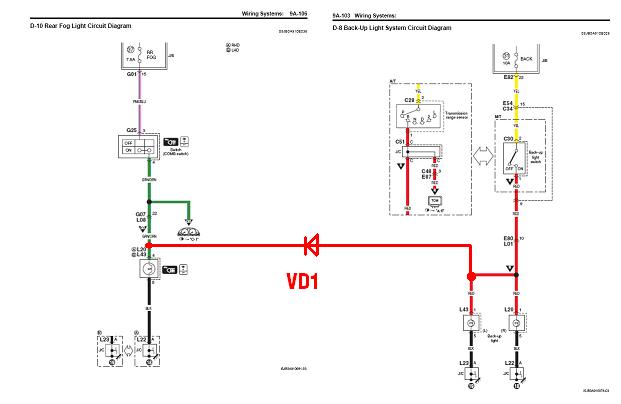

+1. Я подключил через диод в разъеме левого заднего фонаря. Теперь при включении ЗХ автоматом включается задняя ПТФ. В гараж заезжать стало удобнее. Просто на улице не намного лучше стало.
Ответ: Не темно ли ездить задним ходом?
а по подробнее о том как делал рассказать можно, плиииз!!!

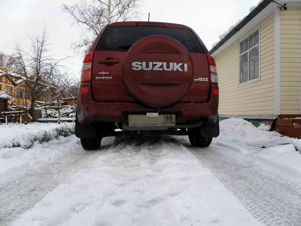

Данная проблема была решена путем установки дополнительной противотуманки (размер 3х10 см., 55 ват) над задним гос номером, вошло прям как там и было. Питание организовано через обыкновенное четырехконтактное реле, силовая цепь питания взята с розетки в багажнике(там можно до 15А), управление реле взято с цепи лампы заднего хода. Совместное решение с ранее поставленным парктроником позволило забыть о проблеме парковки в темное время суток.:thumbsup:

Конечно выложу, как сфоткаю так и выложу.

Ну вот смотрите. Номер почти не закрывает, а при желании её можно на 1 см вверх поднять:thumbsup:
Объяснять дольше, чем делать.
1.Снимаешь задний левый фонарь, как описано здесь: http://www.suzuki-club.ru/forum/showthread.php?t=27564 (На 2-й странице есть подробные фотки внутренностей за фонарями)
2.Вытаскиваешь разъем из отверстия кузова, отсоединяешь проводку к фонарю.
3.Находишь в колодке провода по цвету (зеленый с оранжевой полоской - ЗПТФ, красный - ЗХ). Они в колодке крайние должны быть (номера 1 и 4 соответственно).
4.На всякий случай проверяешь тестером, что на них появляется +12В при включении ЗПТФ и ЗХ.
5.С помощью узкой отвертки вынимаешь из колодки штеккеры.
6.Аккуратненько облуживаешь кончики (там, где контакт провод обжимает).
7.Подпаиваешь диод (КД226, КД213 или аналог с прямым током более 2 А), соблюдая полярность по схеме.
8.Вставляешь штеккеры в колодку.
9.Присоединяешь фонарь.
10.Проверяешь - при правильном подключении диода при включении ЗХ должен загораться ЗПТФ (и контрольная лампа ЗПТФ на приборке), а при включении на подрулевывом переключателе ЗПТФ НЕ должна загораться лампа ЗХ в правом заднем фонаре. Если работает не так, то возврашаемся к шагу 7 и проверяшь полярность подключения или исправность диода
11.Изолируешь диод, заматывая изолентой.
12.Засовываешь разъем обратно в отверстие кузова.
13.Закрепляешь резиновый чехол разъема для герметизации отверстия кузова.
14.Ставишь на место фонарь.
15.Проверяешь как работает.
Вот тут есть фото установленного диода в жгуте проводки к разъему фонаря (5-я фотка сверху):http://www.suzuki-club.ru/forum/showpost.php?p=398773&postcount=1
Удачи ;)
ЗЫ: Вот нашел еще по сабжу: http://www.suzuki-club.ru/forum/showthread.php?t=30099&highlight=%F4%EE%ED%E0%F0%FF

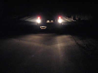

У меня Эскудо, там 2 фонаря ЗХ а противотуманки нет.
В принципе мне хватает. На старом (квадратном) не хватало катастрофически, хотя там тоже было 2 фонаря ЗХ.
Вот фото моей машины, яркость фонарей надо сравнивать с яркостью включенных впереди туманок т.к. фотик яркость приглушил.

fraks Это у Вас такой задний ход?:D У нас Тверская хуже освещается:D
