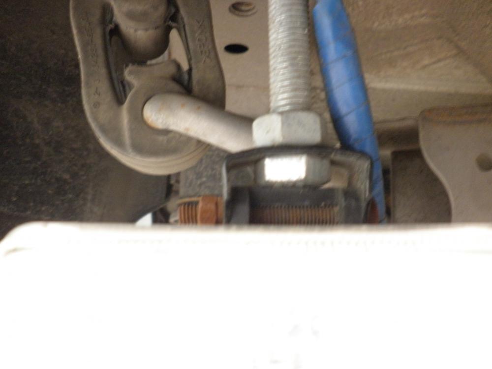

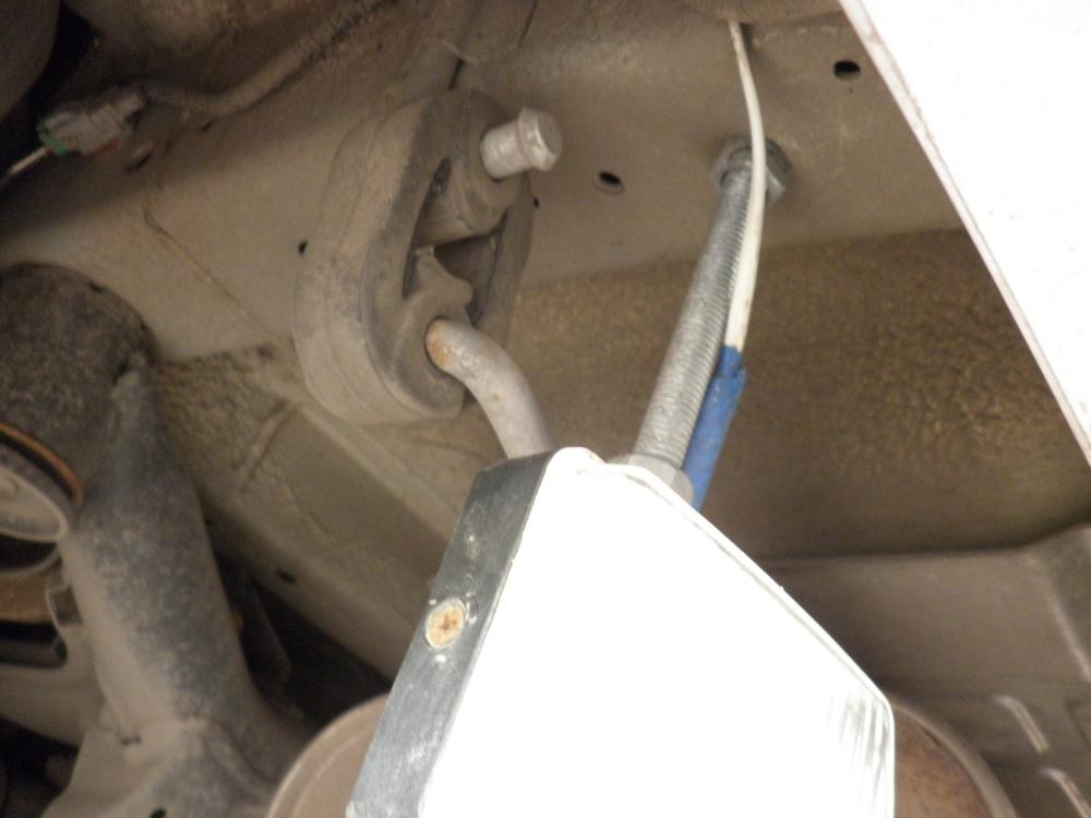

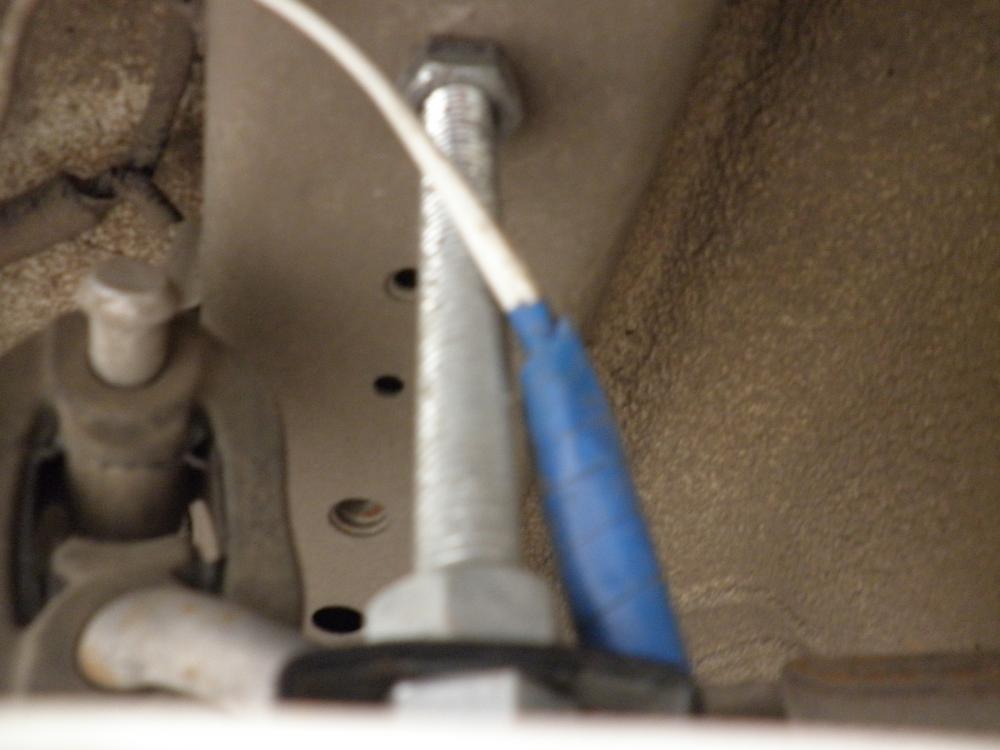

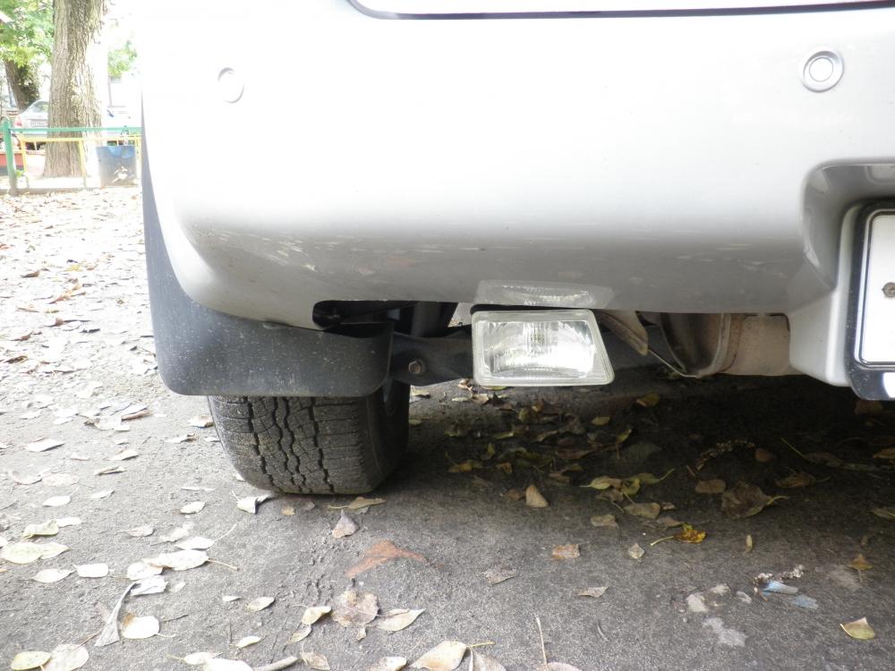

Мой бюджетный, но очень действенный вариант:
1.Покупаем любую понравившаюся по дизайну фару для инсталяции.
2. Покупаем длиный болт (мерить по месту исходя из размеров фары) и две контрогайки с гроверами, учитывая щаг резбы и её размер - должен подходить для вкручивания в подрамник авто ( кажется в крепление для фаркопа, мож ошибаюсь).
3.Тянем проводку, я запитался ч/з реле(ставил дополнительно), от выключателя задн. противотуманки, с возможностью вернуть схему "взад", т.к. авто на гарантии.
4.Получаем отлично освещенную дорогу за кормой при движении задним ходом.
5.Каким то чудесным образом, выбранное мной место для фары остается всегда чистым.
Велика вероятность оторвать эту фару при первом съезде с асфальта. Но раз хозяина устраивает, значит имеет право на жизнь.

Отвечаю, по поводу "оторвать фару" - она находится на одной линии с глушителем и по вертикали и по горизонтали, поэтому если только вместе с ним.
Я даже первое время думал, как бы не поплавились провода,,,от близости выхлопа(самой трубы), но нет , всё норм.
