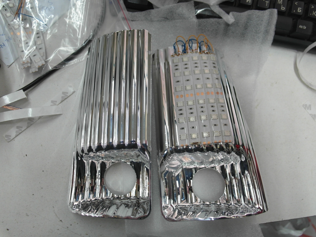

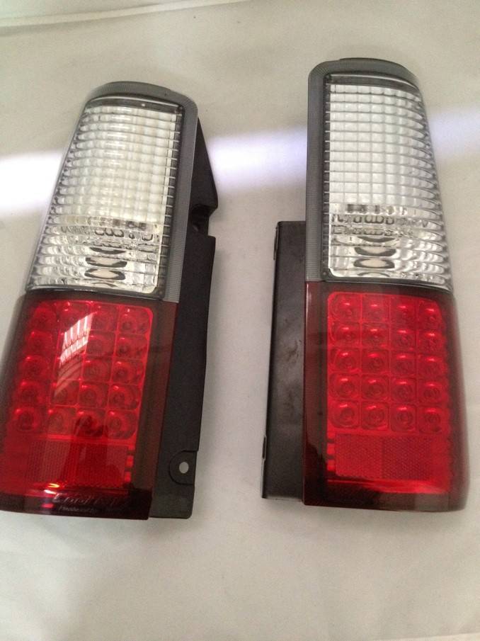

На фарпосте купил фонари с белым вЕрхом.

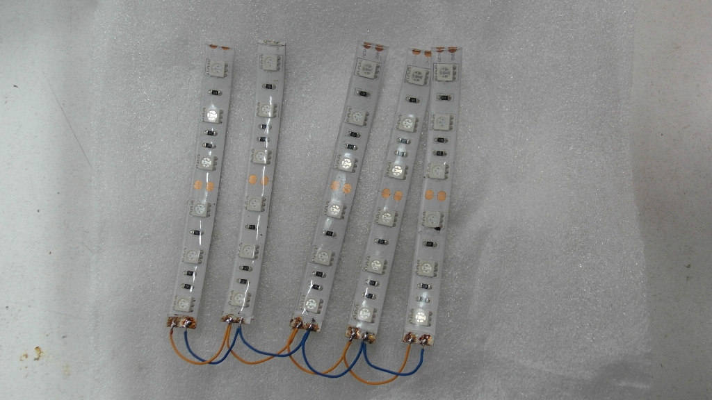

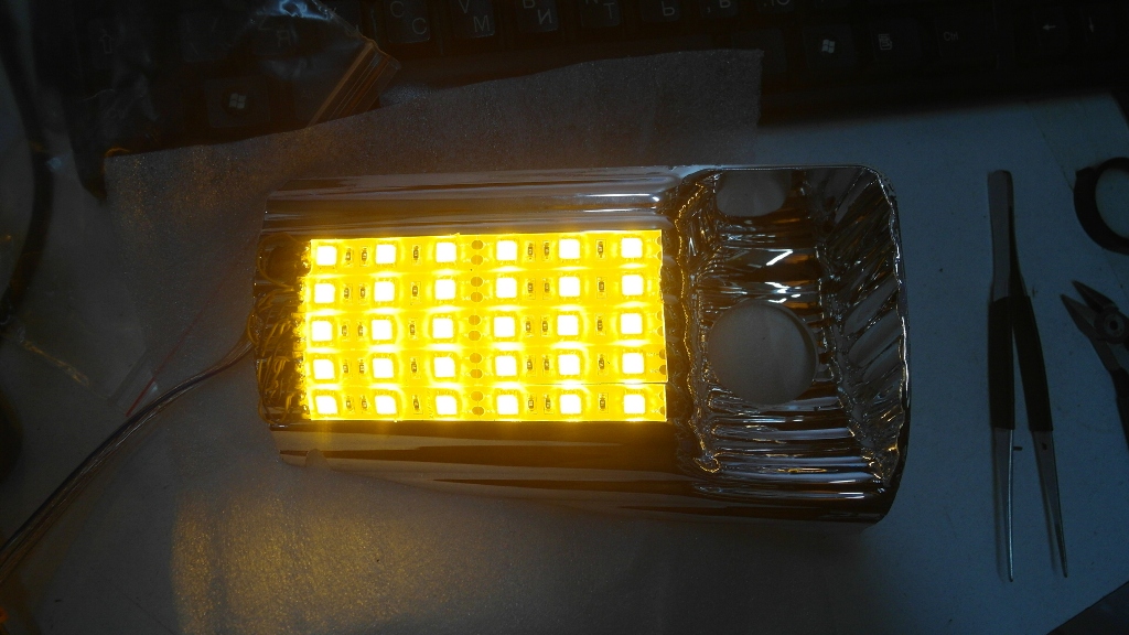

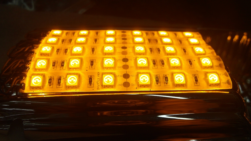

Купил метр жёлтых светодиодов. (50 см на сторону ..)
Налепил на отражатель.

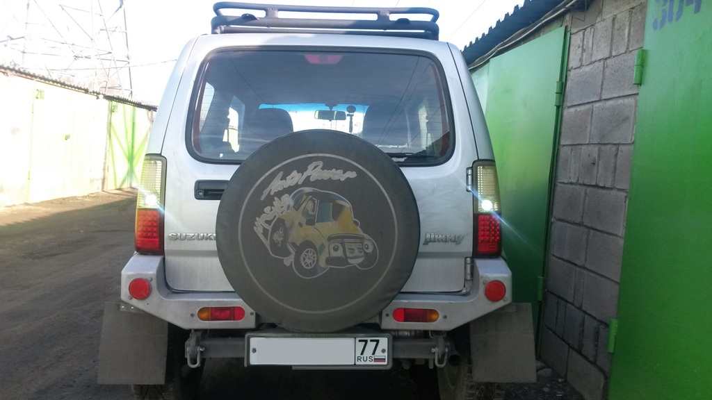

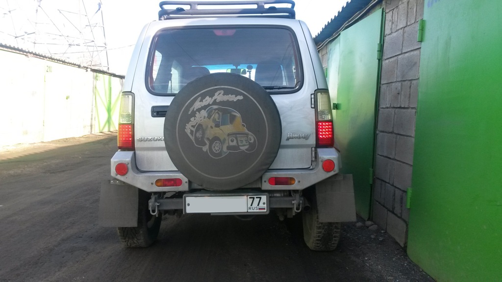

Это светят светодиодные габариты (они же стопы, только ярче светят). (Уже были встоены в фонари).

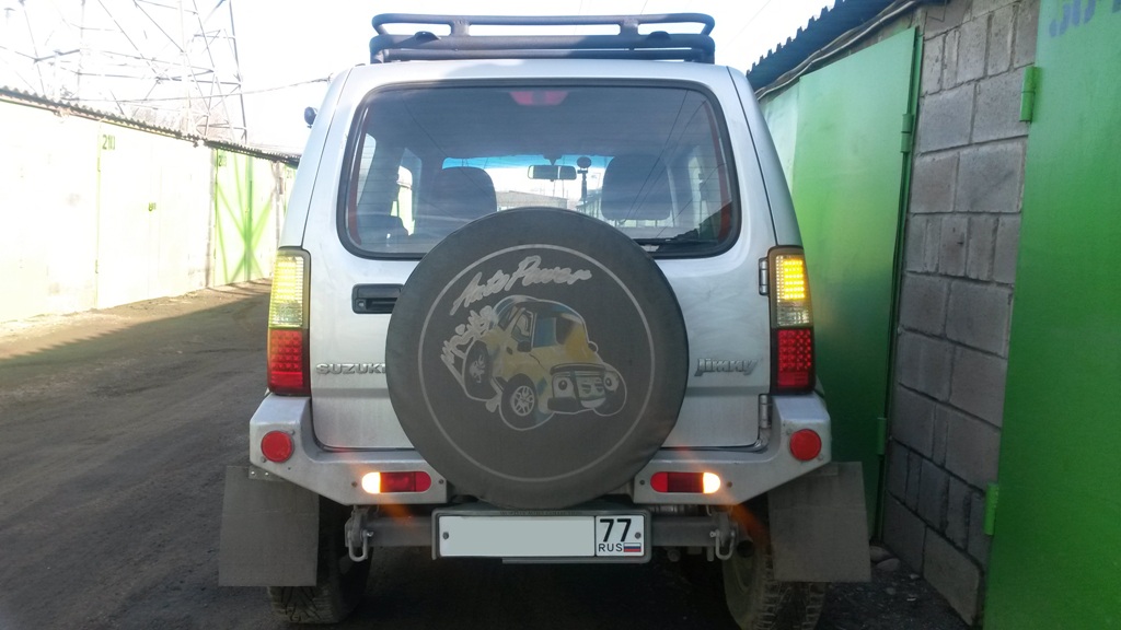

Это новые поворотники.

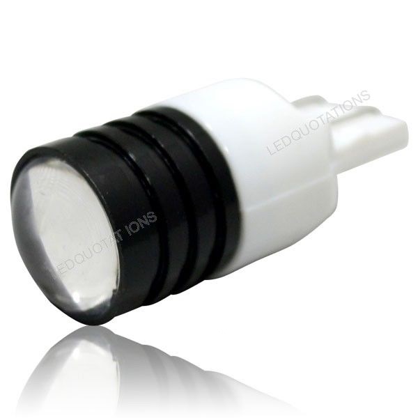

Такие светодиодные лампочки заднего хода взамен обычных . (Брал на AliExpress)
Вот так светят.

Габариты - штатные ... Маде ин Джапан . Не думаю, что они лоханутся со стандартами.
А то, что я приделал на поворотники ... я бы еще прибавил света, но ярче не было. Наверно на фото смотрится не так, как в натуре ..
Ну может быть у тебя и не яркие, я не знаю, и что за диоды влепил тот перец, за которым я ехал, тоже неведомо. Но, в принципе диоды это очень ярко. Ты в потёмках сам посмотри, оцени по честному. Проблема в принципе решаема, не раз-два, но решаема. Это если яркость будет ацкой. Особенно стопы.
Задний ход пофиг, его на дороге не включают обычно.
Знаешь как можно проверить, видос сними задних габаритов, хоть на телефон, хоть на регистратор, если они будут мигать, значит всё правильно сделано. И еще посоветую купить в запас жёлтую ленту, они, заразы, перегорают периодически, причёт секциями по три, ну как и включены, чтоб 12 воль было. Бери, если выбор есть, без силикона, с голыми диодами на ленте, они более живучие. Почему стазу брать советую, потому, что потом точно такую можешь не найти, они всё время какие-то изменения вносят. Но если пофиг, что может отличатся, то тогда забей ))))
